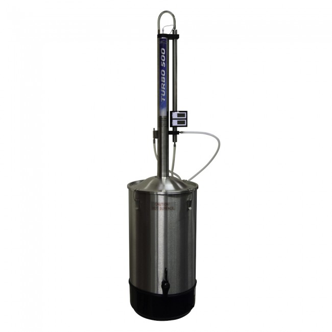

Binnen nu en enkele weken is stookwinkel officieel distributeur van StillSpirits en zijn wij de enige verkoper van de T500 distiller in nederland. Op dit moment zijn wij een nieuwe categorie hiervoor aan het inrichten op de website en zijn de meeste teksten nog in het engels. Aangezien er al een paar T500 gebruikers zijn op het forum dacht ik dat het leuk zou zijn om de vragen, antwoorden en ervaringen in 1 topic samen te vatten.
Dus T500 gebruikers en geïnteresseerden , brand maar los!

Leuk en ik volg het ook al even, maar wat ik mij nu afvraag, de T500 is dus eigenlijk gemaakt om snel een flinke hoeveelheid zuivere alcohol te verkrijgen en dat gaat vrij makkelijk als ik het zo bekijk in dat filmpje. Maar dat ding is dus niet regelbaar. wat geen probleem is want alles gaat zo’n beetje vanzelf as je zuivere alcohol wilt hebben…. Maar als ik nu de alambic condensor zou gebruiken al dan niet in combinatie met die copperdome, en ik wil fruitwijn gaan verstoken, dan zou ik het toch wel prettig vinden als ik dat niet op vol vermogen zou hoeven te doen.
iemand hier ervaring mee?
Deze condensor bedoel ik
Ik heb overigens nog geen koopplannen hoor, maar ik vind het wel een interessant ding.
alembic_copper_condenserU ontvangt de koperen helm

Ik heb de copper dome en de condensor en heb fruitwijn gestookt en whiskey.
Beide van goede kwaliteit. Je moet wel “cuts” maken en die later gaan blenden. Zodra je in het “hart” bent aanbeland kun je hem laten lopen totdat je de eerste naloop proeft. Vanaf hier weer “cuts” maken.
Voor de Whiskey heb ik Barrel 674 Single Malt Distillery Kit (van Still Spirits) gebruikt. Dit omdat het de eerste stap naar whiskey maken is, volgende stap wordt met mout enz.  Dit is een pakket met moutextract, whisky gist, klaringsmiddel, boiling conditioner (anti foaming) en een zakje heavy toasted eiken chips . Een erg smakelijke whiskey die nu in een eikenvat aan het doorrijpen is (dus die wordt enkel beter). Ik heb tussen de 3,5 en 4 liter van 46% overgehouden. Bij dit pakket zit een goede beschrijving van de stookgangen welke ik ook aangehouden heb bij het stoken van de fruitwijn.
Van een 16,5 liter fruitwijn (uit een pakketje gemaakt en welke niet echt lekker was) heb ik een brandy gestookt (3,5 liter van 42% overgehouden). Deze is nu aan het rijpen met eigen gemaakte en geroosterde eiken snippers. Met de dag wordt deze beter.

Dat klinkt allemaal wel goed. Dus dat jij je brandy en je whisky op vol vermogen moest stoken heb je niet als vervelend ervaren? Ik ga me er nog eens in  verdiepen. Bedankt
Crew member
op 15 oktober 2016
Ik ben niet anders gewend dus kan niet vergelijken.
Bij de alambiek uitvoering moet je wel beter je temperatuur in de gaten houden en wat Still Spirits aangeeft als temperaturen dat er verandering in het destillaat gaat optreden klopt goed. Ik heb beide wel twee keer gestookt maar dat is volgens mij normaal in een alambiek.

misschien zou je dan je ketel via een pid aan kunnen sluiten.
je moet dan wel een extra gaatje in het bovenste gedeelte van je condensor maken om de voeler in te zetten.
met een pid werkt het element nog steeds op vol vermogen maar gaat dan temperatuur afhankelijk geschakeld worden binnen tienden van graden.
ik heb zo zelf een ketel gehad en dat werkte perfect.

zo als ik alles goed heb begrepen kan ik met de t500 met helm en conderor op vol vermogen stoken maar de alcohol die er uit komt die is gloeiend heet
gr erik
Forum Lid
op 13 september 2018
waarom zou je alcohol gloeiend heet zijn? je gebruikt toch condensatie met koeling om het terug vloeibaar te maken. Bij mij is de alcohol koud/lauw
Forum Lid
hallo thurstan
gisteren voor de eerste maal met de t500 gestookt en mss te weinig water toevoer gebruikt de alcohol die eruit kwam was zeer heet ! beginners foutje mss
gr erik

Zijn de precieze maten van de T500 ook bekend? Ik zie ze op de site nergens staan
Crew member
op 23 oktober 2016
Dimensions
Boiler
H590 x W320 (add on 80mm for tap)
Boiler Box
H655 x W370 x D370mm
Weight: 5kg approx.
Cubic Weight: 23kg
Condenser without pipes
H650 x W160 x D60mm
add approx 100mm in hieght for pipes, width will vary but allow 500mm either side
Condenser Box
H680 x W180 x D110mm
Weight: 9kg approx.

6 op 30 oktober 2016
temperatuur regeling tstill 500 met koperen alambiek.
vraag: vandaag bezoek gehad van collegastoker en die vraagt zich af waarom het vermogen van de warmtebron niet variabel hoeft te zijn. Hierop kan ik geen antwoord geven .
wie wel ??
gr jojo
Crew member
op 30 oktober 2016
Het T500 systeem is zo ontworpen en gaat redelijk goed hoor. Redelijk.
Wil je temperatuurregeling dan kun je beter een Grainfather aanschaffen daar past de alambiek ook op. Wil je een nog betere regeling dan moet je de Grainfather weer uitbreiden met b.v. een Alva control.
Forum Lid
op 30 oktober 2016
ik heb nu eenmaal de t500 , en is deze niet op de een of andere manier dimbaar of is dat niet nodig
gr jojo
Crew member
op 30 oktober 2016
Nee is niet nodig. Wil je 94% alcohol dan doe je dat met de kolom en dat gaat perfect.
Wil je de alambiek dan gaat dat ook zonder temperatuurregeling. Ik heb zo whiskey en brandy gemaakt en beide zijn erg goed. Je moet wel goed de thermometer van de alambiek in de gaten houden en goede “cuts” maken.
Barrel 674 (te verkrijgen in de stookwinkel) is erg goed en makkelijk met de T500 alambiek te maken. Er zit een duidelijke handleiding bij.
Forum Lid
op 30 oktober 2016
dank voor de info.
ik ga de whisky ook nog proberen en ook cognac als ik wat flessen wijn aan kan komen die niet voor consumptie geschikt zijn. dan lageren met houtsnippers
gr jojo
Forum Lid
op 31 oktober 2016
munckerik wat bedoel je met:  de thermometer van de alambiek in de gaten houden als er niets te regelen valt ?
ik van nu alles op in flessen van 250 ml. Ik gooi het eerste weg maar moet nog leren om goede cuts te maken (smaak, geur) dus gooi ik liever wat teveel weg. Dus jouw opmerking om de temperatuur in de gaten te houden is mij nog niet duidelijk. gr jojo
Crew member
op 31 oktober 2016
De thermometer van de condenser geeft aan wat en wanneer je eea kunt verwachten. E.e.a. staat te lezen in de zeer duidelijke Alembic Pot Still Instruction Manual.
Bij 50 graden het koelwater aanzetten (2,5 liter per minuut), bij 70-75 graden begint de alcohol te lopen. Enz. enz.
De cuts maak je pas in de spirit run. Middels de temperatuur op de thermometer weet je weer wanneer je in de heads bent aangeland en wanneer in de hearts enz.
Toon meer reacties
  • Geliked door
Antwoord
Annuleren
3 op 31 oktober 2016
Te hard gaat het nooit aangezien het vermogen van de boiler niet enorm is. Je kunt met de snelheid van het koelwater nog het een en ander regelen. Daar zijn filmpjes van te vinden op YouTube.
Forum Lid
op 31 oktober 2016
Je kunt de koelwaterstroom (het gedeelte wat op de waterkraan is aangesloten)  regelen, waardoor je op de electronische thermometer kunt aflezen hoe de koeltemperatuur in de kolom/alambiek is.
Omdat ik er een kolom op heb zitten, is mijn beste koeltemperatuur ongeveer 60 graden.
Ik weet niet wat de beste temperatuur is bij een alambiek.
De ketel slaat vanzelf af als er bijna geen alcohol meer in de ketel zit en daardoor de keteltemperatuur verder oploopt.
Crew member
op 31 oktober 2016
De temperatuurmeting van de kolom wijkt af van die van de alambiek condenser.
De kolom meet enkel de uitgangstemperatuur van het koelwater (bij de eerdere modellen had je ook nog een thermometer die de temperatuur boven in de kolom aangaf….. als ik het goed heb). Hier regel je de temperatuur middels je koelwater.
De thermometer in de alambiek condensor zit een stukje voor het gedeelte van waar het koelwater loopt. Je kunt daarom ook niet de temperatuur regelen door er meer of minder koelwater doorheen te laten lopen. Gebruik je te weinig koelwater dan merk je dat aan de stoom die uit de uitloop ontsnapt. Gebruik je teveel water dan is dat enkel slecht voor het milieu en je waterrekening.
Bij de alambiek condenser zit ook geen fijnafstelling voor je waterkraan welke bij de kolom wel zit.
Forum Lid
op 31 oktober 2016
Eén temperatuurmeter is genoeg. Ik heb per telefoon met het bedrijf gesproken na de levering omdat er op de foto 2 stonden afgebeeld.
Volgens het bedrijf bleek de 2de temperatuurmeter in de praktijk overbodig te zijn.
Uiteindelijk mag ik toch niet klagen met mijn 94 procent alcohol en mis de 2de temperatuurmeter niet.

6 op 11 november 2016
Beste mensen, voor een mogelijk eigenbouwproject ben ik op zoek naar de de diameter van de T500 copper dome?
Crew member
op 11 november 2016
De boiler heeft een diameter van 320mm.
De copper dome…. tja dat ligt er aan waar je hem meet natuurlijk.
op 11 november 2016
Dag Wouter, ze zijn op dit moment uitverkocht dus ik kan hem nog niet opmeten (bij de product info van de fabriek staat het niet. De bovenkant waar de Copperdome overgaat in de condensor heeft een aansluiting van 5 CM. Ik ga hier even voor je achteraan.
Crew member
op 11 november 2016
De condenseer aansluiting is 45mm
op 11 november 2016
Bedankt Erik. Dinsdag of woensdag is alles weer op voorraad, ik zal dan de exacte maten van de copperdome hier neerzetten.
Forum Lid
op 19 mei 2017
Eergisteren voor het eerst de t500 gebruikt had nog een flinke hoeveelheid aangebroken en niet te dtinken wijn staan, mooi omgezet naar alcohol van 93% zoals het apparaat belooft. Deze wordt dan weer gebruikt om wel ftinjbare limoncello van te maken. Prima investering geweest.
Forum Lid
op 19 mei 2017
Drinkbare
Toon meer reacties
  • Geliked door
Antwoord
Annuleren
2 op 11 november 2016
Dank u beiden! De copper dome valt over de boiler ga ik vanuit. Dus dat is dan minimaal 320 mm.
grt. Wouter
op 11 november 2016
Klopt, ik zal hem daarom ook aan de binnenkant voor u opmeten.
Succes met uw project in ieder geval!
Crew member
op 11 november 2016
We zijn wel benieuwd naar het project!
Toon meer reacties
  • Geliked door
Antwoord
Annuleren
0 op 11 november 2016
Ok fijn. bedankt voor de moeite.
  • Geliked door
Antwoord
Annuleren
0 op 18 november 2016
Beste Wouter,
De rand aan de buitenkant gemeten is 31,3 cm. Ik wilde voor jou de rand aan de binnenkant opmeten omdat het lijkt alsof de helm over de rand van de boiler valt. Dit is niet zo. De binnenrand heeft een siliconenrand van 1 cm die bovenop de boiler valt. Zie foto.
Als je zelfbouw ketel dus een rand heeft van 29,5 cm dan zou je deze perfect er op kunnen plaatsen. Maar dan moet je hem nog vast kunnen zetten. De T500 boiler heeft beugeltjes waar je hem zo mee vast klikt. Je zou dan iets vergelijkbaars moeten maken.
  • Geliked door
Antwoord
Annuleren
1 op 18 november 2016
Beste Stookforum,
dank voor de informatie hier kan ik zeker wat mee. Ik was voornemens om een warmedrankenketel als basis te gebruiken. Deze heeft als voordeel dat er een thermosstaat in zit en naar mijn interpretatie de temperatuur van de stookwijn te regelen moet zijn.
Bedankt!
Forum Lid
op 18 november 2016
Wouter595,
Ik wil je opmerkzaam maken dat de helm met ring precies op de ketel dient te passen.
Als dat niet het geval is en deze niet EXACT past met kunststof ring en borging met de klemmen, zal er stoom van voorloop en alcohol in het stookvertrek komen waardoor er een groot risico zal zijn op EXPLOSIE GEVAAR” en dan kost het je véél meer.
Ik zou het risico niet nemen.
Toon meer reacties
  • Geliked door
Antwoord
Annuleren
Beste Betweter,
dat is een reëel risico en dit zal ik terdege dienen af te wegen bij de keuze of ik een ketel in de juiste diameter kan vinden.
Bedankt voor de tip.

0 op 1 december 2016
Ik wil ook een t500 aanschaffen maar wil deze op mijn eigen ketel maken.
Zit er op de condensor een schroef koppeling waar mee je hem op een plaat kan monteren.
  • Geliked door
Antwoord
Annuleren
1 op 1 december 2016
Er zit een schroefoppeling maar weet je nu ook welk formaat?
Wanneer je het juiste formaat gat maakt in de plaat kun je de condensor er doorheen steken en met de “nut” vastschroeven.
Forum Lid
op 1 december 2016
Tanx munckerik dan moet het lukken als ik hem binnen heb meet ik hem op voor het juist gat maat.
Toon meer reacties
  • Geliked door
Antwoord
Annuleren
7 op 1 december 2016
Heb je een eigen ketel of wil je een eigen ketel maken? als je hem nog gaat maken kun je de kolom kopen en de ketel op maat maken  voor de kolom. heb je al een ketel, dan is de kans dat je de kolom er zomaar op kunt schroeven vrij klein. of je moet handig zijn en de ketel ombouwen. als je al een ketel hebt, kun je misschien een foto plaatsen? dan kunnen we er eens naar kijken.

0 op 10 december 2016
Hoy,
als de koperen helm van de T 500 past op de grainfather ketel  dan past de reflux met deksel van de T 500 ook op de grainfather of niet ???
Groetjes
  • Geliked door
Antwoord
Annuleren
7 op 10 december 2016
Beste Dumo, de losse kolom word niet geleverd met een deksel. Ik weet niet hoe het deksel van de grainfather er uit ziet. Hij zou wel op de copperdome passen die weer op de refluxkolom past. Mischien dat een grainfather gebruiker hier iets over kan vertellen.
Crew member
op 10 december 2016
De T500 deksel (met reflux) past ook op de Grainfather. Ook past de reflux op de copper dome. De reflux past wellicht technisch op het glazen deksel van de Grainfather maar het glazen deksel mag je niet vastzetten met de klemmen!
Een T500 deksel is overigens wel los te koop http://www.lovebrewing.co.uk/t500-stainless-boiler-lid/ (kan Stookwinkel toch ook leveren op verzoek!?)
op 10 december 2016
Klopt, ik heb hem niet op voorraad, maar als er behoefte aan is laat ik hem meekomen hoor. ?
Forum Lid
op 23 januari 2017
hoy,
kan ik de prijs eens bekomen van het deksel van de T500, zoals hierboven beschreven.
groetjes
op 23 januari 2017
Beste Dumo,
De RVS deksel die zowel op de grainfather als de T500 past kost 30,00
Echter, ik probeer ze al weken mee te bestellen en steeds komen ze in backorder te staan. Er is dus blijkbaar een tekort in het warehouse…. Zodra ze er zijn kan ik het je laten weten!
Doordat mensen met een Grainfather zo’n deksel wilde hebben heb ik een aantal “geleend” uit de voorraad T500 boilers. Maar dat kan ik nu niet meer doen, als de deksel leveringen uitblijven zit ik voorlopig met onverkoopbare boilers 🙁
De condensor van de T500 past ook op de Grainfather (beide hebben een buitenmaat van 31cm), echter past de glazen deksel van de Grainfather niet op de T500 omdat er in de T500 géén stalen draadrand zit waar de glazen deksel bij de Grainfather op rust.

4 op 14 december 2016
ik gebruik de T500 al enige tijd
in de originele staat vond ik het nogal moeilijk om het alcohol  percentage constant te houden
ik heb een aantal dingen aangepast qua koeling
Forum Lid
op 14 december 2016
De ketel is zelfbouw
Het is een olijfolievat en er zit een verwarmingselement onder van een weckketel
En een temperatuur regelaar
