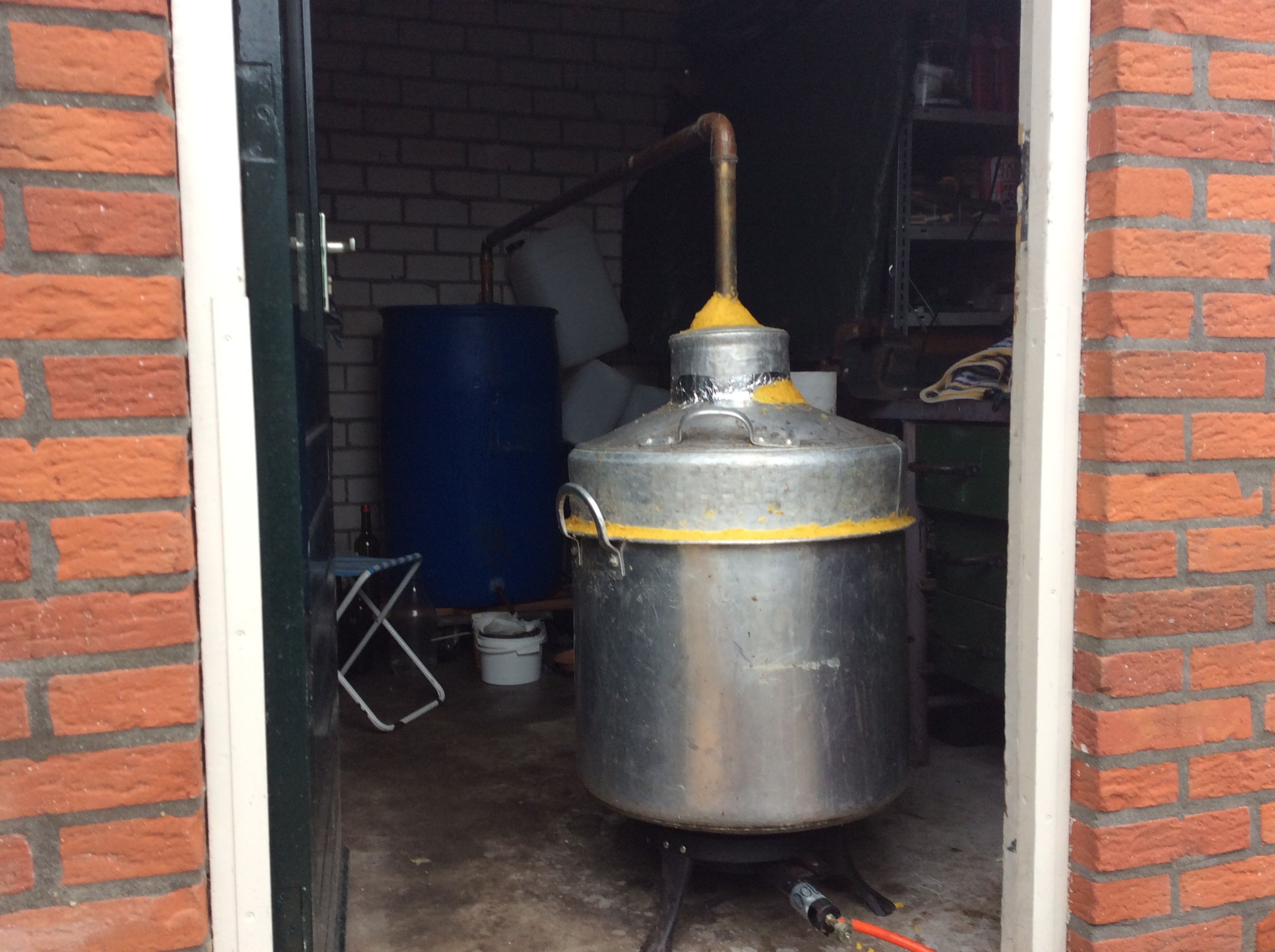

Stoken, ketel van Chris
Geupdate op 8 juli 2018 in Mijn installatie
86 op 3 februari 2017
Hallo dit is de Roemeense ketel.gr.?Chris.v

Grote ketel daar zullen wel wat literkes uit stromen, welke pasta maak jij voor te dichten? Zo een gele kleur heb ik nog niet gezien
Forum Lid
op 3 februari 2017
Johndoe,ik gebruik maisdeeg,(polenta)gebruiken ze allemaal daar.ik ben nu aan het stoken,ketel half vol met appels,heb nu 6.5liter van 65%maar hij loopt nog komt nu 60%uit.kan ik het weekeinde weer vooruit hahaha,volgende week begin ik aan het druiven stoken,300 kg ben ik paar dagen va n de straat.gr?Chris.v
op 3 februari 2017
Dat ziet er goed uit Chris. Mooie dikke brander ook! Hoegroot is jouw gasfles en hoelang doe je met 1 fles?
Forum Lid
op 3 februari 2017
Maisdeeg, ik dacht het ook maar ik vermoed dat de standaard maisdeeg hier niet geel ziet. Eigenlijk geen idee hoor, nog nooit nodig gehad.
Klinkt in elk geval lekker, hoe lang stook je per keer voor 100l?
Forum Lid
op 3 februari 2017
JohnDoe het maismeel is te krijgen bij turkse winkels,als ik 150ltr stook ben ik twee dagen bezig ik gooi er dan 75 kg per keer in,vandaag had ik + – 60 kg ben om 11.30 begonnen was om 5 uur klaar had er wat flessen drank bij gegooid die ik niet zo lekker vond heb er 14.5 liter mooie heldere drank uit gehaald,net geproefd ben weer tevreden.gr.?Chris.V

leuke ketel, uw koelvat is dat met stromend water of werk je met ijs.
Forum Lid
op 3 februari 2017
Stookforum mijn fles is 11 ltr.stook ik 250-300kgr mee,heb wel grote brander maar als het stooksel op temp.is draai ik hem kleiner,ik werk op gehoor heb ook geen temp.meter.gr.?Chris.v
Forum Lid
op 3 februari 2017
Dumo het koelvat is 200ltr ik werk niet met stomend water heb buiten nog een vat staan met 200ltr.opgevanen regenwater.als het water in mijn koelvat warm begint te worden ,haal ik wat warm water eruit en gooi er koud in,goedkoop en milieuvrindelijk,het warme water gaat weer in de regenton,en de volgende morgen kan ik het weer gebruiken.gr?Chris.V
Forum Lid
op 14 februari 2017
Jan ik heb een nieuwe gasfles van11kg daar stook ik 300 kg mee weg,4x stoken 75kg.gr?ChrisV

Hey Chris, hoe heb je de koperen koelspiraal welke door het blauwe vat komt afgedicht aub? Kwestie van het vanaf de eerste keer goed te doen.
Forum Lid
op 5 november 2017
De bochten zijn hardgesoldeerd,de pijp op de ketel en naar het vat dicht ik met maisdeeg kan ook met brooddeeg,de bocht naar het koelvat gaat precies over de pijp,en op de ketel zit ook een alu pijpje waar de koper pijp overheen gaat.gr.?Chris.V.
Forum Lid
op 5 november 2017
Gertman en als je bedoeld hoe ik de koelspiraal onder aan het vat heb afgedicht,het stukje pijp dat uit het vat moet komen heet gestookt(pas op dat het soldeersel niet los laat)en door het plastic vad geduwd op de juiste plaats,dan een beetje rond het pijpje het vat een beetje opruwen binnen en buitenzijde en met lijmpistool flink lijm aangebracht,aan de binne en buiten zijde.gr.?Chris.V.
Forum Lid
op 5 november 2017
Goed, bedankt. Morgen lijmpistool bij de broer gaan lenen.

Ik neem aan dat je de deksel verhoogt en aangepast hebt om een soort van kolom te genereren?
qua kleur lijkt het wel aluminium of is de pan en deksel van rvs en de aanpassingen van aluminium?
welke diameter heb je gebruikt voor de koperen leiding?
Forum Lid
op 28 maart 2018
De ketel is inderdaad van alu.ik heb hem zo van Roemenie mee gebracht,daar stoken ze er ook mee,de koper pijp is 200 mm.de instalatie werkt perfect maar ik ga in de vacantie kijken of ik er zo een van rvs kan laten bouwen,is daar ook niet duur.gr.?Chris.V.
Forum Lid
op 28 maart 2018
200mm koperen leiding?
het ziet er echt wat dunner uit.
Forum Lid
op 28 maart 2018
Inderdaad 20 mm pijp niet gedronken en nog alles dubbel zien hahaha.gr.?Chris.V.

Mooie ketel Chris?
Forum Lid
op 2 juli 2018
Ton is hand gemaakt in Roemenie,een nadeeltje is aluminium,maar daar stoken ze bijna allemaal met die ketels,ik maak of laat nog wel een ketel van koper of rvs maken.is daar niet zo duur.wil wel het zelfde model als nu.gr.Chris
Forum Lid
op 2 juli 2018
Maar het werkt! Daar gaat het om toch.Ik hou het primitief en scharrel alles bij elkaar wat koper betreft.maak het dan Ook zo oud mogelijk zonder gepoetst,, ja alleen aan de binnen kant schoon haha.

Ik vindt deze ketel eigenlijk precies wat mensen nodig hebben.
geen poespas, vuur ketel kolom en condensor.
jammer dat dit soort pannen hier niet of tegen extreem grote bedragen tekoop zijn.
maar ik denk dat je niet meer nodig hebt dan deze geweldige ketel.
