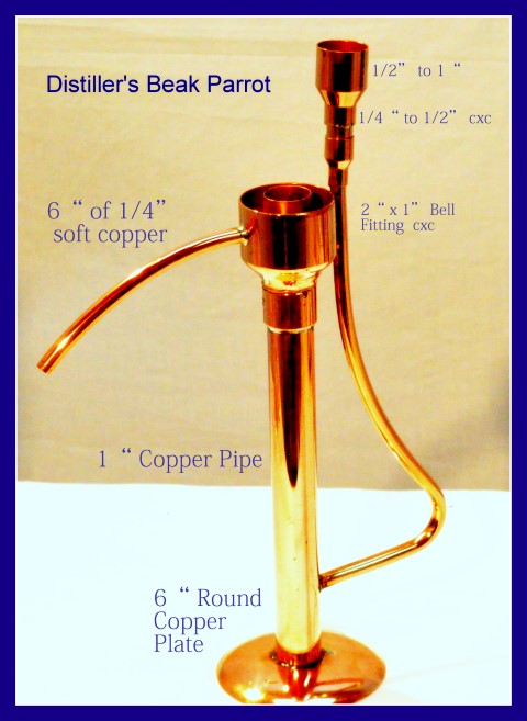

Een parrot is van koper, is makkelijk te solderen en solide.
De alcoholmeter plaats je in het midden.
Zie deze werktekening:

klopt maar ik wil hem maken van een maatbeker met
Een 6 mm aansluiting ( aquarium aansluiting ). Alleen zal ik die er op moeten lijmen

ik ben van mening dat je Kunststof sowieso achterwegen moet laten.
van teflon en siliconen weet je zeker dat het er tegen kan, maar laat de rest gewoon links liggen.
iets met weekmakers enzo die oplossen in je borrel.
er zijn voorbeelden genoeg te vinden hoe je een parrot van koper zelf soldeert.
