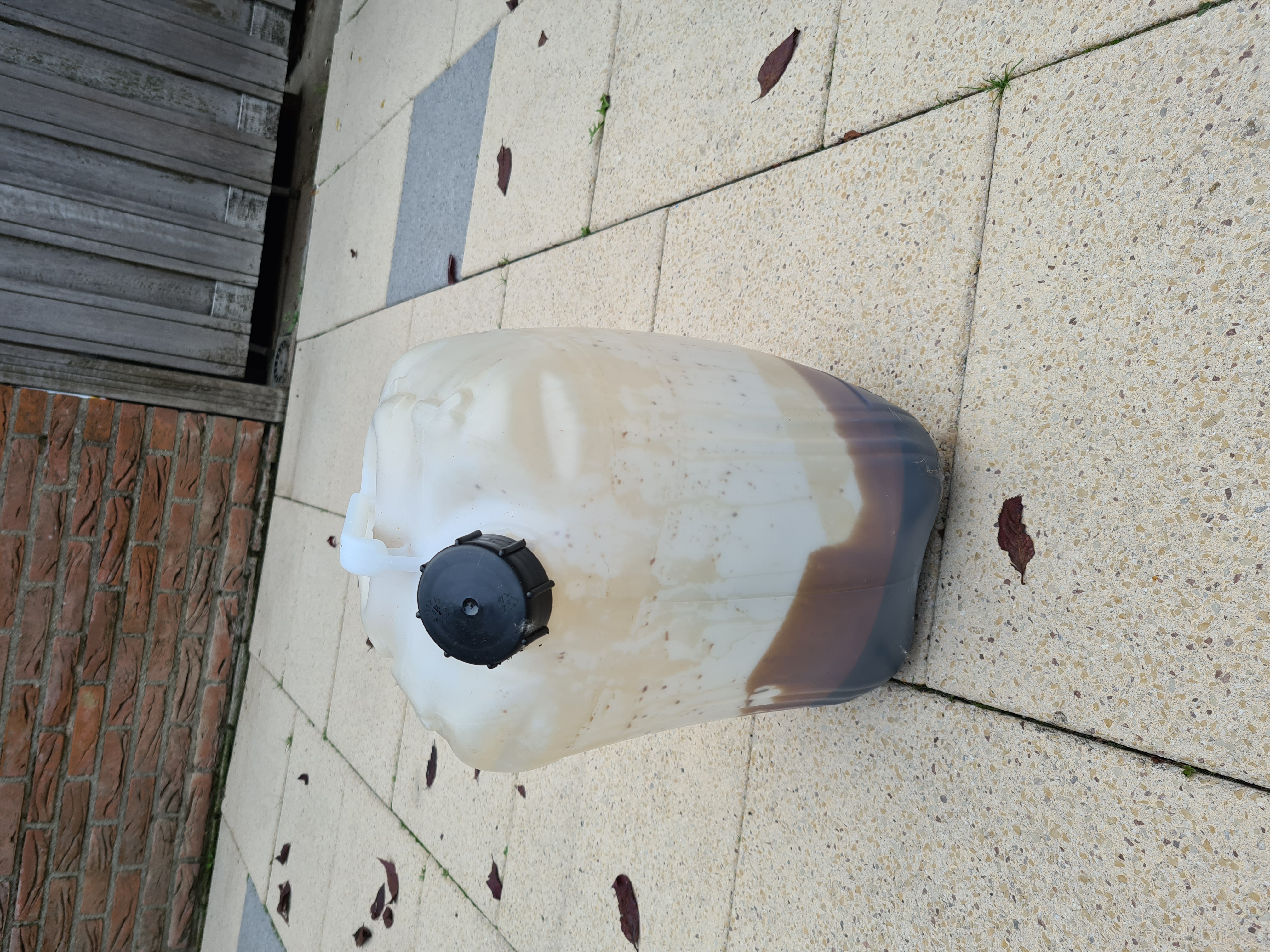

Na deze hobby een tijdje te hebben verwaarloosd, heb ik afgelopen week weer eens een rumstookje geprobeerd. Waar ik vroeger altijd een helder resultaat had, kreeg ik nu wat kleur……..?   Ook de aanslag in m’n koperen condensor roept vragen op.
Laat ik eens beginnen met wat ik nu heb geprobeerd;
De stookwijn: 3 kilo rietsuiker opgelost en met 2 uitgeknepen citroenen langzaam opgewarmd. Daarna een half uurtje tegen de kook aangehouden. De 3,5 liter melasse direct in de emmer en met kokend water aangevuld tot zo’n 9 liter. Samengevoegd en een nachtje rustig af laten koelen. Daarna aangevuld met kraanwater tot 26 liter en 1 theelepel gistvoeding toegevoegd. Start temp op 23°C / Start SG op 1092 / Ph op +/- 5 (moeilijk te zien met die kleuren stripjes). Rum Turbo uitgestrooid en een uur later doorgeroerd en emmer gesloten. Vergist op kamertemperatuur. Na 7 weken uitgegist met eind SG van 1010. Opbrengst 24 liter aangevuld met 1 liter oude naloop van 28%.
De stook opzet: T500 met koperen condensor maar zonder helm (Dome) en met een vermogensregelaar. Voor elke stook gaat de condensor een nachtje in een aan één kant afgesloten rioolbuis gevuld met schoonmaakazijn. Na krachtig naspoelen met kraanwater, haal ik er voor de zekerheid nog een lange witte veter (met wat knopen) doorheen. Ook nu weer spik en span.
Het stoken:  I.p.v. strip en spritrun, een super langzame fijnstook met scheiding tussen Opstart, Voorloop, Middenloop en Naloop. (Dus geprobeerd in 1 keer over te halen).
Wat direct opviel was dat de uitloop niet kristal helder was. Wellicht tegen beter weten in gewoon door gegaan. Daarnaast viel de opbrengst wat tegen. Eigenlijk niet te vergelijken; Vroeger had ik 8 flesjes na strip en spirit. Nu kwam ik niet verder dan iets meer dan 6. Maar waar ik toch wel een beetje van ben geschrokken was hoe de condensor er na afkoelen uitzag. (zie foto)
[url= https://i.postimg.cc/dDgVRP4G/Stookforum.jp g" target="_blank">https://i.postimg.cc/dDgVRP4G/Stookforum.jp g"/> [/img][/url]
5 Reacties
Stumphole
(@stumphole)
Berichten: 49
Iemand een idee wat er aan de hand is? Wat is dit voor vreemde zilverkleurige aanslag? Kan ik het resultaat nog gebruiken? Drinkbaar maken door filteren, blenden en verdunnen? Of verdunnen en opnieuw een fijnstook doen? Of gewoon direct het riool in?
Berichten: 10761
@stumphole 7 weken gisten met een eind van 1010 is niet echt een goede vergistingen .
Wanneer iets lang staat kan het product verzuren.
Wanneer je een ketel met koper hebt zou het kunnen dat het te zure destilaat een oxide geeft en daardoor kun je een verkleuring in destillaat krijgen .
Ook kan door een niet "opgebruikte" gist voeding of te veel aan gistvoeding een zweem ontstaan .
Zo te zien aan foto's heb je te hoog zuur in destilaat gehad .

@robbert  ik lees niks over ph waarde in zijn verhaal.
Berichten: 10761
@pulle inderdaad . Maar zo te zien lijkt het er op dat er toch iets met ph niet in orde was.

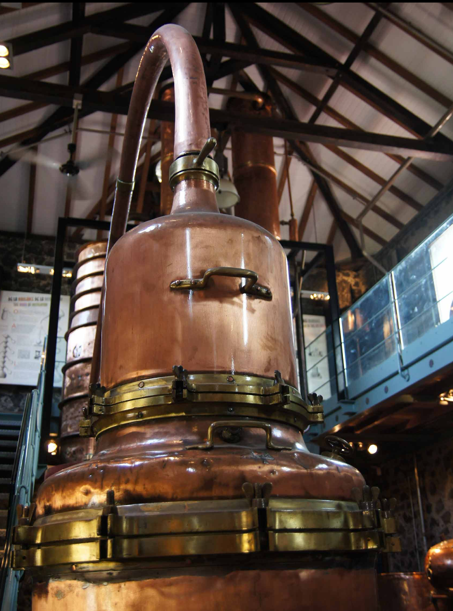

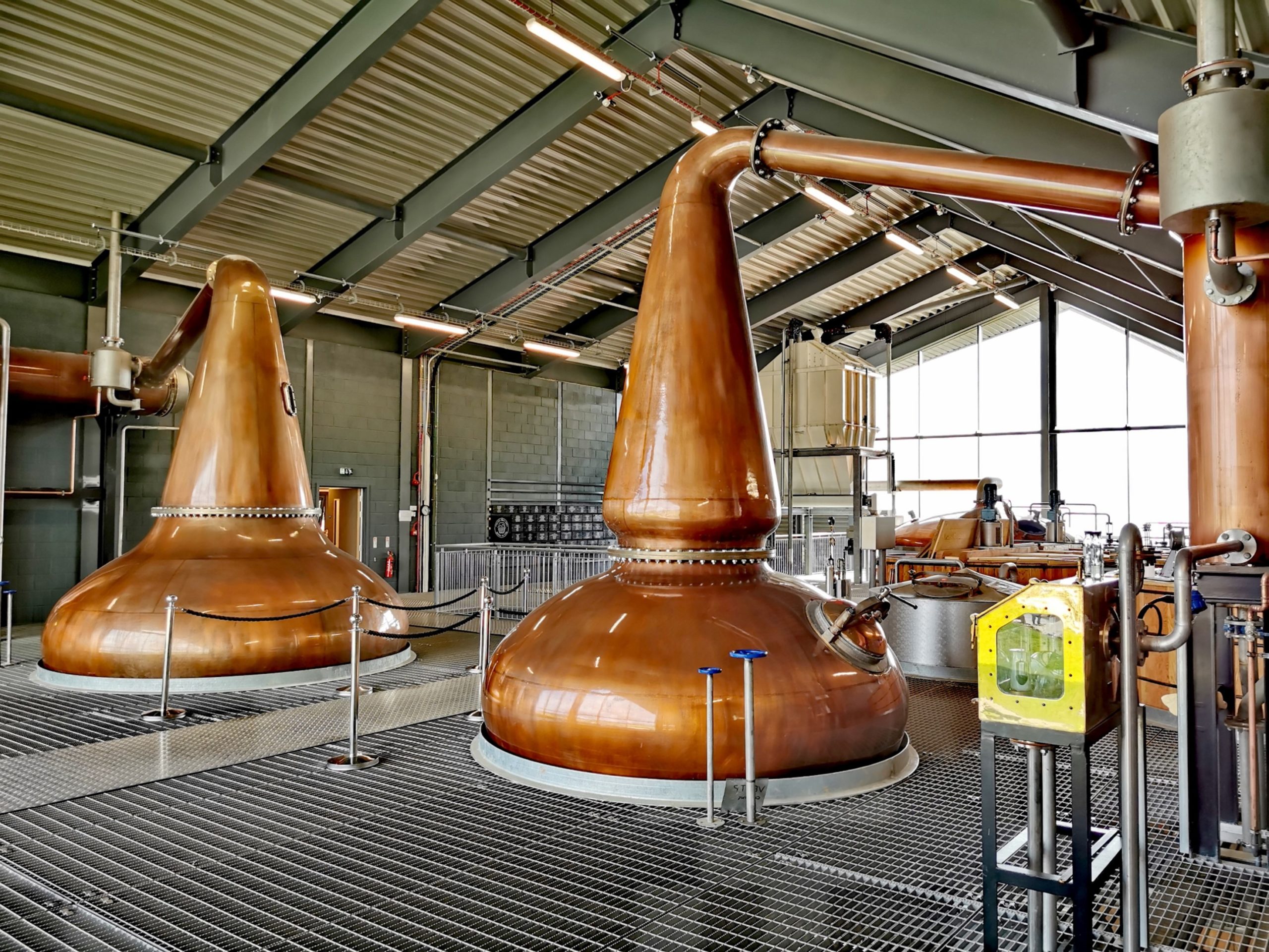

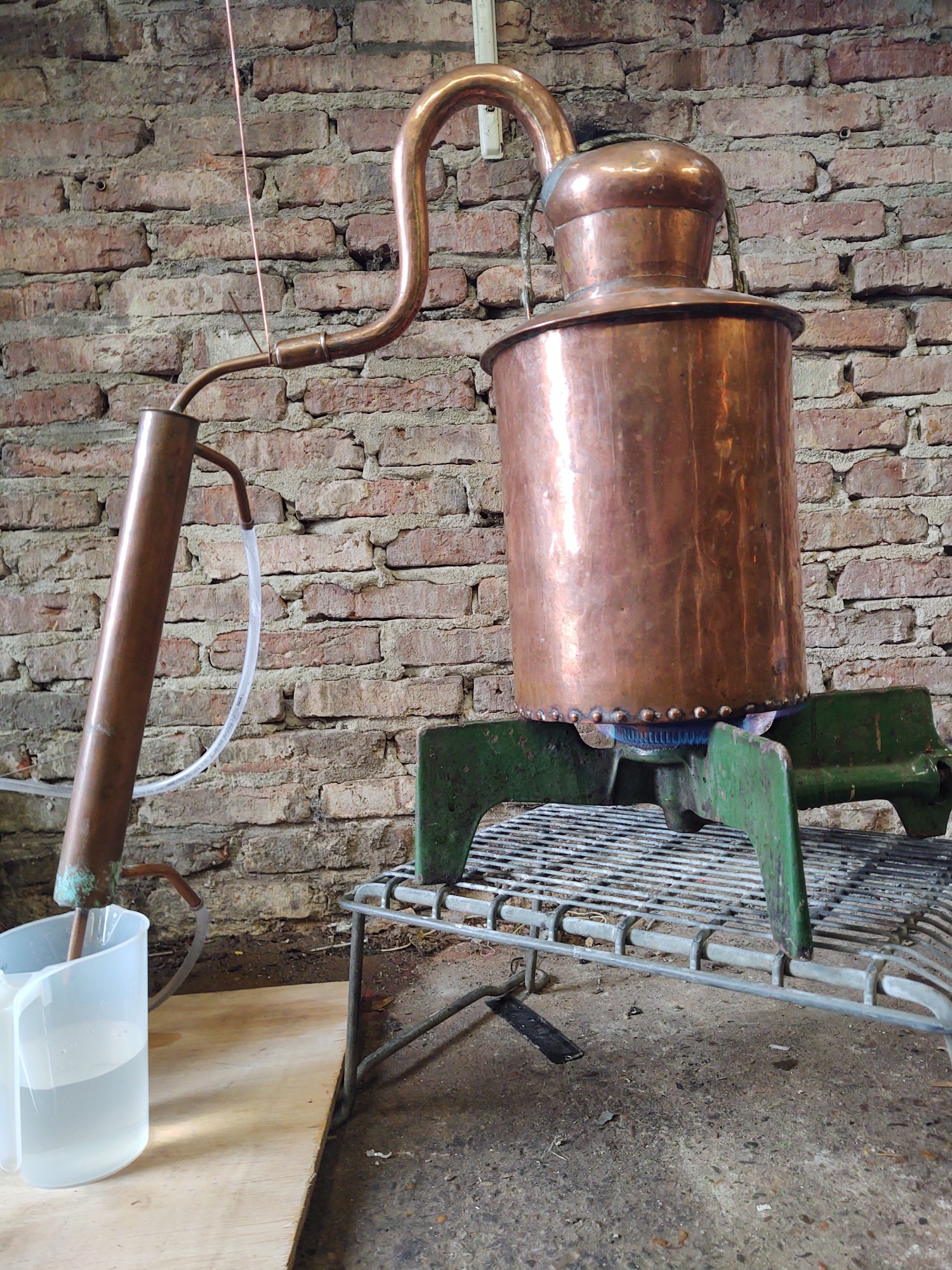

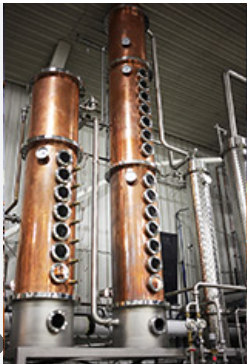

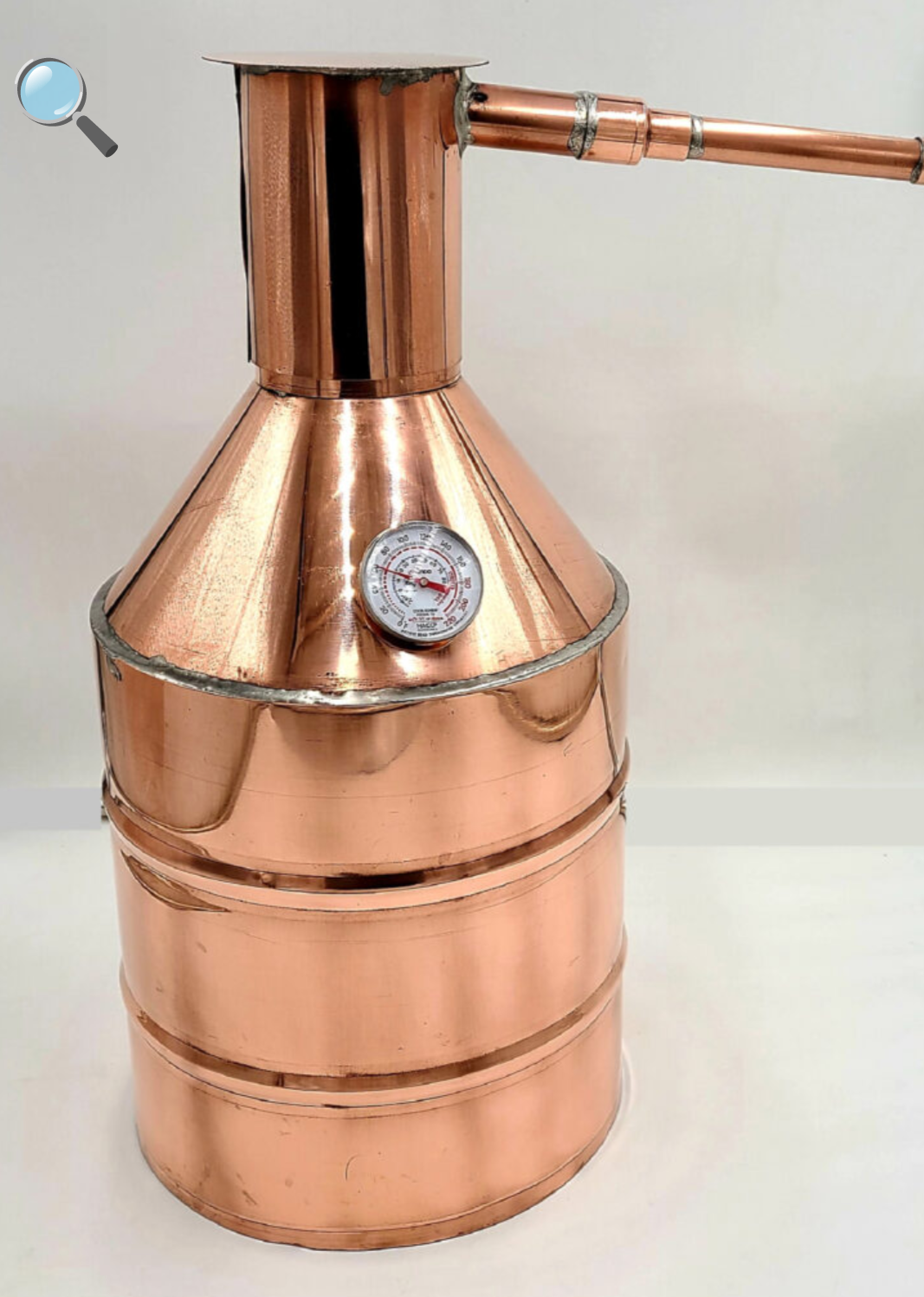

kan iemand afbeelding posten van een typische whiskey en rhumstill aub ?
8 Reacties
Berichten: 10761
@streetrodder  Whiskey keteltje
Berichten: 10761
En dit is meest authentieke vorm voor een rum still
Berichten: 10761
En dit is een authentieke potstill waarmee je beide goed kunt stoken maar ook fruitstook..

Industriële whiskey still

Industriële still voor lightbody rum
Berichten: 10761
Industriële rum potstill voor de zware fullbody rum

Berichten: 7
(@streetrodder)
met het keteltje dat ik toonde kan je dus zonder de kolom best beide stoken als ik het goed begrijp.
En alvast bedankt voor de reacties !
Berichten: 10761
@streetrodder prima ketel boor doelstelling.
