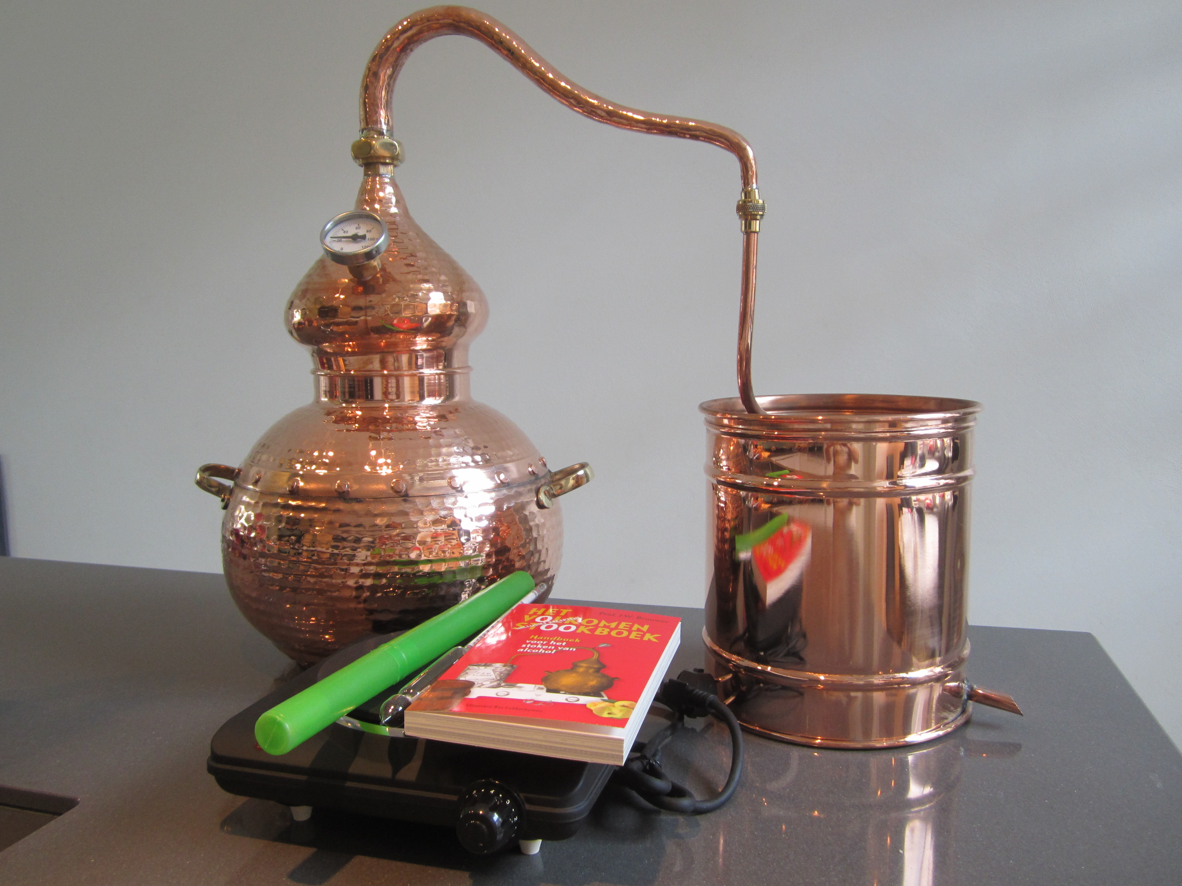

Ik had laatst al 2 van deze keteltjes aangeboden maar ik vond er nog 1. Ik heb hem niet in het assortiment op de website, enkel die met het kolommetje. Deze mag dus ook weg voor een hele lage prijs. Ik vraag 125,00 inclusief verzenden, of 120,00 als je hem bij mij in Deventer komt ophalen.
Het betreft de ketel met thermometer, dus zonder accessoires.
De ketel op de foto is een 5 liter maar het model is het zelfde, maar ik wilde hem niet uitpakken voor de foto.

Mooie van dit keteltje is dat de brug met een wartel verbinding op top zit en ook aan koeler .
Je kunt dus met enige handigheid een kolom maken met een wartel aan beide kanten en die erop monteren . een verleng buis tussen brug en koeler en klaar .
Je kunt dan voor paar tientjes de ketel ook gebruiken om hoog alcohol te stoken .
Mooi keteltje ! Ik hou er van ! 👍👍
