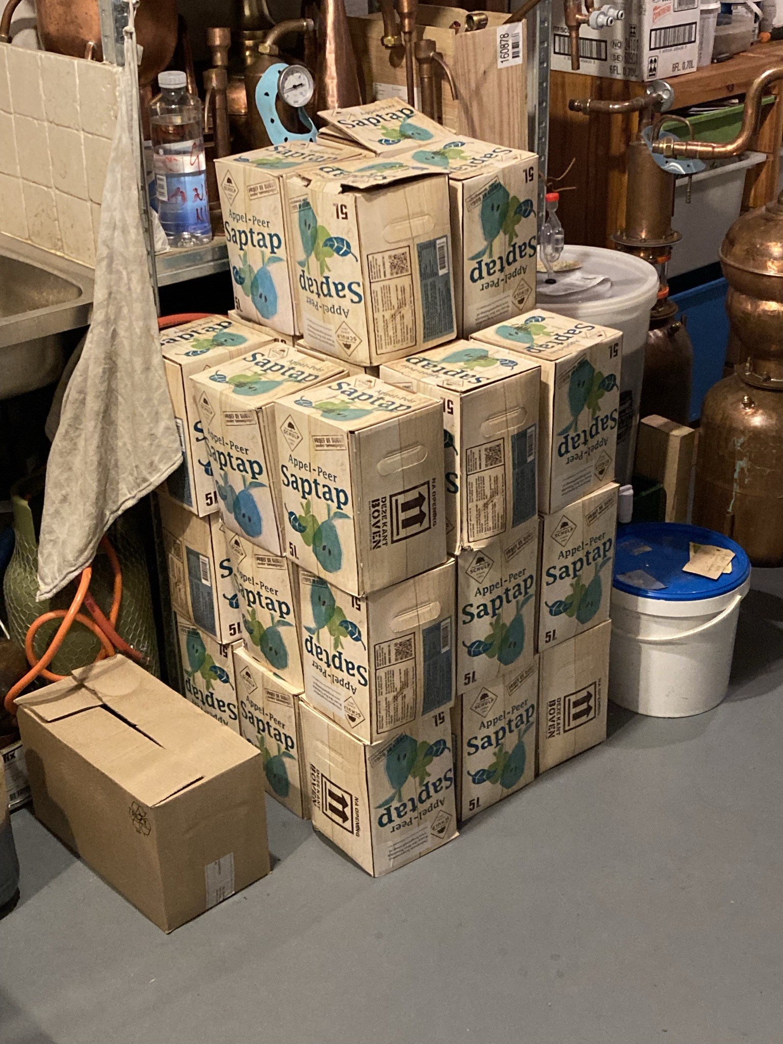

(@haak)
Ff de voorraad aangevuld
linkerstapel …200 liter

Bewust
(@bewust)
Berichten: 461
@haak, ja zo heb ik het ook gedaan. De vlierbloesem door de cider roeren die je wil bottelen. De rest gewoon stoken. Heb ook maar even weer wat sap gehaald om wat te maken.
@bewust ik hoop dat het de dorst kan lessen 😆
Bewust
(@bewust)
Berichten: 461
@alchemist, dat moet lukken met 160 liter sap

Peer/appel zit er toch in? Wordt een lekker zacht calvados
Haak
 Haak
(@haak)
Berichten: 603
Zie trouwens veel mooi koperwerk uiterst subtiel verstopt op de foto… nu wordt ik helemaal nieuwsgierig
Bewust
(@bewust)
Berichten: 461
@haak, ja de Calvados van die appel/peer valt erg goed in de smaak.
en dat koper…..je weet waar mijn huis woont.
Berichten: 1282
@bewust
Goedemiddag, waar haal je de sap vandaan?
Zo te zien heb je een mooi aantal dozen staan.
Groet, @ndré

@ndre
Ik spreek ff voor me beurt .
is op te halen in Woubrugge
je naamgenoot
Berichten: 1282
@haak
daar kun je zeer waarschijnlijk lekkere calvados van maken, vooral omdat het appel/perensap is.
Cheers, @ndré🥃😎

Bewust
(@bewust)
Berichten: 461
@ndre , zoals Haak al zei in Woubrugge een goed adresje voor appel en appel/peer sap. Heb je vast al van hem gekregen. Even 2 en half keer stoken en je hebt de lekkerste Calvados.
