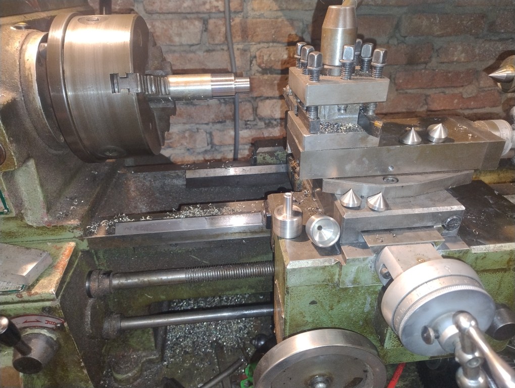

Binnenkort paar vaten vullen dus eerst even paar extra ontluchtertjes bijmaken.
Berichten: 10981
5 Reacties
Berichten: 10981

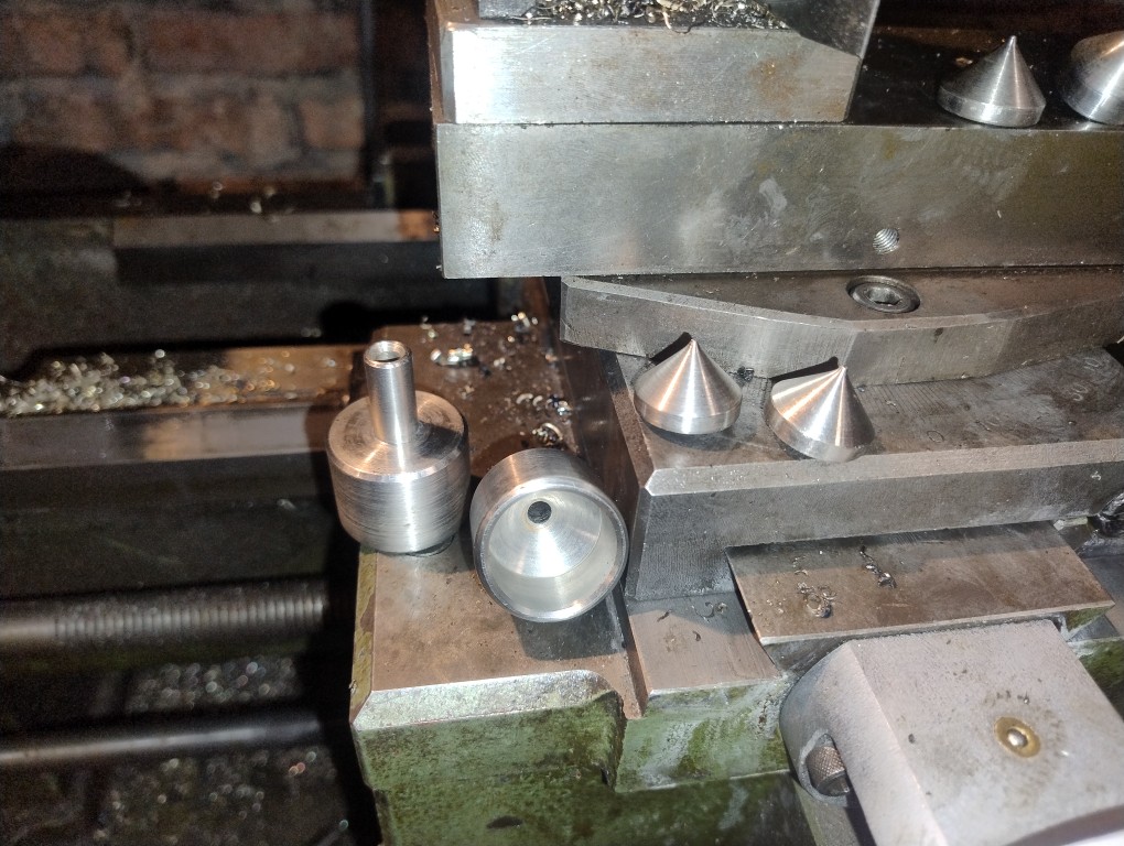

Weer klaar
Berichten: 2205
@robbert ziet er goed uit die plastic dingen van mij gaan steeds verkleuren en zijn moeilijk schoon te maken, zal wel veroudering zijn ☹
Berichten: 10981
@rumo dit soort ontluchtertjes komen ook wel in mijn filmpjes voorbij . Ik gebruik al jaren deze.
Nee deze verkleuren niet .haha.
Ze zijn goed schoon te houden .
Gaan geen bacteriën zich in  nestellen zoals doe plastic zwanen halsjes .  Wanneer daar vuil in achterblijft kan dit zelfs een volgende beslag aantasten !
Deze dingen maken geen herrie .
Breken niet.
Kunnen in vaatwasser.
Laten co2 ontsnappen en zodra er geen druk meer is sluiten perfect af door gewicht van insert.  ( Kan ook knikker in )
Deze zijn perfect rond  dus  ook buiten om goede afsluiting.
Die plastic waterslotjes zijn vaak niet rond of zitten giet randjes aan waardoor ze ook langs buitenkant kunnen lekken .
Ik had stel aan Stoker in de buurt gegeven dus kwam zelf tekort.  Zijn simpel te maken uit stukje Rond rvs 316 .
Dus maar even paar bijgemaakt.
