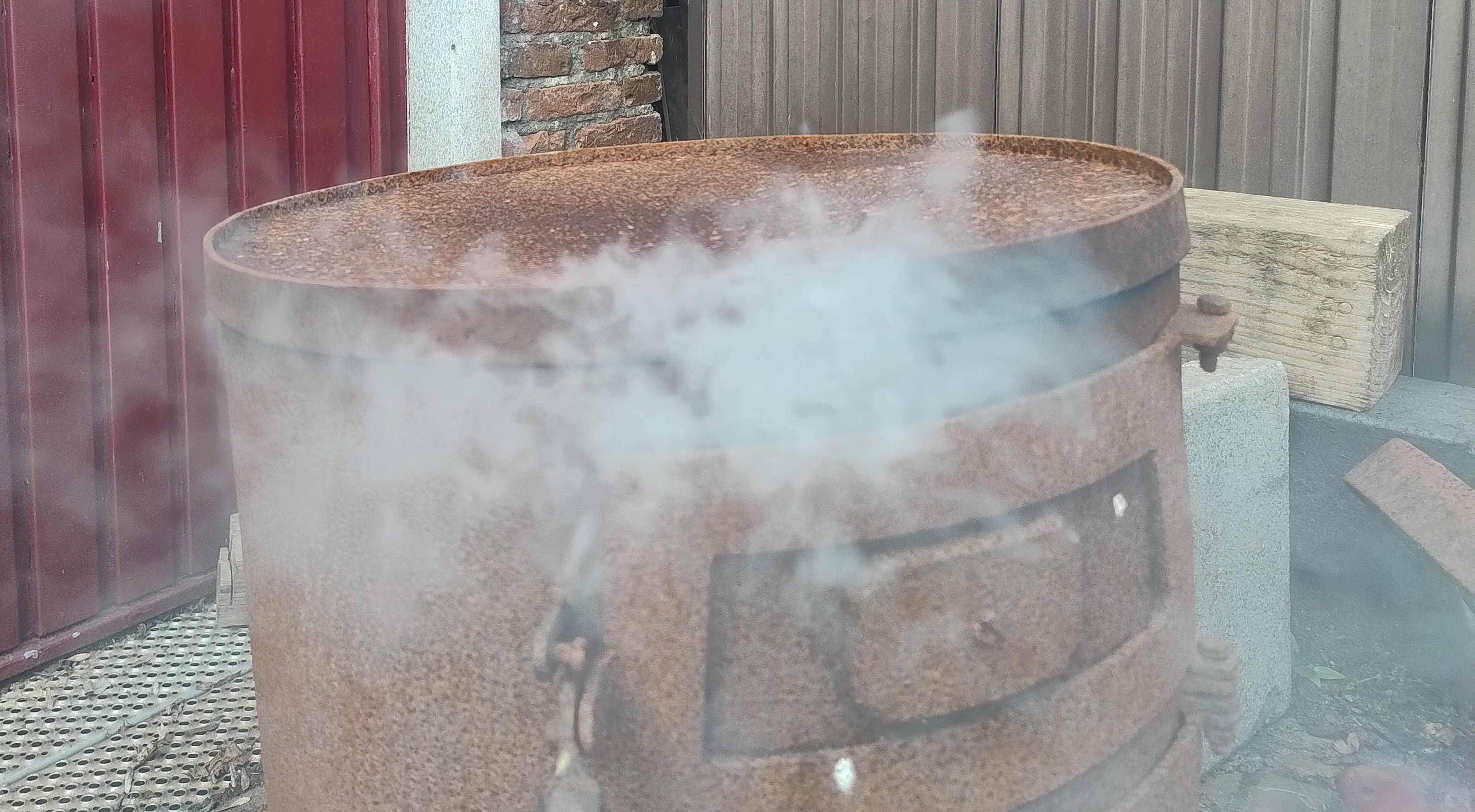

Het gekiemde graan moet gerookt . Eesten .

Het is een klein simpel klusje inderdaad beetje afbouwen .  Van het mout wat ik nu klaar heb zal eind Opbrengst 5 a 5 en kwart liter van +/-  65 % wezen . De bedoeling is dat  Het in vat in een vergeet hoekje gaat . Bij leven en welzijn kom ik dan met jaar of 6 weer tegen.
Berichten: 2214
@robbert is dat een gietijzere kachel of iets dergeljks waar je de mout mee rook?
@rumo dat is een kacheltje wat ik ooit heb gemaakt van een stuk afgekeurde stalenbuis uit zandwinning .
Ik heb jaren geleden deze wat veranderd  om ook een 120 liter door deksel los te maken. Zodat boiler er op past maar ik gebruikte dat niet meer zo dus  heb al jaren geleden bedacht dat wanneer ik de as la gebruik als brand vak voor turf en het normale rooster waar hout op zou leggen een laag rvs gaas op  leg is hij prima als rook geval.
Maar ook dat was al poos buiten gebruik . Stond als " ornament " buiten weg te roesten . Maar ik heb het kacheltje weer nieuw leven in geblazen poosje terug .
En hij doet het weer prima .
Zandbuis is erg dikwandig houd geleidelijke warmte vast en als je zuurstof wegneemt werkt het als soort oven.
Dus eigenlijk een oud zelf gemaakt kacheltje dat door  40 jaar verschillende vormen en functies heeft gehad .

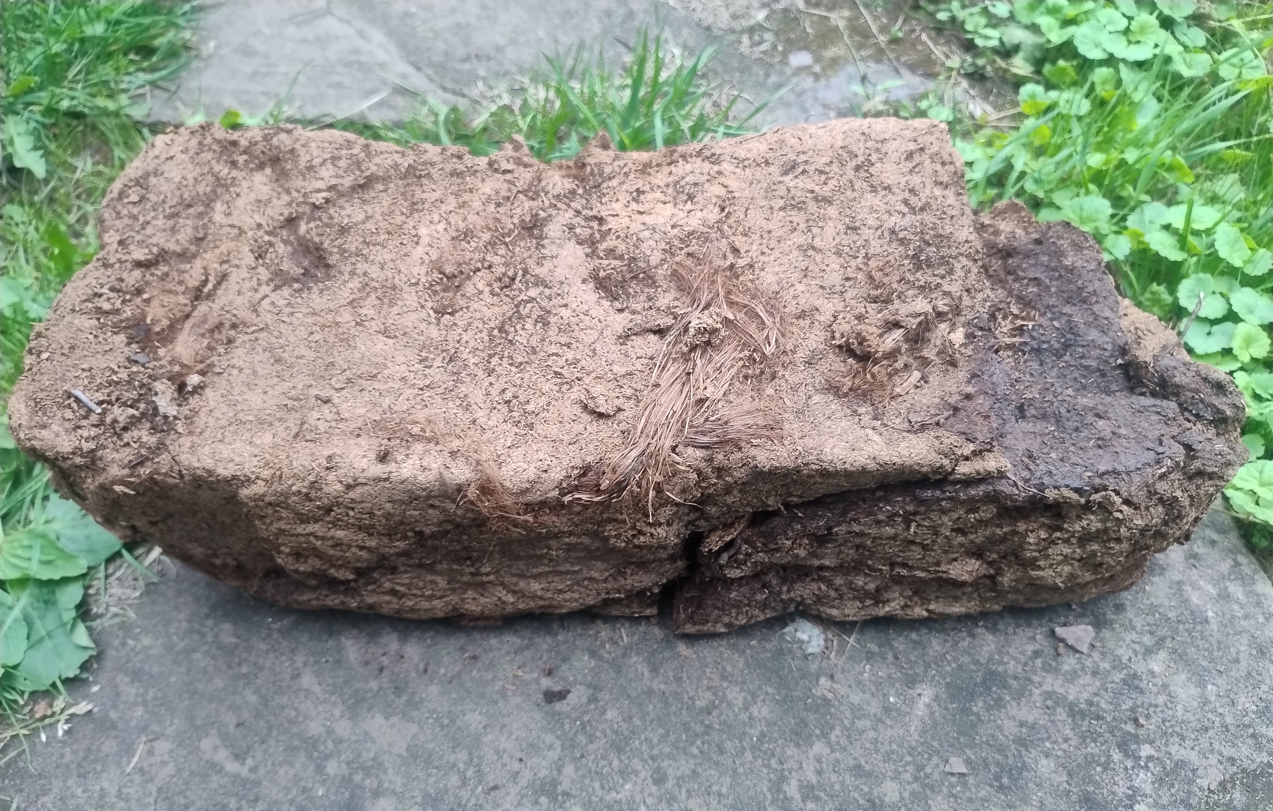

De uit schotland verkregen turf moet de smaak geven .

Hallo @robbert
Waar zijn die schotse turfblokken te verkrijgen? Of vereist dat een retourtje heen en weer vliegen?
Nederlandse turf bestaat al tijden niet meer toch?

@nickas
https://www.vijvernl.com/velda-turfblokken/
Maar ik heb me laten vertellen dat dit meer richting rookworst rooksmaak gaat ipv de turf zoals in whisky's te herkennen is. Alternatief kan duiker/lisdodde zijn. Maar t schijnt dat deze beschermd zijn?
@nickas ik heb een kennis in engeland die mij af en toe wat turf stuurt . Het is daar ook steeds moeilijker te krijgen . Ik heb nog paar blokken liggen .
De turf in nederland geeft zoals senseoverhaal zegt een ander karakter  in smaak dat klopt .

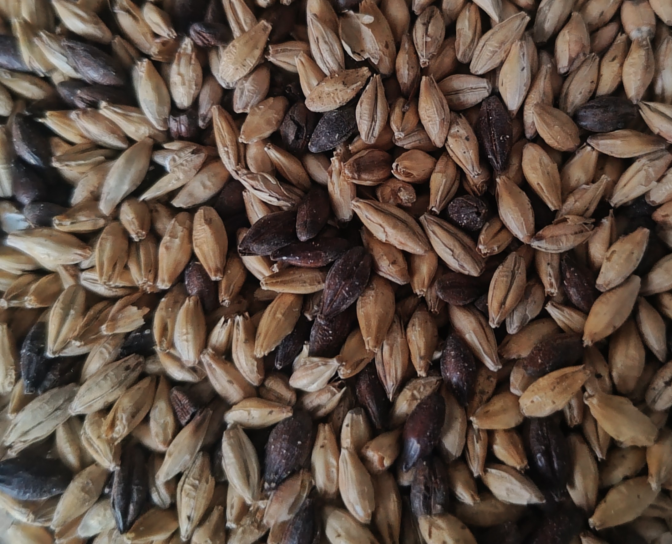

En zo ziet na een dagje werk een het resultaat eruit  .
Aan eind van de dag als de turf veel gloed heeft laat ik temperatuur oplopen en krijgt een klein deel een flinke roast mee.  Dit gaat door de rest heen  . Komt neer op +/-  10 %

@robbert
Dat wordt de whisky die in de richting van Octomor gaat?
@lemmy dat is wel bedoeling dat het richting octomor maar ook wat coal ila achtig .
Berichten: 85
(@botanicalnz)
Hello Robbert, dat ziet er donker uit, ben je niet bang dat over-caramelisatie de smaak bitter maakt?
@botanicalnz de " roast" is maar krap 10 % op totaal  ik heb daarnaast een deel gerookt op turf en een deel hebt ik niet in de " kachel " gedeest maar op warme lucht lage temperatuur . Daar heb ik een soort fohn voor  . Het word wel een zoals lemmy zegt  octomor achtige whiskey maar nee dat dat bitter ben ik niet bang voor .  Ik gebruik geen winkel mout dus ik weet wat mijn mout meebrengt in smaak.

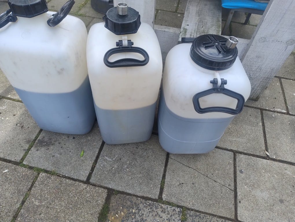

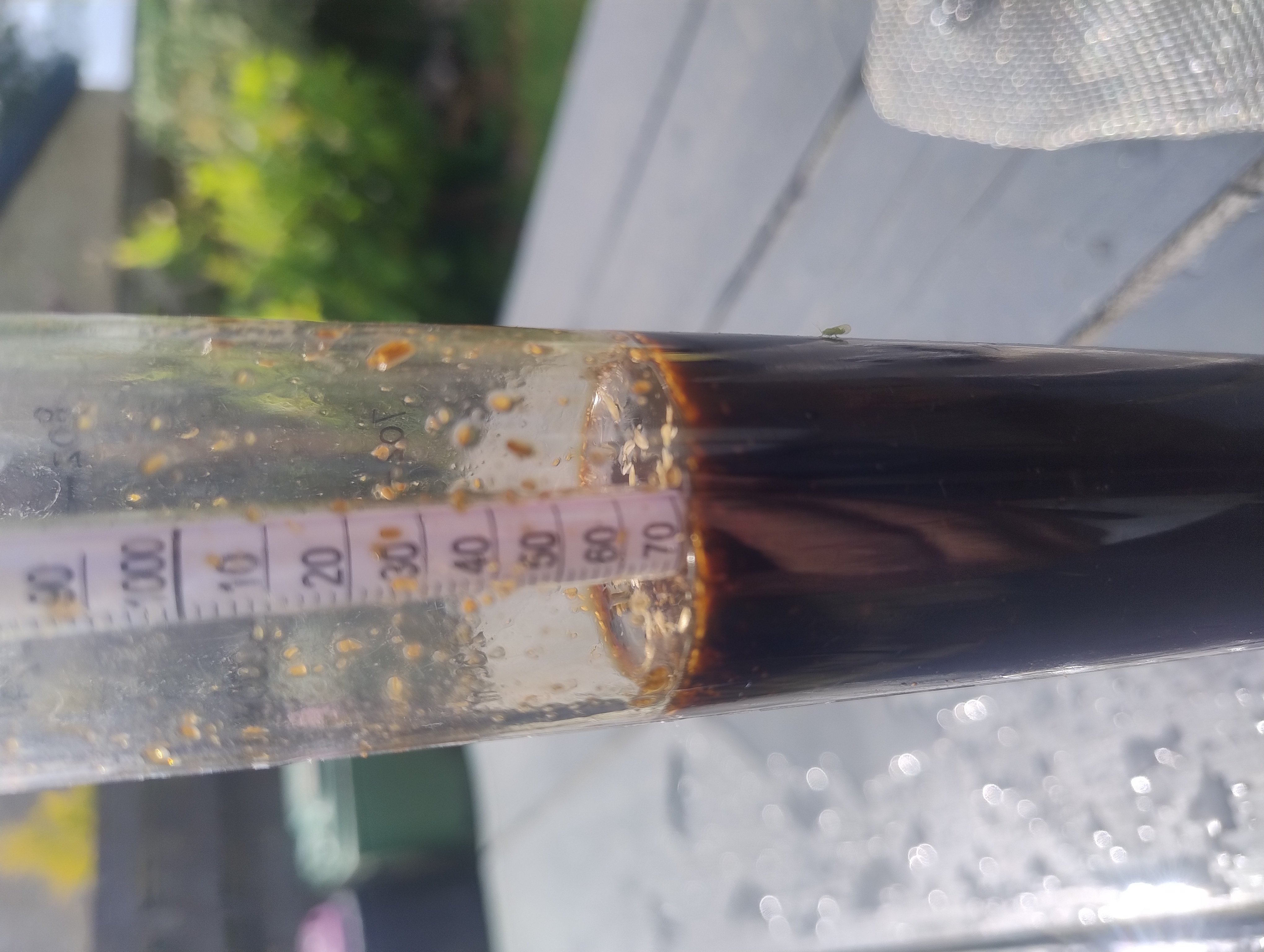

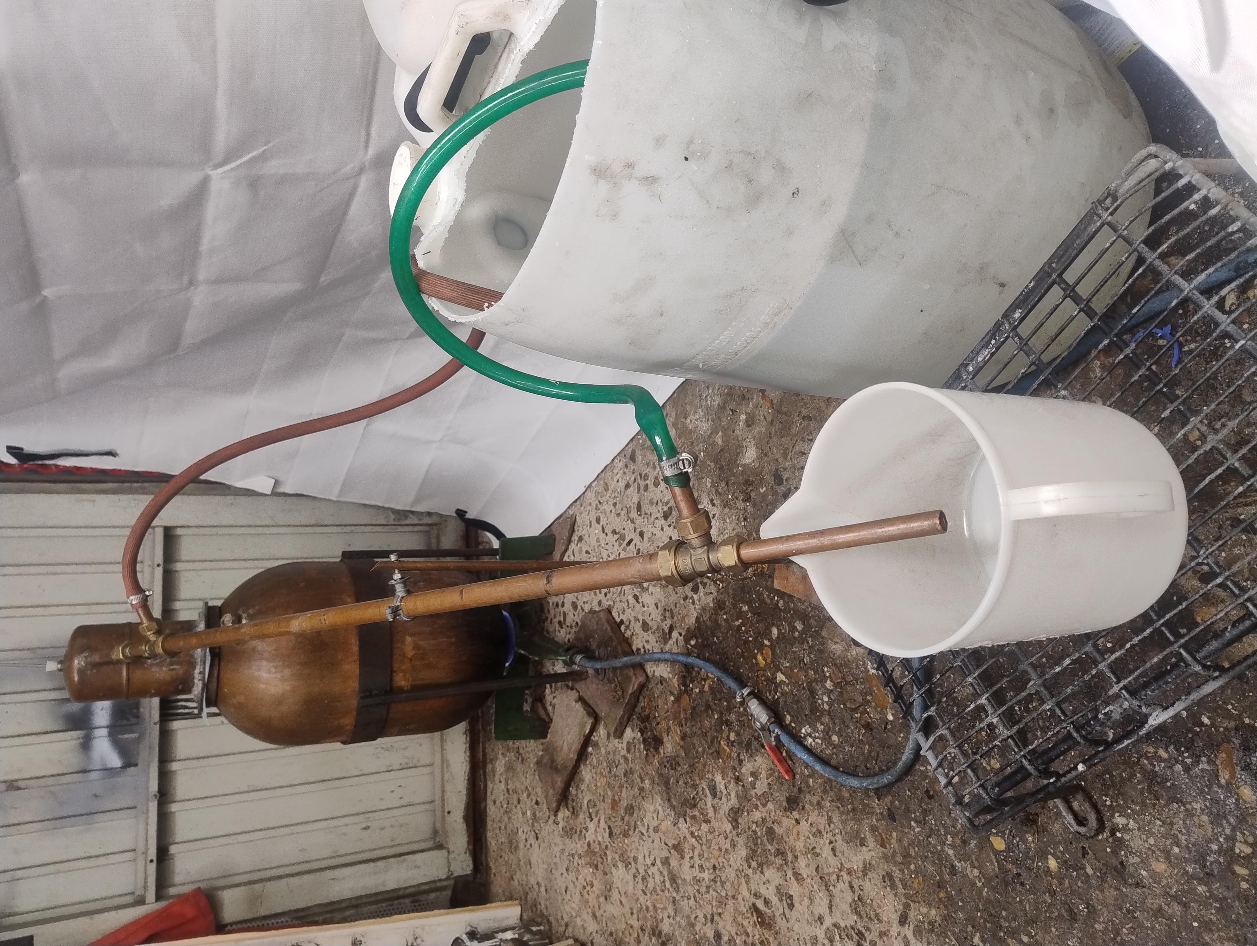

Twee pannetjes staan op 65,5 gr ph van 5,5
Mooie kleur
Normaal SG
Word vervolgt

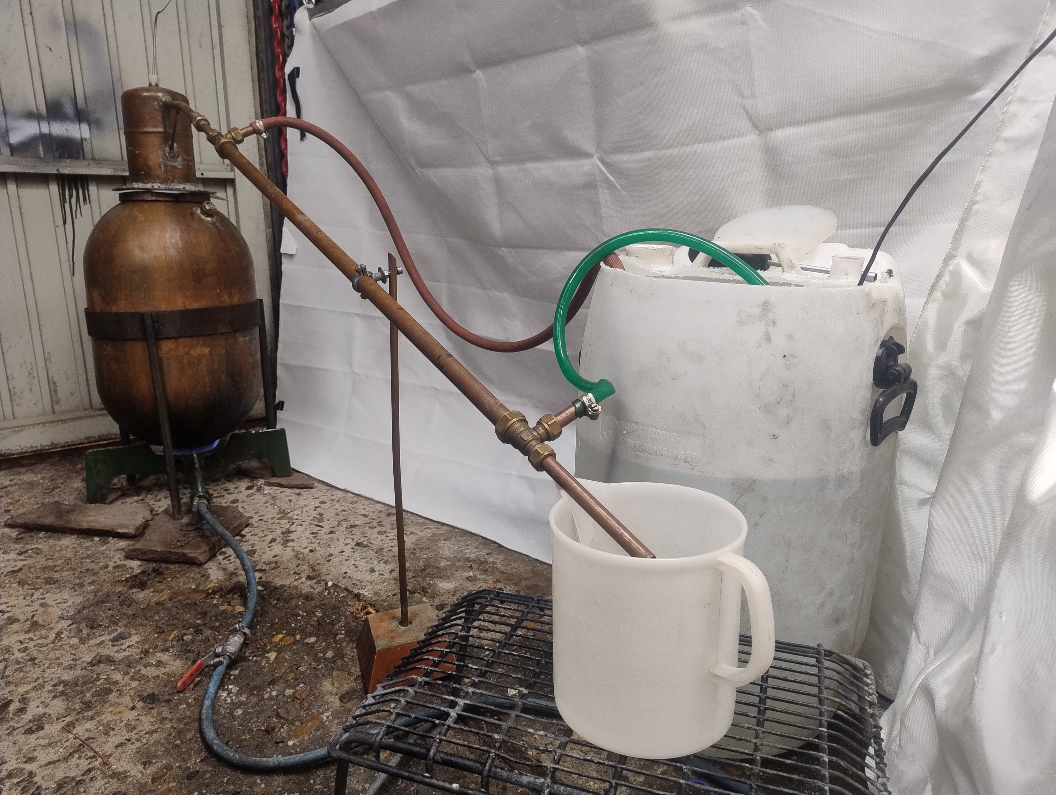

Quick and dirty . Maar het werkt perfect.
I.p.v. met grote ketel 1 overhaal kleine  ketel 3 x  afwerken   Dus dagje van 7 uren .
Grote ketels verkocht . Ik dacht ik doe rustig aan . 🤐
10 liter 48% uit eerste overhaal.  .
Hier zit nu al goed de peat en rook geur en smaak aan .
Finale overhaal  .
Uiteindelijke op brengst 8 liter 58 %
