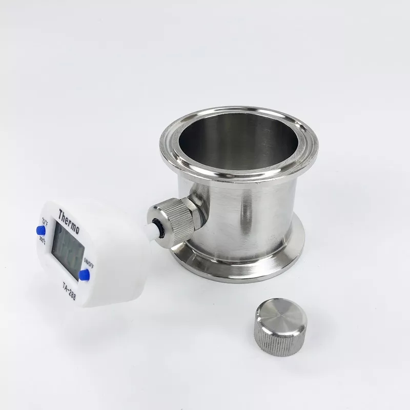

Vandaag heb ik mezelf dit dingetje kado gedaan via aliexpress.
Komt op een 50 liter ketel te staan en zou 96% moeten leveren.
Ik hou jullie op de hoogte.

De 50 liter ketel vordert gestaag.
Nu maar een aftapkraan er in gesoldeerd.
China heeft vertraging omdat ze niet over Rusland mogen vliegen en de Belgische webshop heeft ook geen haast.
Ketel rust op een aluminium kraag.
Geklonken en gesoldeerd.
Brander komt in de kraag te staan.

Adapter voor de kolom gehecht.
Nu nog even dicht lassen met rvs.
Kolom verwacht ik deze week.

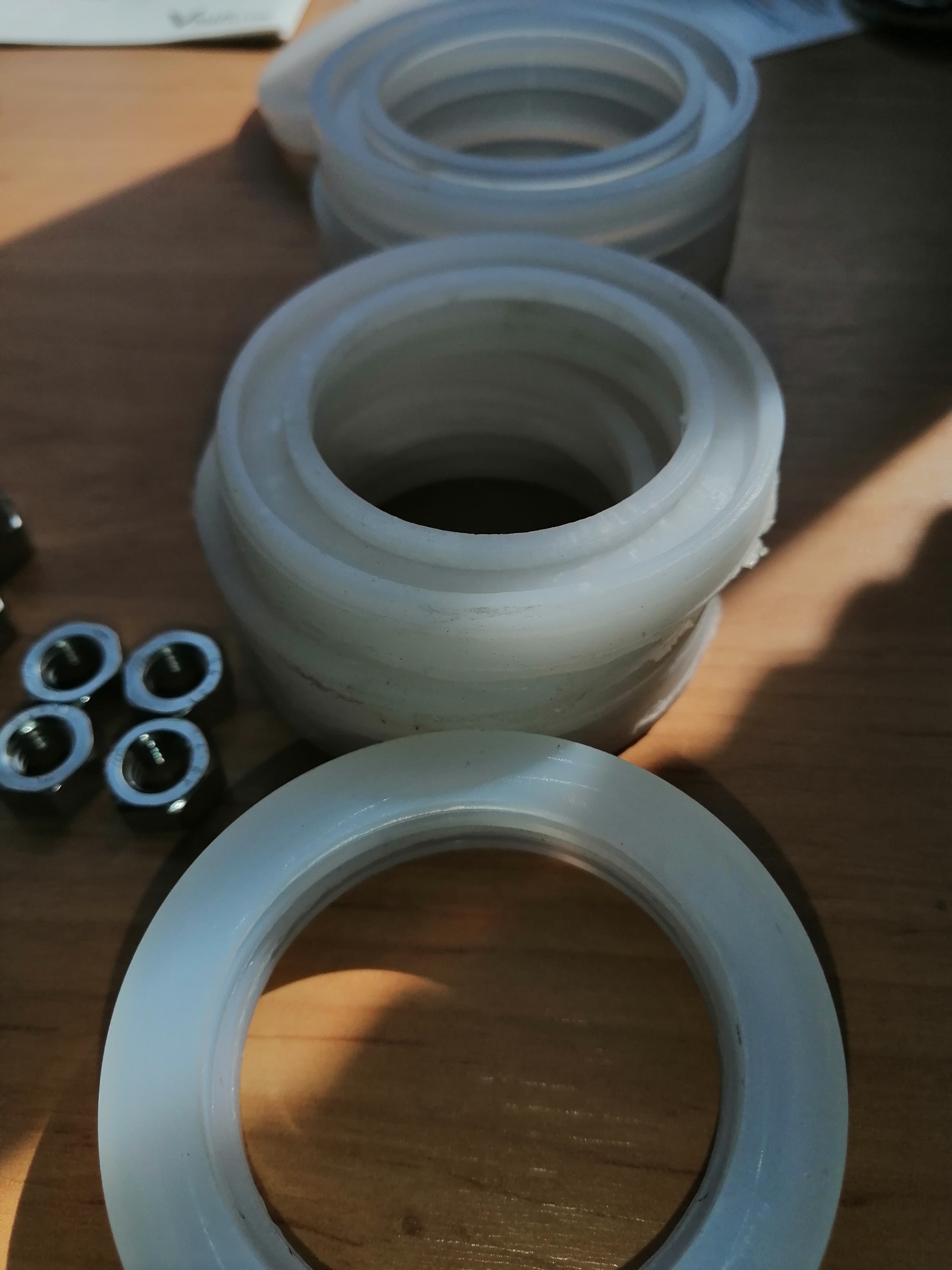

Zo, het pakket is binnen.
Uitgepakt, en ik heb nog niets kunnen ontdekken wat voldoet aan de term "Chinese rommel". Het is echt glas van 4mm dik,bouten,moeren,draadeinden zijn van rvs evenals de koppelingen.
Keurig gepolijst en afgewerkt.
De bubble plates moet je even in mekaar schroeven, fluitje van een cent. Nog geen braampje ontdekt aan de metalen delen.Zeer tevreden tot nu toe. Ik kan 't niet maken voor 7 tientjes. Meer foto's volgen.
27 Reacties

@harryd1969 bedankt. Je kan dus voor minder dan 200€ een 50 liter ketel bouwen met 5 bubble plates en koeling. Iedereen die handig is kan dit in principe.
(@harryd1969)
Berichten: 413
@pulle jazeker en ik moet zeggen ik vind de kwaliteit van dit ‘Chinese spul’ echt heel netjes. Harry

(@pulle)
Berichten: 289
@rumo ik moet eerlijk zeggen dat ik met m'n 18 liter keteltje weinig temperatuurverschil kon meten op t hoogste punt of waar de thermometer nu zit.
Vat vul ik met maximaal 30 liter.
Regelbare koeler?
Hoe moet ik mij dat voorstellen?
Extra Thermometer kan er zo tussen. Zie foto.
Berichten: 2205
@pulle het tussen stukje om de temperatuur te meten ziet er goed uit. Ik zelf heb zo iets in de bocht zitten, want het is wel een basis regel dat je de temperatuur in het hoogste punt meet de zo genoemde brug. Met de kleine koeler boven de bubbelplaat kolom kan je de brug temperatuur beïnvloeden, dit doe je door met een kraantje de koelwater toevoer te regel.
Er is al veel geschreven over de bubbelplaat kolom bijvoorbeeld in het topic   Babydragon op de grainfather . Maar dit heb je waarschijnlijk al gelezen voor dat je tot de aankoop overging.

Berichten: 289
(@pulle)
Klaar.
Ik heb nog 3 siliconen ringen over die nergens bij horen. Zijn ook groter dan 2 inch. Even informeren.
Berichten: 2957
@pulle ziet er mooi uit.
(@pulle)
Berichten: 289
Die 3 ringen die ik over had zouden moeten passen om de andere ringen die de glaasjes op de plek houden. Passen dus niet. Ik heb ze verknipt en er tussen gefriemeld. Het waren een soort centreerringen.
