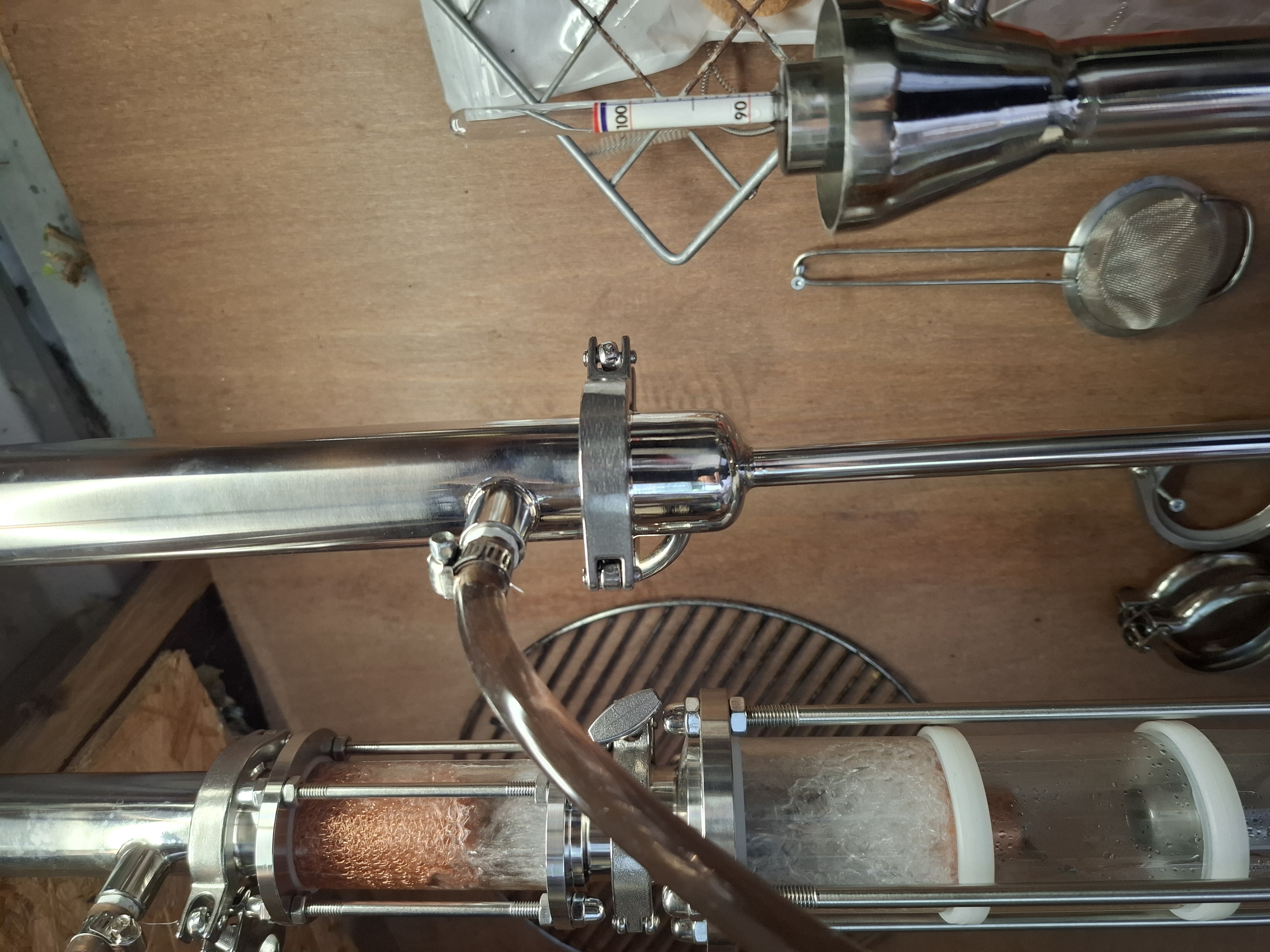

nieuwe kolom voor op een bestaand keteltje

Is dit een kolom van Hooloo ?
Ziet er gaaf uit.  Misschien is die parrot ietsje over the top maar in het geheel een veelzijdig werktuigje denk ik

@psycat brewery heet dat bedrijf.
dat parrotje is precies 250 ml inhoud dus als die vol is is mijn voorloop weg:)

@rinus55 mooi hoor, Ik heb ook zoiets maar dan 4 koperen platen met 4 koperen caps(1 voor de terugloop) per plaat. Nu nog aparte slangen en aparte kraantjes op de koelers en dan oefenen met het afstellen.
Blijft een mooi gezicht om zo'n kolom inwerking te zien.

@rumo ik wilde bewust geen koperen caps, dit maakt makkelijker droog met de compressor en als het wat nat blijft geen probleem en geen giftige stoffen die nat koper aanmaakt. Ik neem kopergaas er in en mischien dat ik 1 of 2 plaatjes vervang voor koper

@rumo heb jij dichte plaatjes er in zitten of met gaatjes?
Berichten: 2205
@rinus55 Geen gaatjes daarom zit er een overloop cap in, dat is eigenlijk een gewone cap maar dan op zijn kop gemonteerd.

@rumo heb er een deeltje opgezet waar een rol kopergaas is gaat, gaf direct een verbetering.
Berichten: 2205
@rinus55 verbetering van wat smaak, alcohol percentage of temperatuur controle?
Ik heb niet zoveel schuim in mijn caps, alleen een paar bubbels en dan de druppels die naar beneden druppen.

@rumo minder smaak juist, bedoeling is compleet neutraal, iets hoger percentage van gemiddelt 80 naar bijna 87% en bijna reukloos, opzich verbazend want was een stook van niet lekkere drank en mislukte drankjes.
Lijkt schuim maar zijn bubbels en druppels die terug lopen, was een probeersel en ga hem verder vol doen met kopergaas de volgende keer.

bouw keteltje met bestaande kolom er op
rinus55
(@rinus55)
Berichten: 710
boven plaatje met tri clamp
rinus55
(@rinus55)
Berichten: 710
zo gaat die ongeveer worden, hier na nog een koperen toeter of bol maken die er ook op past
