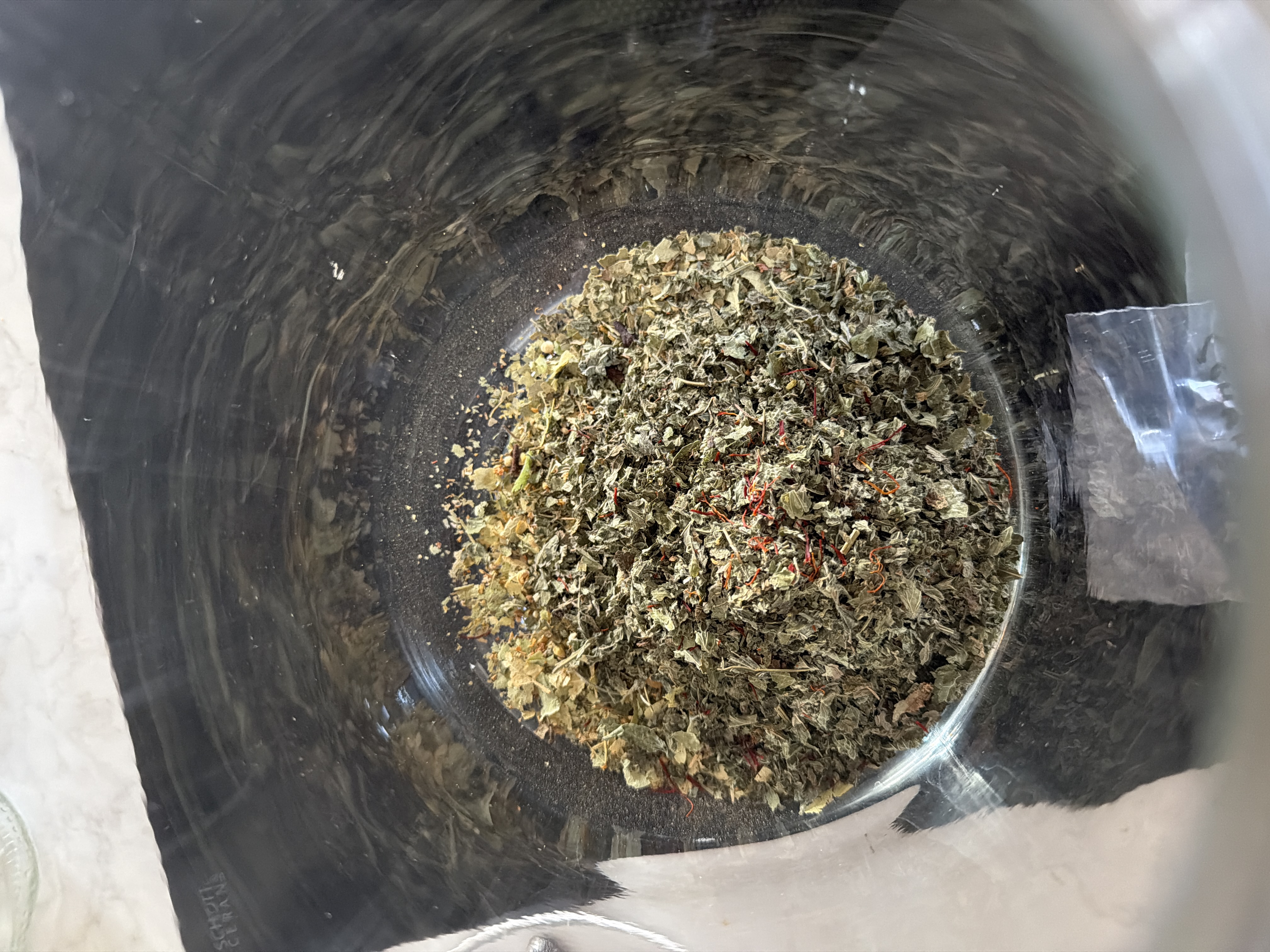

Berichten: 2957
@mana alles behalve de arnicabloem.
 Mana
(@mana)
Deelgenomen: 3 jaar geleden
Berichten: 42
@murmillo Altijd een goed begin, de kruiden in een kom te zien liggen.

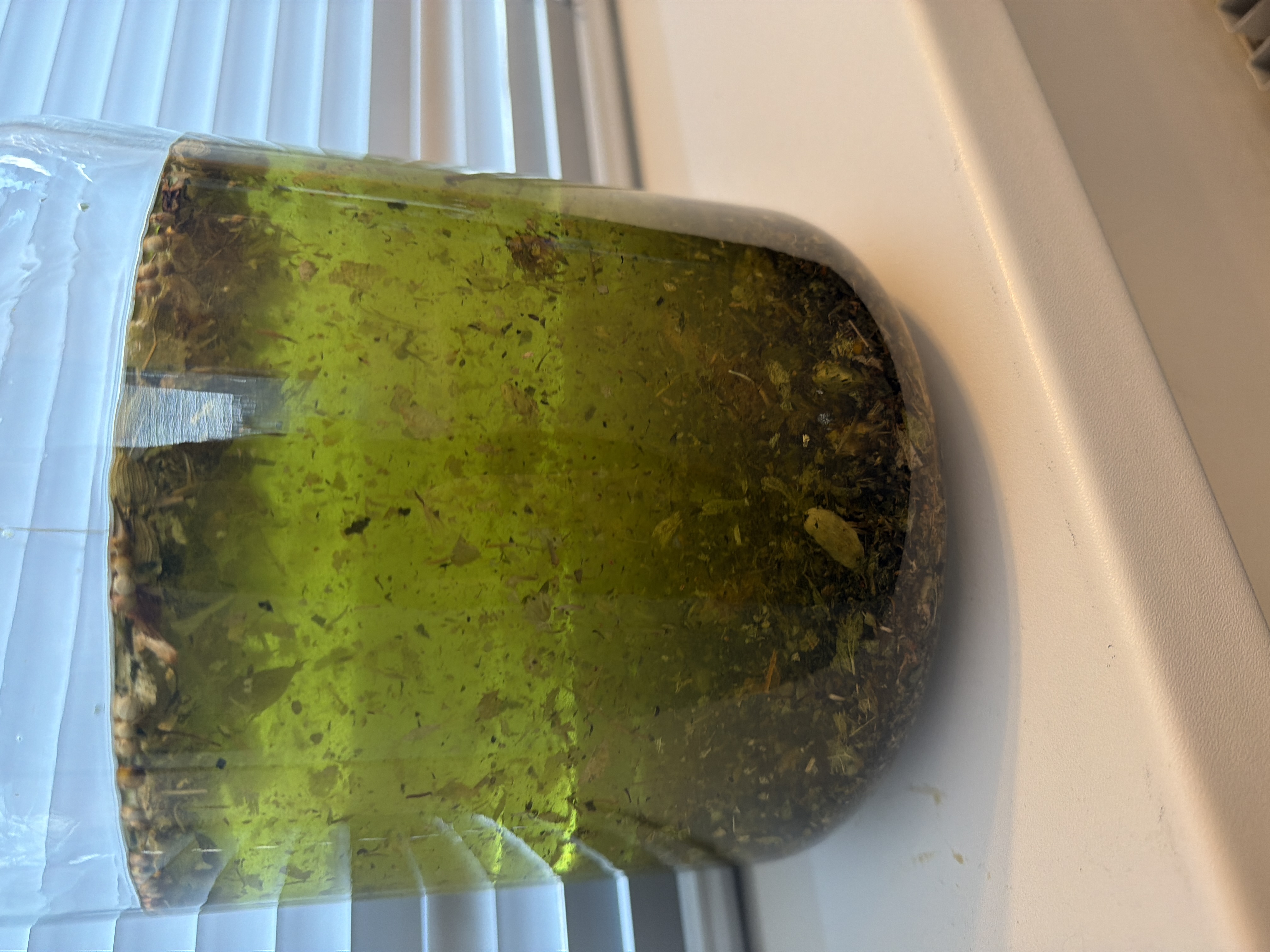

Berichten: 2957
@mana alles binnen en ingezet. Ben benieuwd.

Berichten: 2957
@mana ik hoop dat ik de zelfde mooie kleur als jouw versie krijg. Ben erg benieuwd.

Berichten: 42
@murmillo Volgens mij krijg je die vanzelf door de gebruikte kruiden.
