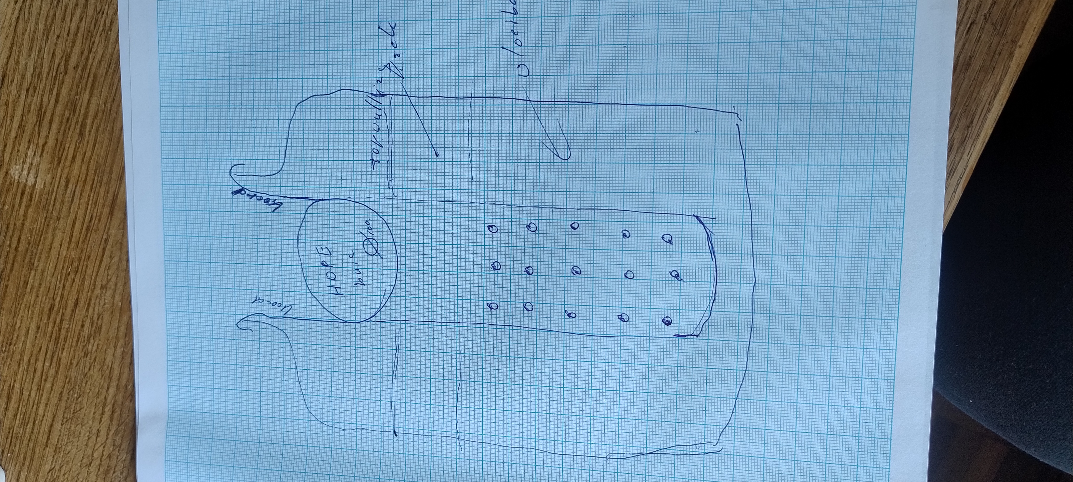

(@janne)
Berichten: 30
Berichten: 10981
@janne ongeveer.  Ik gebruik een kunstof buis . Die vanaf onderkant tot 4/5 naar boven geperforeerd is . Gaatjes zijn 3 mm .
(@janne)
Berichten: 30
@robbert Heb je m zelf gemaakt van pvc? Maakt de diameter uit?
.......Zou je misschien een foto kunnen sturen?
Berichten: 10981
@janne ja zelf gemaakt van HDPE buis 100mm doorsnee.
Ik heb alles nu in opslag en staan nu paar motoren in de weg om er bij te kunnen voor foto  .
Beetje vluchtige tekening .
Buis staat gewoon op bodem koord houd hem rechtop.
(@janne)
Berichten: 30
@robbert wat een duidelijke tekening. Super! Zoiets ga ik ook maken, nu ik het begrijp. Thanks, dat scheelt dweilen 🙂
