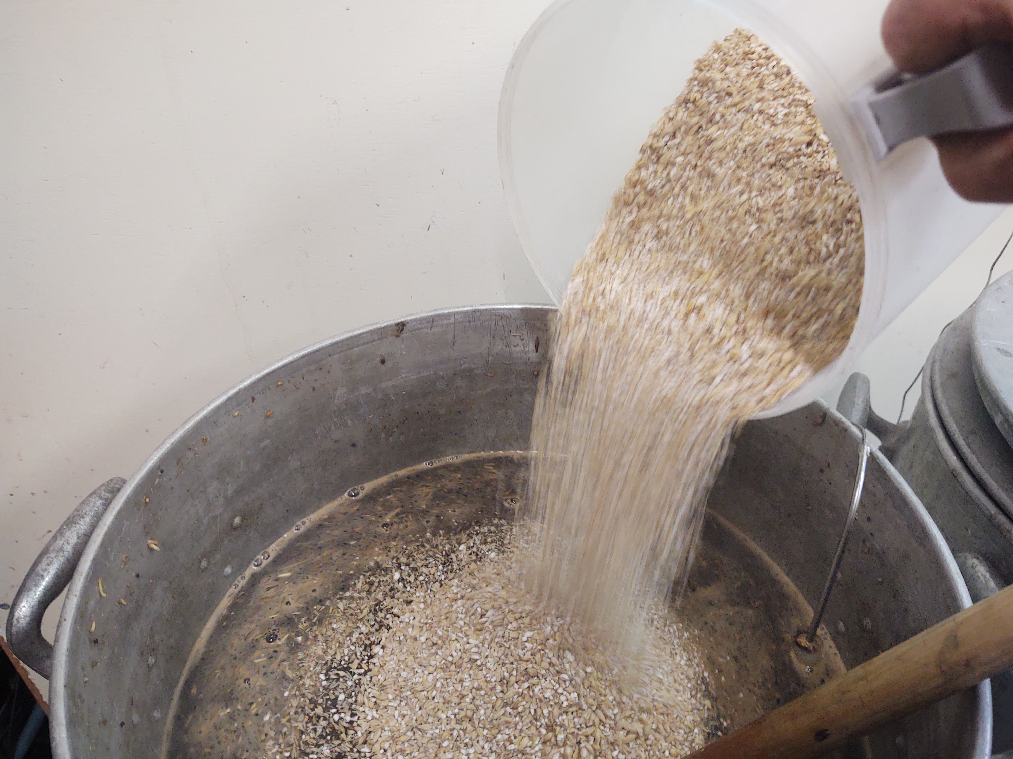

Een gewalst graan
3 soorten mout .
Ph correcte middel .
Een zakje mineralen voor  betere enzym werking.

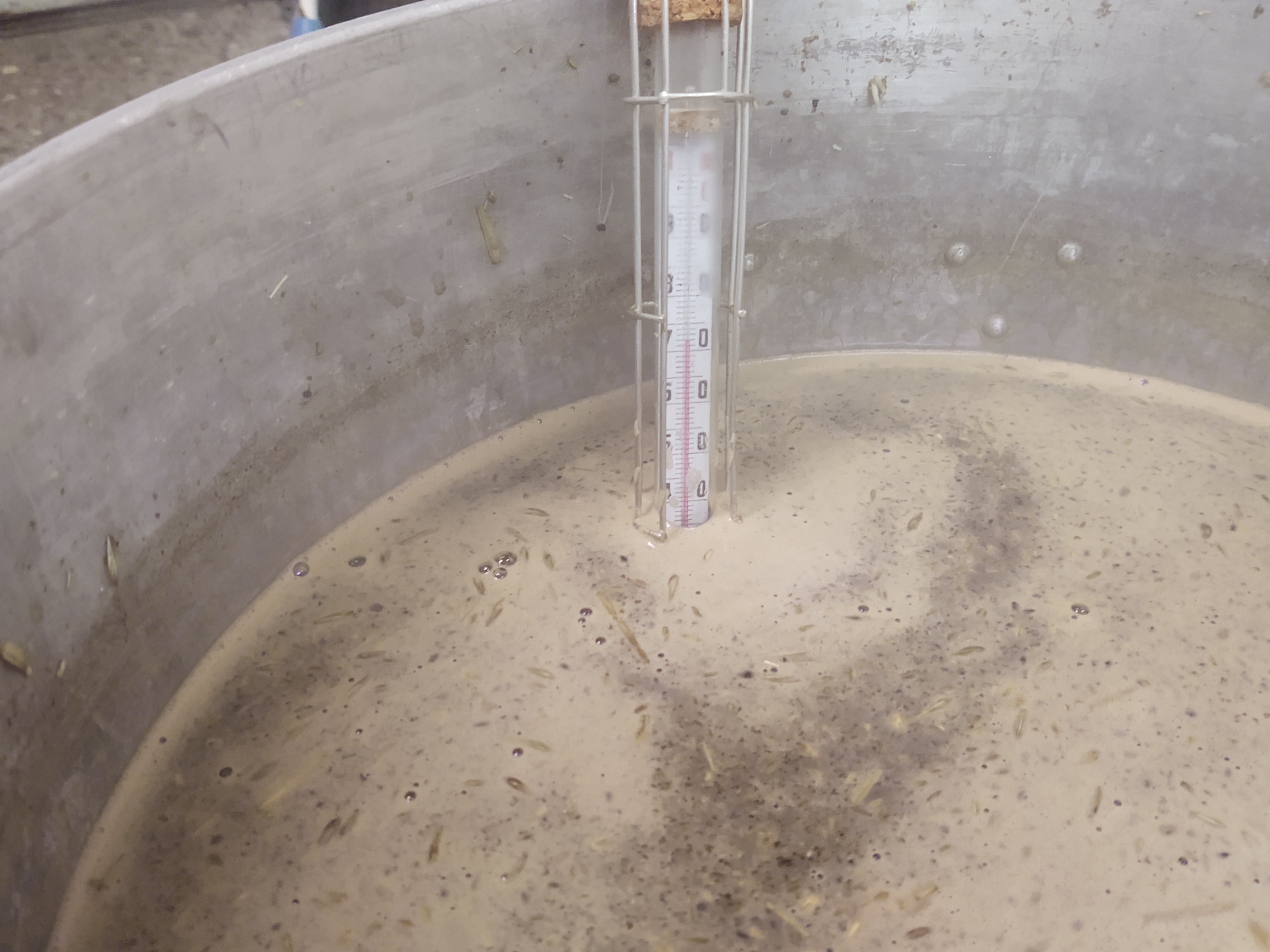

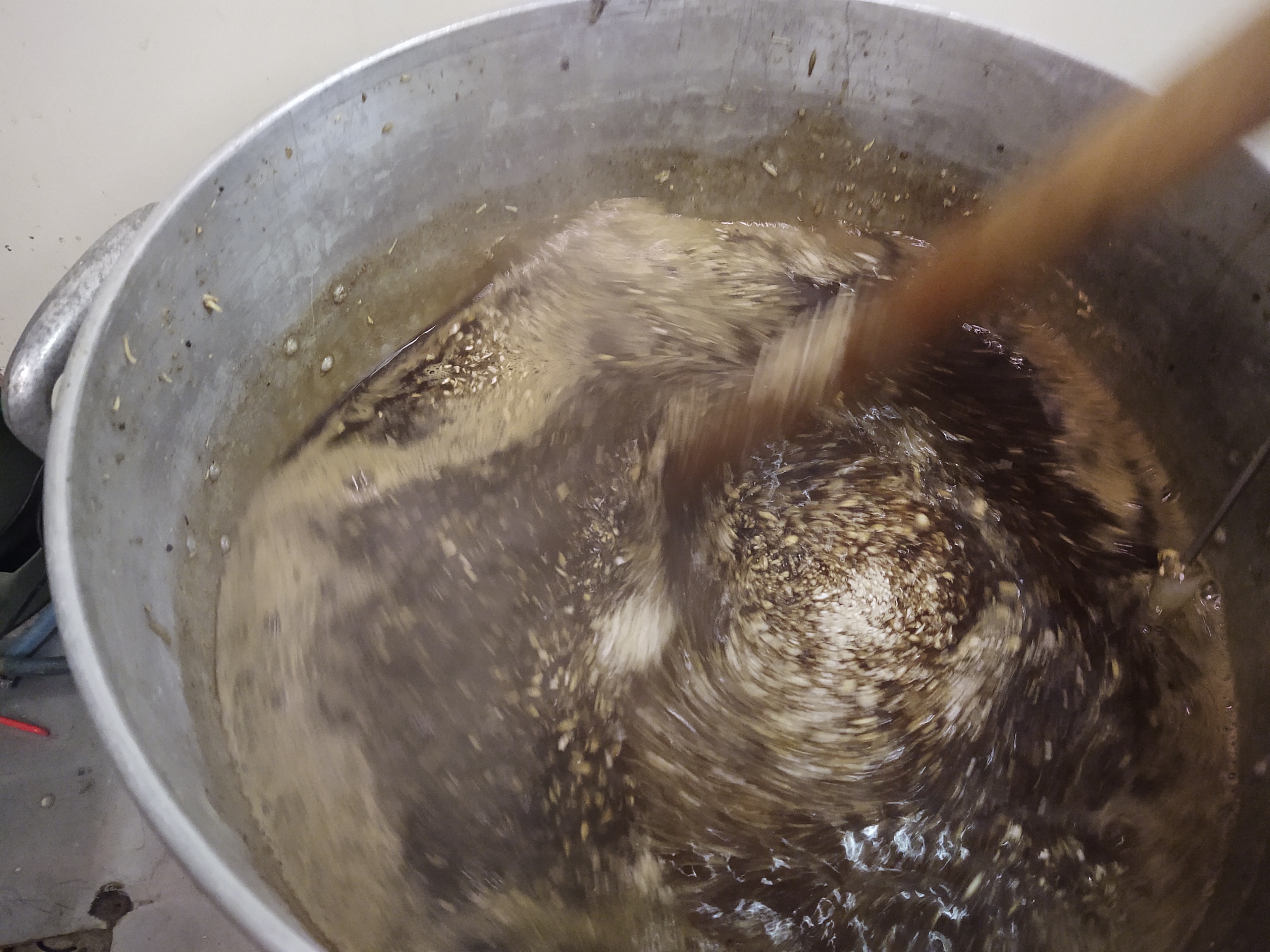

Eerste stap mout + graan+ water op 45 graden .
Hierbij komen zuren vrij die later bij vergisten aroma's toevoegen .
Berichten: 10981
Na 20 min verhogen naar 55 graden .
Eiwit rust en hier wordt deel van eiwitten verwerkt tot aminozuren

Vooraf volgende stappen waarbij de beta en alfa amylase enzymen hun best moeten doen mineralen toevoegen .  Deze zorgen voor betere activiteiten van de enzymen .
Berichten: 10981

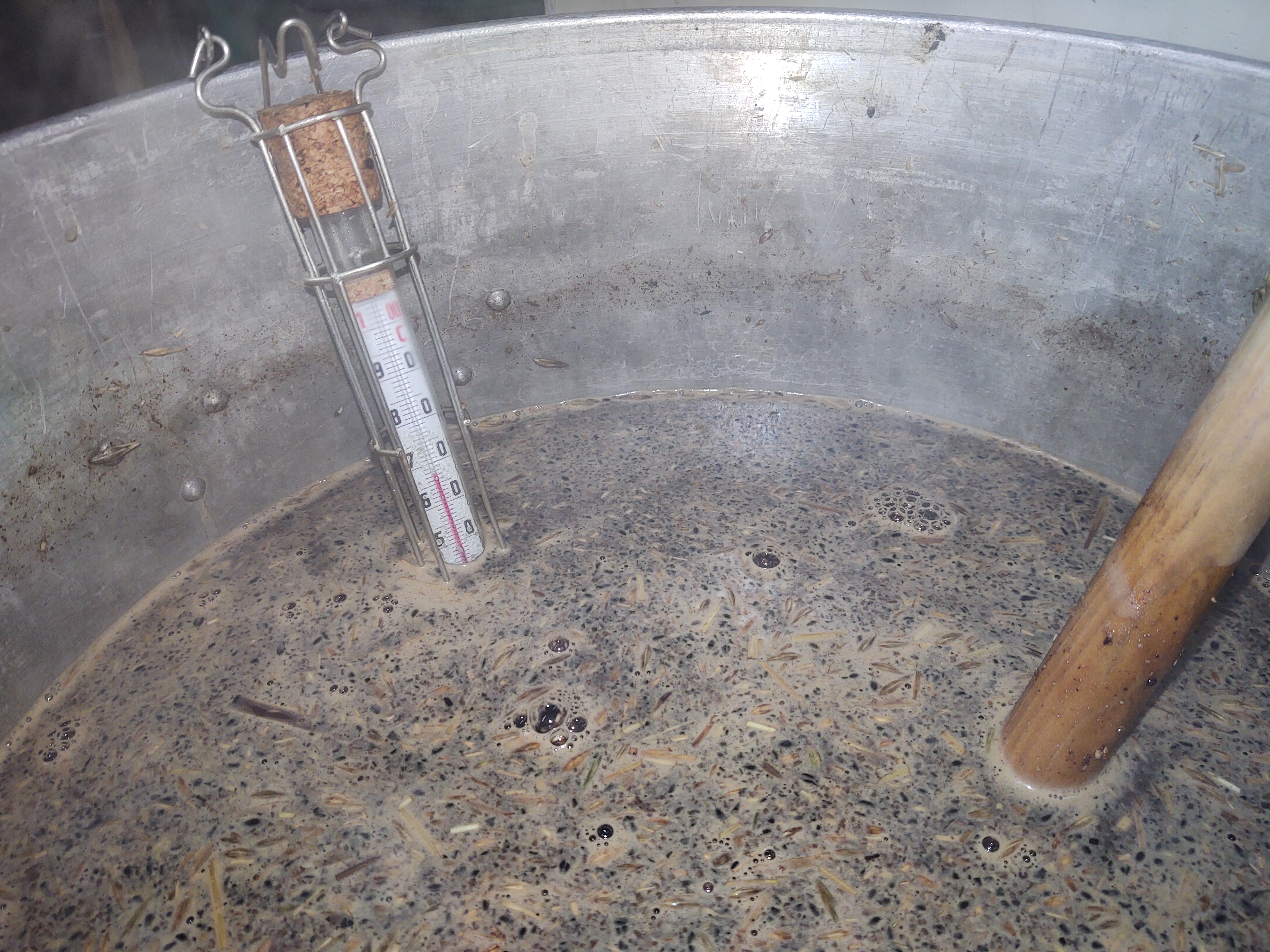

Temperatuur verhoging naar 67 graden . Hierbij overlappen de beta en alfa amylase elkaar in werking ..en vanwege opvolgende stappen rekening te houden met het nog toe tevoegen mout
Berichten: 10981
Na 45 min al even jodium test om te zien hoe verloopt .
Berichten: 10981

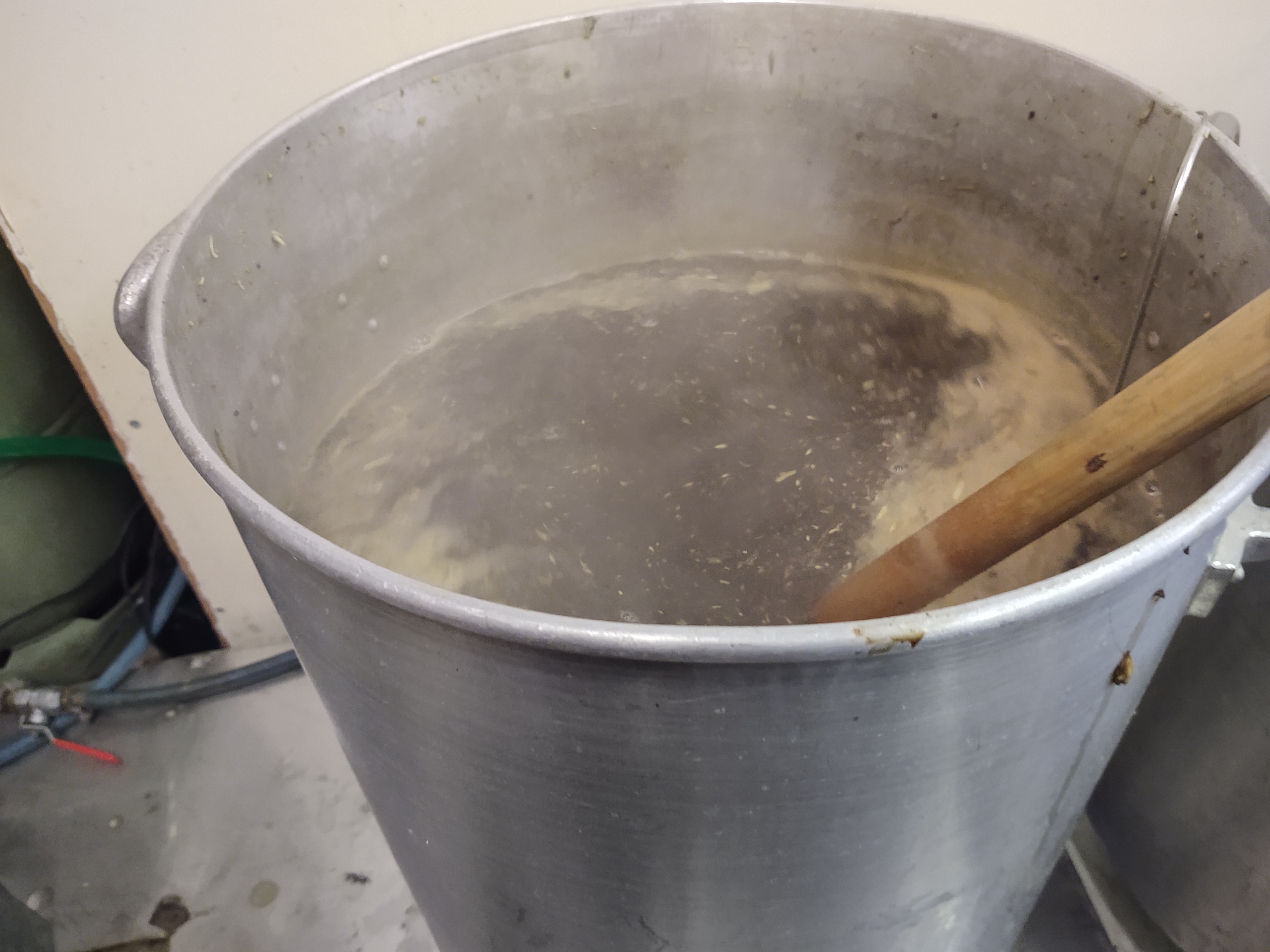

Brander aan en alroerende temperatuur weer op niveau brengen .
Berichten: 10981
Toevoegen van zuurmout .
Zuurmout doen we pas in dit stadium omdat de zuurmout het ph veranderd wat invloed heeft op de werking van de amylase

Flink roeren en temperatuur verhogen naar 72 graden
Berichten: 10981
20 min op deze temparatuur houden

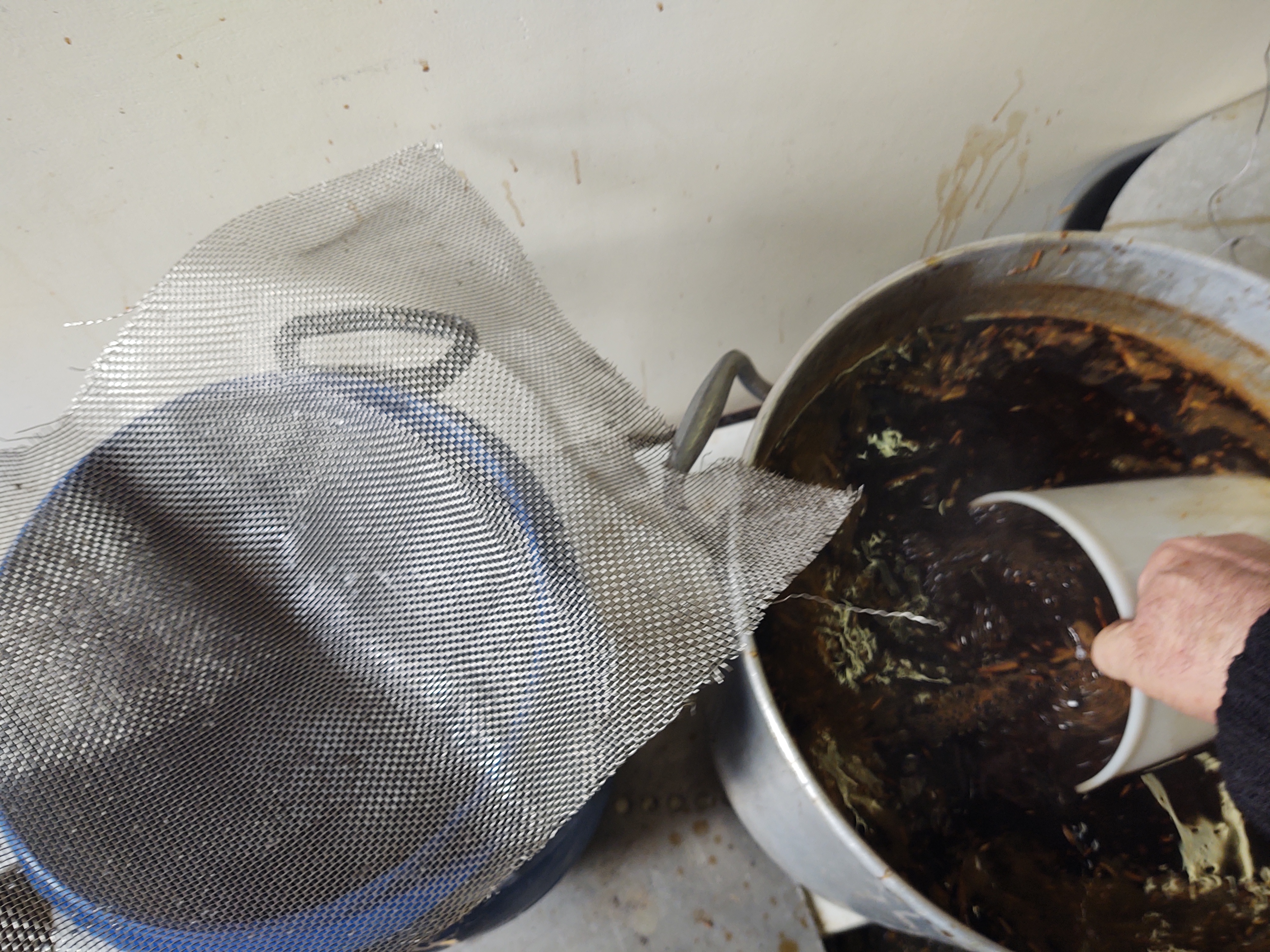

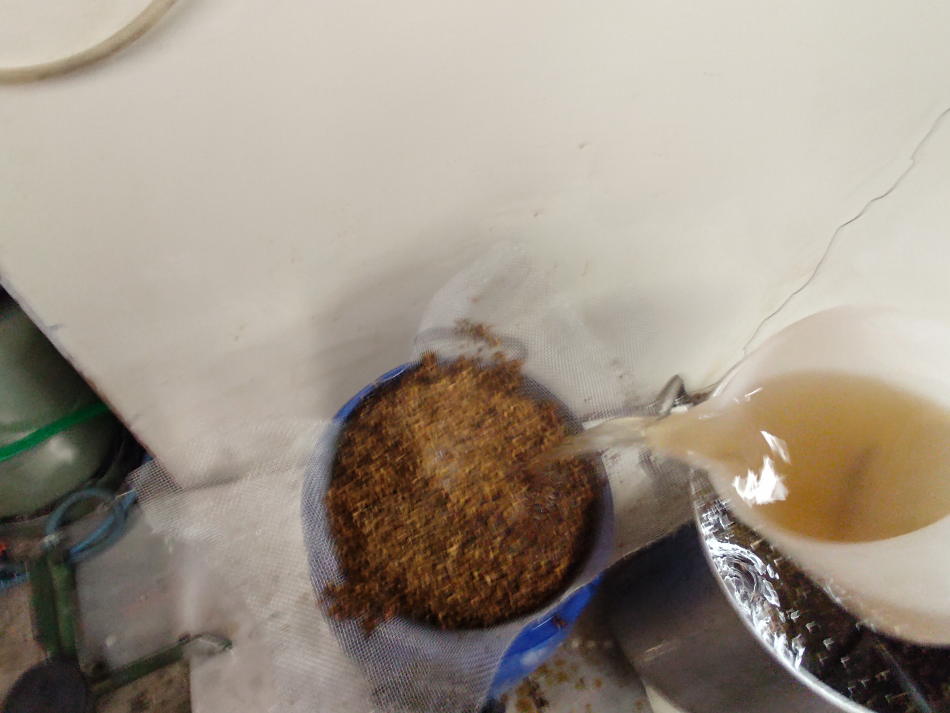

Wanneer alles voorbij is gaan we alles door zeef halen
Berichten: 10981
Overgieten
Berichten: 10981
Met 80 graden water Spoelen
Berichten: 10981

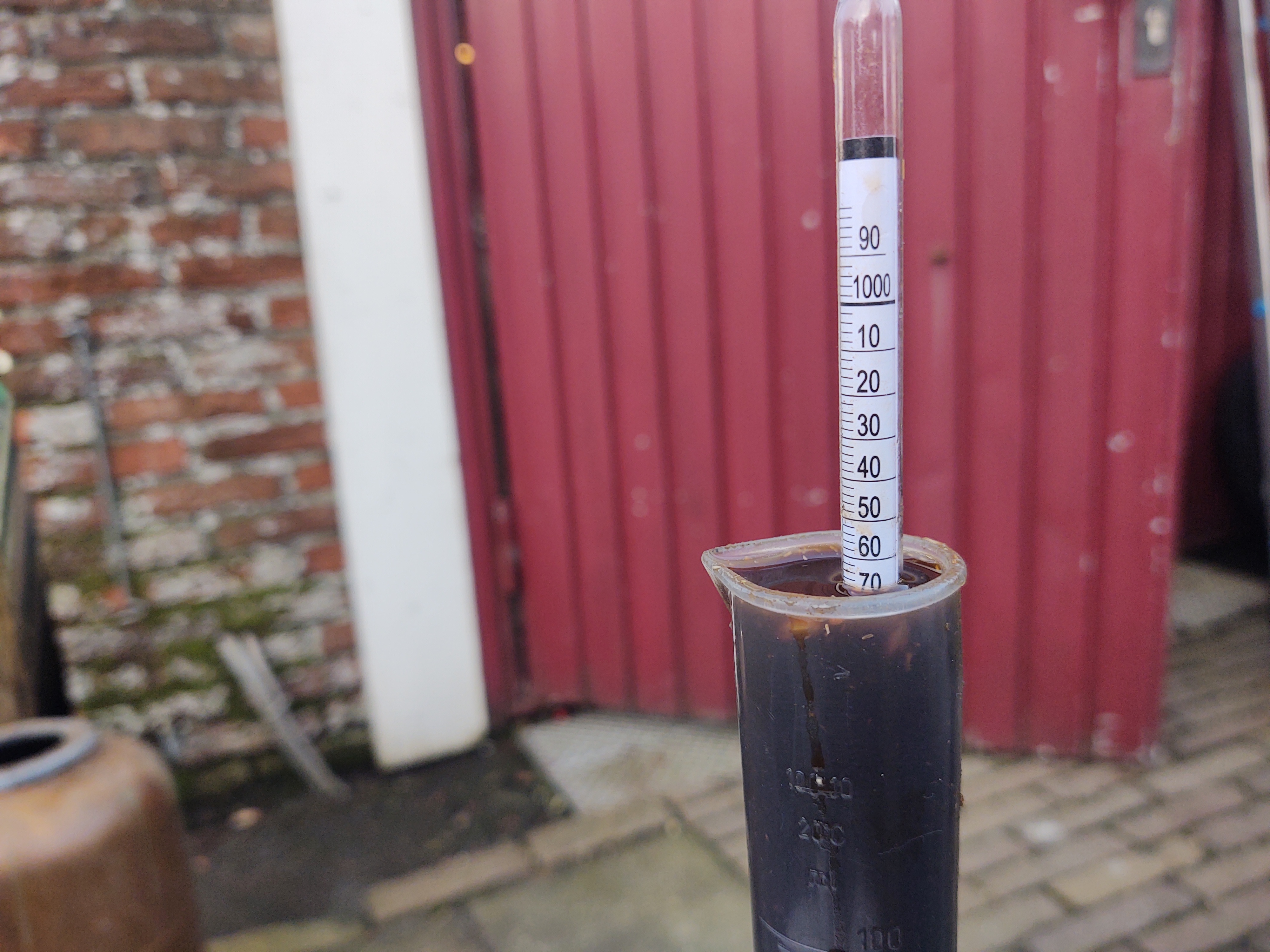

SG controle
(@berik)
Berichten: 17
@robbert wat is je streef SG?
Berichten: 10981
@berik voor een Whiskey beslag min 1065 max 1080 . Ik kom bijna altijd  na maischen ook  al uit op 1070 . Dan laat ik het zo ..

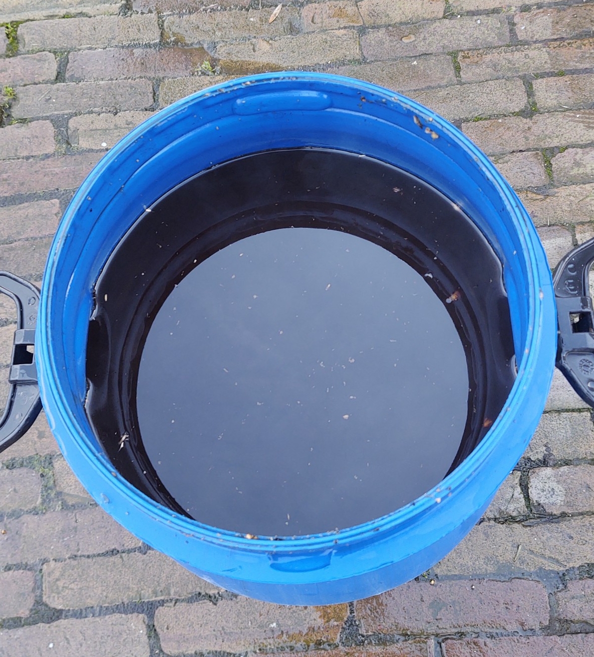

Nu wachten tot temperatuur onder 28 gr is om het gist toe te voegen

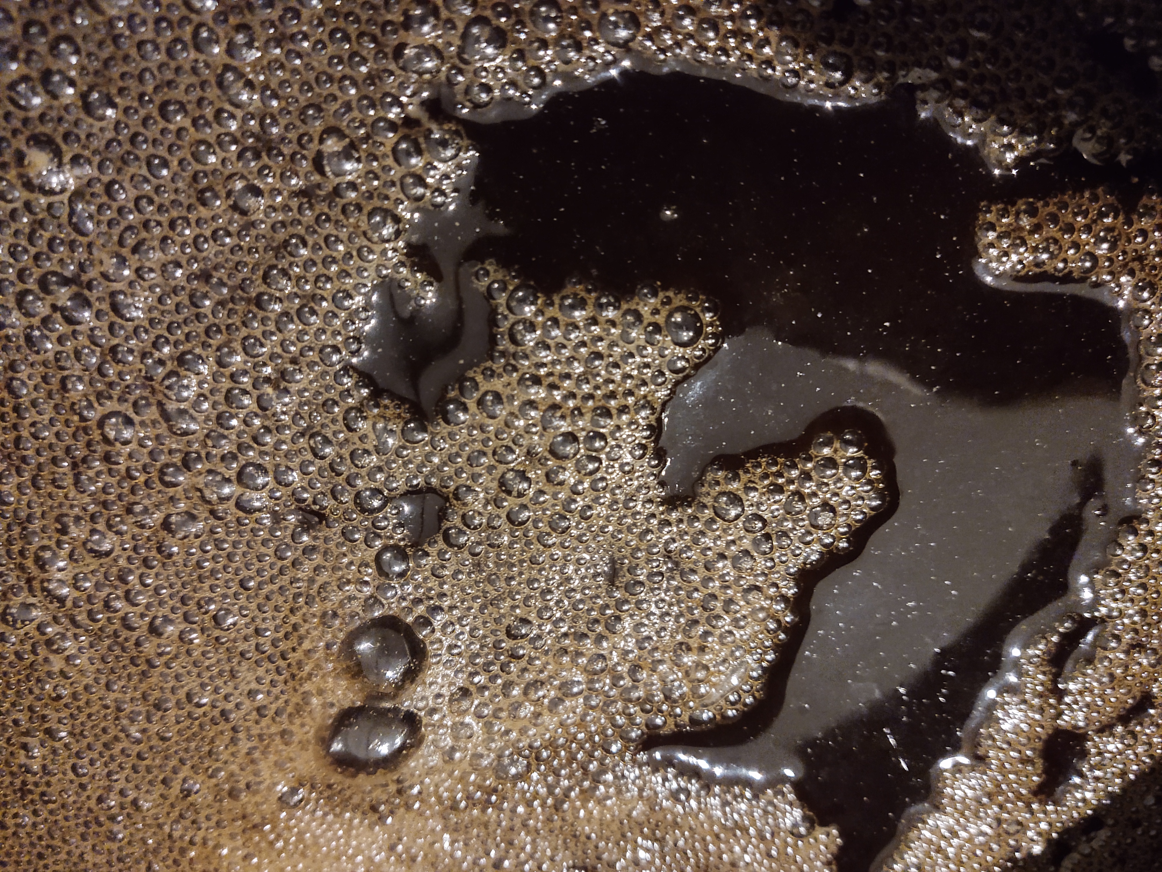

Inmiddels na 24 u rustige gisting
Berichten: 10981

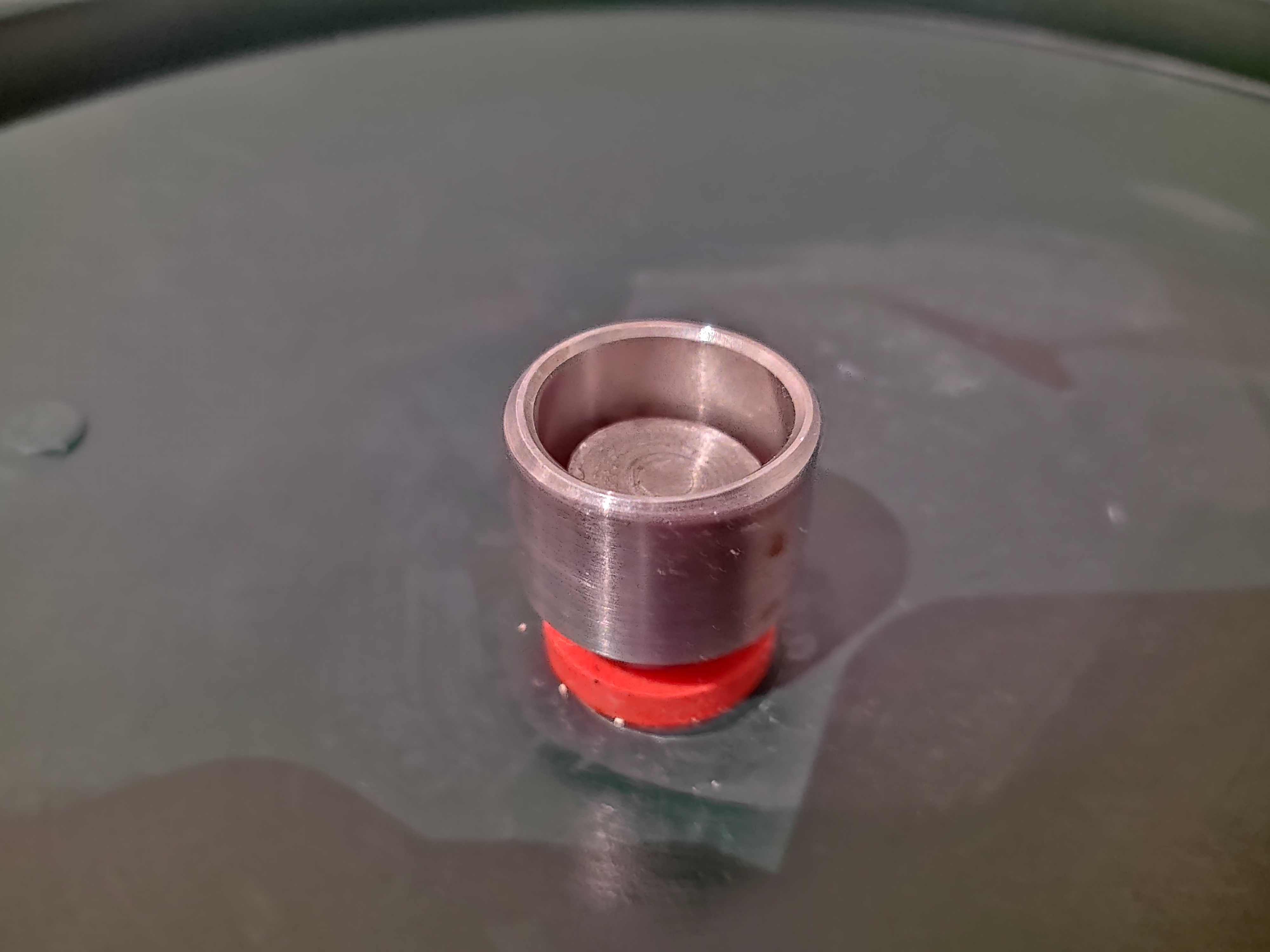

Ketel afgesloten met ontluchtings klepje . ( Degelijker Alternatief voor waterslot)
Nu ongeveer 21 dagen gisten.

Vraagje: Welk verschil brengt spoelen nou op ,laten we zeggen, de bostel op 80 graden weken en dan door de zeef gooien?
groeten Catnip
Berichten: 10981
@catnip temperatuur van 80 graden lost suikers op en  maakt suikers meer vloeibaar .
Het remt enzym .
Door 80 gr voorkom je  infectie .

@robbert niet helemaal mijn vraag. Ik stel hem anders. Waarom spoelen? Waarom niet gewoon weken in een paar liter water en dan door de zeef. Wat levert spoelen op t.o.v. gewoon weken. En ook; waarom zou je het enzym  willen remmen?
Groeten Catnip
Berichten: 10981
@catnip bij spoelen loopt gelijk de te vergisten bdelen en suikers weg in vat . In principe is alles al los geweekt .
JE kunt ook kiezen om na 72-74 graden terug te koelen . Waardoor nog na werking van enzym en coenzymen is .
Op 80 graden processen te  stoppen heb je minder kans op bederf  .

Hi Robbert
Leuke ontluchters
En ik vermoed dat die geen lawaai maken bij het ontluchten.
Waar koop je die ?
5 Reacties
Berichten: 10981
@psycat die draai  ik zelf uit uit rvs 316  . Onverslijtbaar . Werken perfect .
Ook enkele andere die wijn en drank maken en die ze van mij hebben zijn er zeer content mee .
( En ook niet dat irritante gebubbel dag en nacht 👍😂)

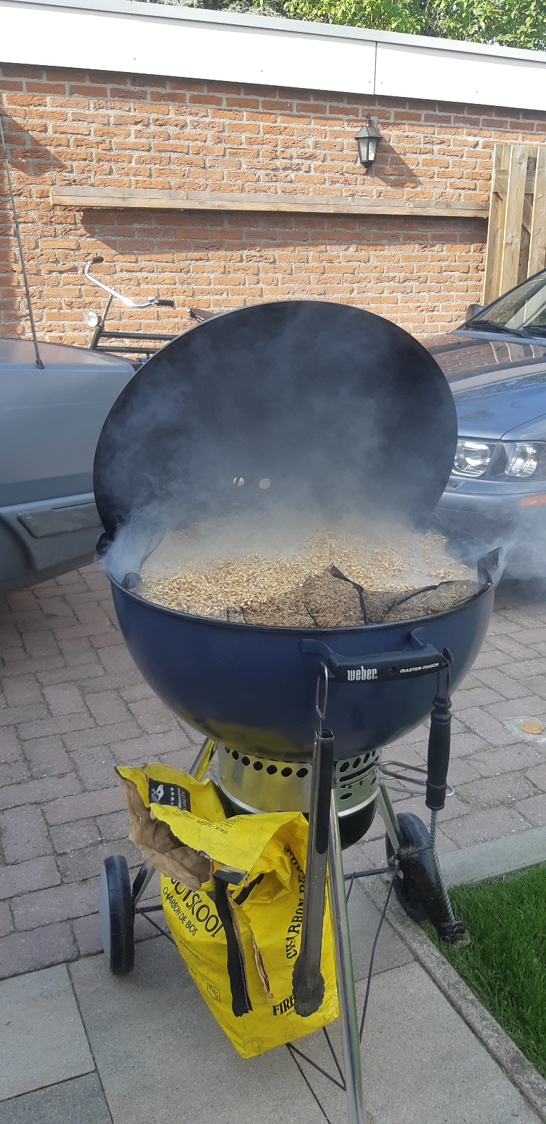

Ben benieuwd hoe het geroosterde/gerookte mout is voorbehandeld, of was dit een restant van je andere gerookte whiskey op 't forum?
Berichten: 10981
@pikketanus de rookmout heb ik  gedroogd op rook van turf en veenmos.  De geroosterde mout is met zeef dichter op de smeulende turf gedroogd en daarmee geroosterd

@robbert ah oke. Dan ga ik daarmee oefenen.  Ik heb nu 2 keer 20L gemaisht staan met gert wat ik op de bbq gerookt heb. Ik had rookturf gekocht. Dat laten smeulen en ongeveer 2kg gerste mout op het rooster uitgespreid.  1 keer met groenmout en 1 keer met mout wat al gedroogd was op een ventilator. Ik weet niet hoe de beste rooksmaak eraan komt..?  Het roken duurde ongeveer 4 uur.
Edit bij foto: roken uiteraard met het deksel dicht
Berichten: 10981
@johnny wanneer je rookt op een bbq met deksel dicht heb je kans dat je temperatuur te hoog oploopt . Je moet in principe drogen op de warmte van rook en niet op hitte van de turf.
Door kwaliteit en vochtigheid van hout en goede regeling van lucht toevoer en ook manier van afdekken kun je de rook  regelen.
Als de hitte te groot is droogt het mout te snel en neemt het ook minder rooksmaak op . Hou daarom temperatuur goed innde gaten .
Ook enzym werking  behouden kun je alleen door niet te warm te Roken .
En hou zo lang mogelijk de mout vochtig ..
(@johnny)
Berichten: 188
@robbert de temperatuur heb ik zo laag mogelijk gehouden. Het liep op gedurende de 4 uur van 30 tot 40 graden. Bij de groenmout was de mout niet eens droog na het roken en heb ik op een ventilator alles goed droog gemaakt.
Berichten: 10981
Je moet op rook drogen en noet een te dikke laag .en ook doorscheppen  .Mooiste is dat je een continu temp rond 48 gr maar ook de core temp. Sluit je de rook te veel af blijft ook teveel vocht weer hangen .
(@johnny)
Berichten: 188
@robbert ah. Natuurlijk. Niet zo slim van me.  Het klopt dat het vrij vochtig bleef in de bbq...   Beter het deksel open houden dan.  Ik denk wel dat het dan moeilijker is om de temperatuur laag te houden?  Bij mijn bbq ligt de mout eigelijk veel te dicht op de turf/hittebron
Berichten: 10981
@johnny ik gebruik meestal een rookton oudeewets met een jutte zak eroverheen.
Optijd omscheppen .
En temp ien vochtig heid in de gaten houden .
(@johnny)
Berichten: 188
@robbert ja ik heb hem op je filmpje van whisky maischen gezien.  Ik zou hem na willen maken van een 60L olie-drum. Weet alleen nog niet precies hoe ik de lucht toevoer en afvoer ga verzinnen, maar ik zal nog eens rondkijken.  Ik ga zsm de gerookte en gemaischte gerst verstoken en als dat bevalt wil ik graag verder gaan met roken.  Ik ben gek op peated whisky zoals laphrough lagavulin coal ila enz. en doe het graag allemaal zelf. (mouten en roken)
Berichten: 10981
@johnny voor filmpje gebruikte ik een kleine omdat ik ook niet veel te roken nodig had .
Van een olie drum kun je een prima rookvat maken .
Net boven de bodem maak je een ovaal gat aan bijde kanten . Aan een paar haken hang je een rvs gaas roosten  die je wat hoger en lager kunt laten zakken.
Onderin een bak met turf of houtmot en afdekken met een jutte zak
Berichten: 2205
@johnny als onder in je vat een warmte bron maak(kolen, hout of gas) daar boven je turf of houtmot plaats. Daar boven kan je dan een schaal maken die je met water vul  en daar dan weer boven je mout. Je mout zal dan niet te warm worden en zal gekoudrookt worden. Een beetje het idee van vlees koud roken. Ik heb zo'n Weber rookoven en die werkt goed.
Berichten: 10981
@rumo je kunt wel houtskool gebruiken met kolen kant op te heel worden  . En ook niet een waterbak . Te vochtig is nadelig .
Graan en mout  reageert anders dan vlees en vis deze moeten ook garen en mout moet gelijkmatig drogen en niet garen.
De temperatuur waarop je eest en rookt is ook anders dan vlees en vis .
Berichten: 2205
@robbert  bij koud roken komt de temperatuur niet boven de 25 graden en is ook niet bedoeld om te garen maar te conserveren. Je gebruik het vuur dus niet als warmte bron maar alleen om het roken aan de gang te houden.
Berichten: 10981
@rumo ik ken het koud roken voor houdbaar maken  . Maar voor mout mag je niet te koud   en wil je diastatisch mout maken niet te heet .
Te lanzaam eesten is ook kans op een nuet wenselijke verzuring.  ( Anders dan zuurmout )
(@johnny)
Berichten: 188
@rumo tja het valt makkelijk te proberen.. maar wat robbert zegt; wordt het niet te vochtig?  Of zou het niet uitmaken als ik daarna de mout nog droog op een ventilator?
Berichten: 2205
@johnny water verdamp pas bij 100 graden en dit is veel lager. Het water zorg alleen voor een koude barrière. Maar het is maar een manier om met een olie-drum te roken en misschien niet de beste manier om mout te roken.
(@johnny)
Berichten: 188
@rumo ik hoop het te gaan proberen.  Dan weten we het 😉
Berichten: 10981
@johnny ik zou niet weten waarom het niet zou lukken .
Ik ben misschien ouderwets maar toen ik na wat in bedrijf had gewerkt  thuis ook wilde gaan destileren was er niet zo makkelijk aan goede mout of aan gist te komen  je moest ik wel alles zelf maken en was de oliedrum voor het eesten en roken een van de weinige  opties .
Hou je laag dikte niet te dik meet  je core temperatuur (Rond 48 gr ),en de vochtigheid . En als je klaar bent en je wil het enkele dagen opslaan zorg dat je het niet warm inpakt en goed luchtdicht afsluiten.

Ik heb hier nog een dunder van m'n rum staan (ketel inhoud na ruwstook in pot gedaan en met doek afgedekt weggezet voor paar maanden).
Zou het lekker zijn om wat toe te voegen aan de whisky mash voor een extra rijke smaak? Heeft iemand dat gedaan of overwogen?
En zo ja, wanneer kun je dat dan beter toevoegen? Voor het maischen om de zuren eruit te halen? Of na het maischen en toevoegen van gist om ook nog wat microben er bij te brengen ?
