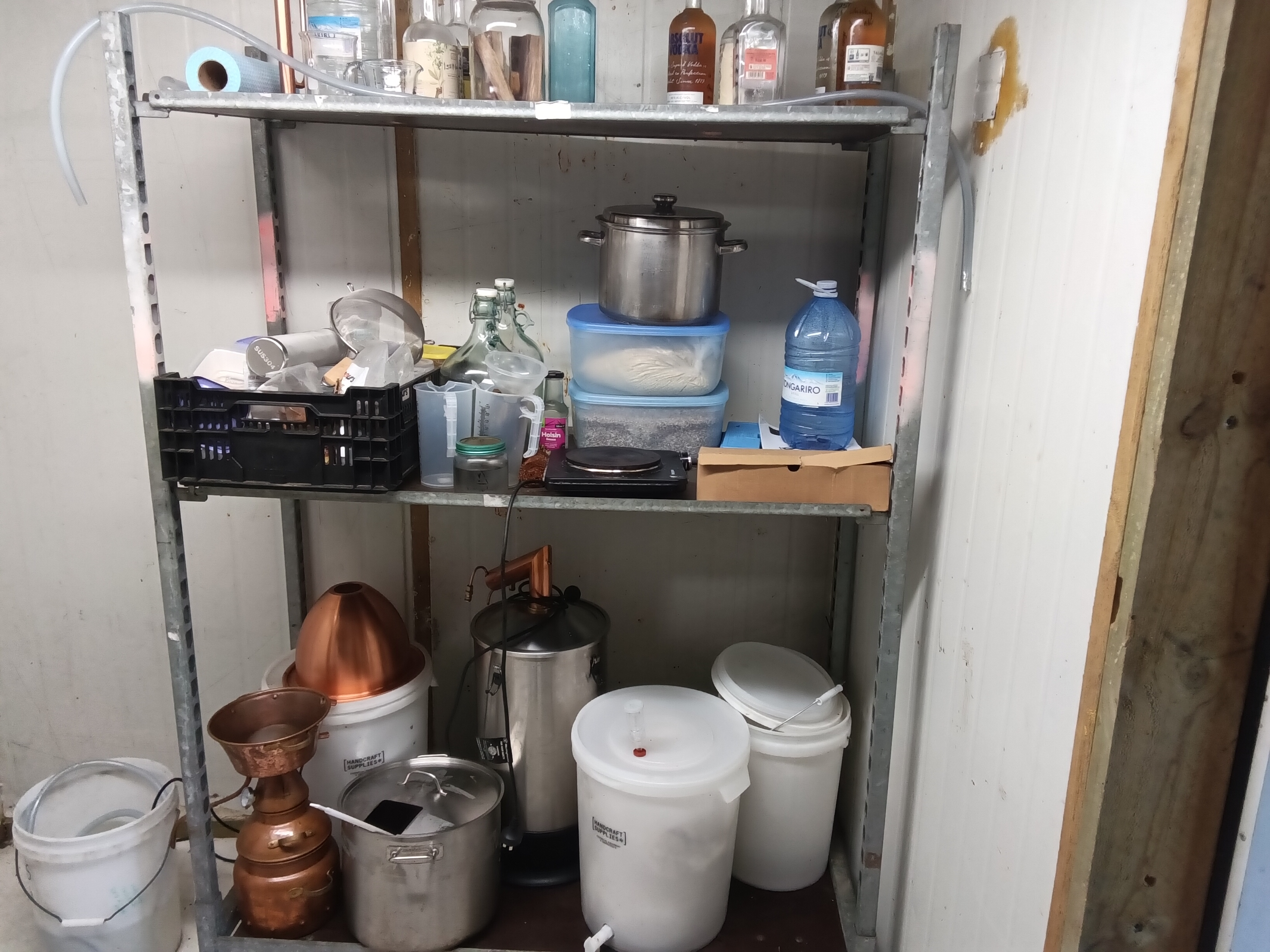

Je hebt daar al wat leuk spul staan zie ik, wat is het plan om de Jenever te maken?

@alchemist wat leuk dat je reageerd. er is van dit jaars oogst nog 40kilo fruit (guava, vijgen, pruimen, vlierbessen, crabapples) en 5 ltr geconcentreerde appelsap in de vriezers, ik heb al
2x 25ltr pruim gemaakt en verwerkt tot eau de vie,van 72%abv en
1x 25ltr een soort moutwijn van malted mais @88⁰c/ rogge & barley @63⁰c fermented en gestookt helaas had ik turbo yeast gebruik waardoor ik een deel verloor na de fontein die eruit spoot afliep. Ik moest wel lachen, mijn vrouw was minder onder de indruk van haar keuken. De moutwijn was vrij sterk van smaak en erg zoet Zelfs na 4x distileren
1x 25ltr een soort moutwijn van minder mais, minder rogge en meer barley en gerookte barley, whisky yeast ging lanzamer maar veel better. De moutwijn was minder zoet en minder resultaat by volume van 69% maar meteen al veel smakelijker
1x een sugar wash met tomato puree en Epsom Salt met turboyeast maar dat doe ik nooit meer, Zelfs na 4x stoken @85%abv was het vals zoet
Wat ik tot nu gegaan heb om jenever te maken, meng ik eau de vie met moutwijn 50:50 en distileer het met
