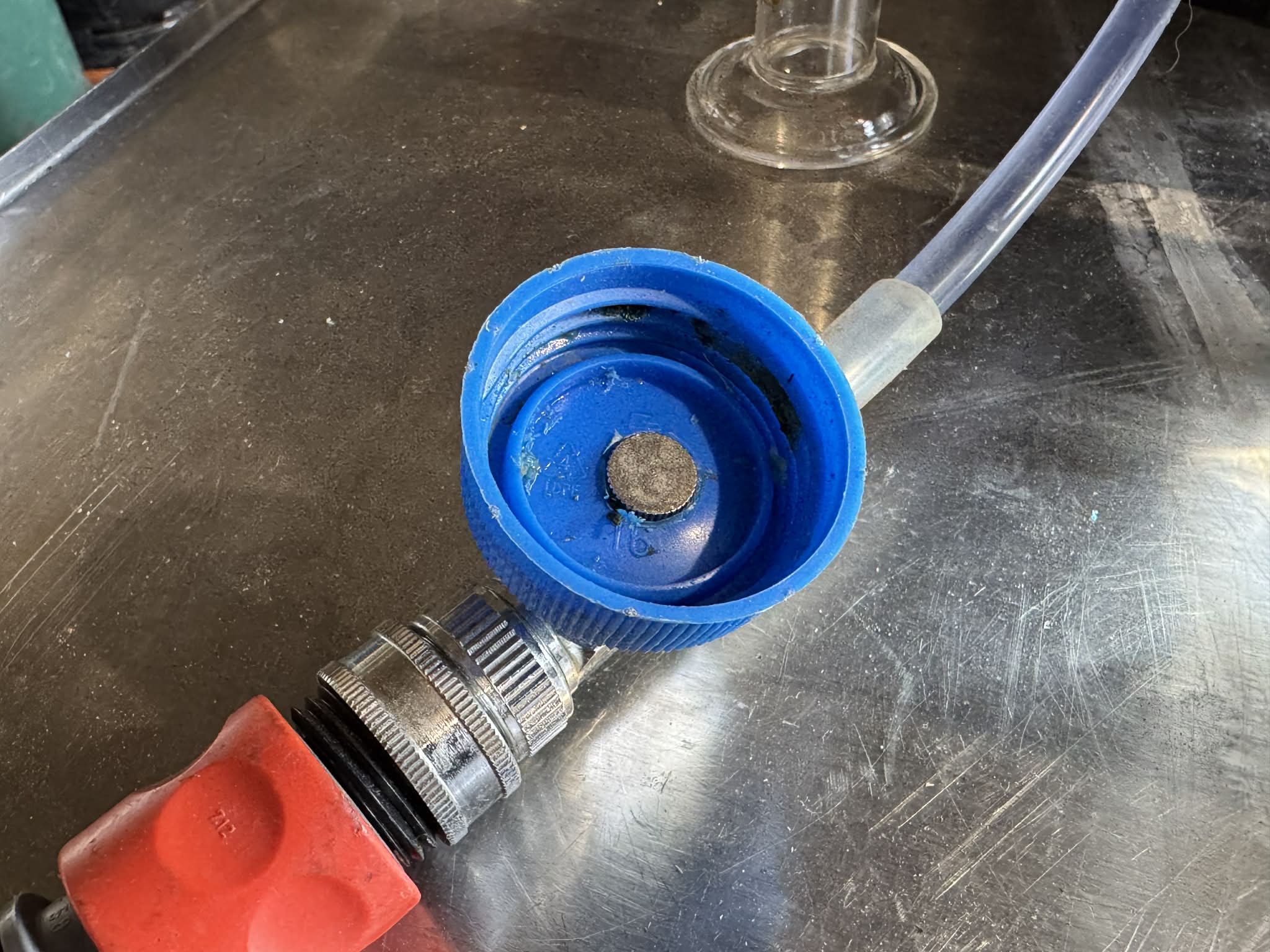

Alleen houd ik bij de tweede stook de temperatuur nog iets lager, ik probeer tussen de 52C en 55C te zitten. Tip voor het afstellen van het kraantje: Ik heb er een wasknijper op staan, maakt het mogelijk om wat preciezer af te stellen.
Michello Limoncello
(@michellolimoncello)
Berichten: 33
@mccorner super die tip van de wasknijper,werkt perfect!!!!
(@botervlieg)
Deelgenomen: 7 maanden geleden
Berichten: 23
@michellolimoncello Vandaag eerste keer het vuur eronder. Had het ook al door dat die regel"knop" erg gevoelig was. Ik heb er een dop van een waterbidon van 5 liter op gespannen, veel makkelijker fijn te regelen... 🙂
