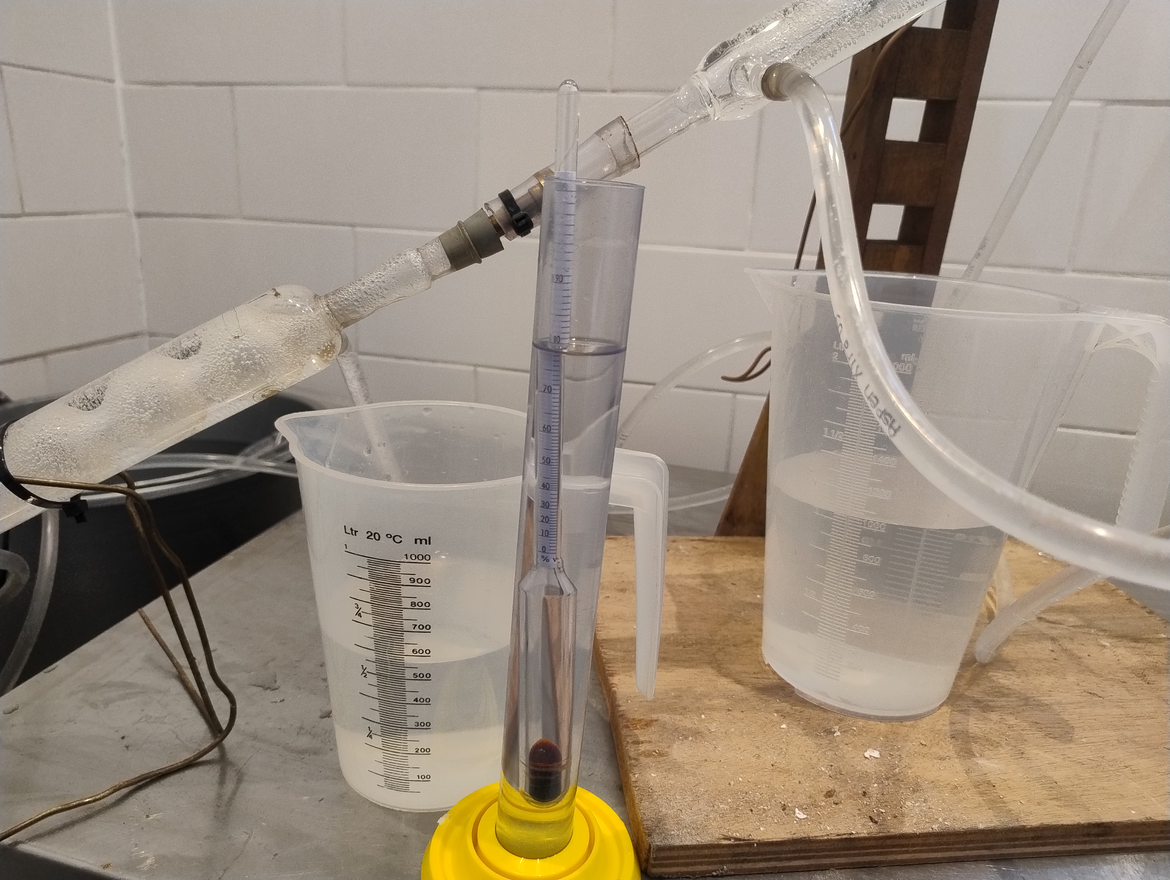

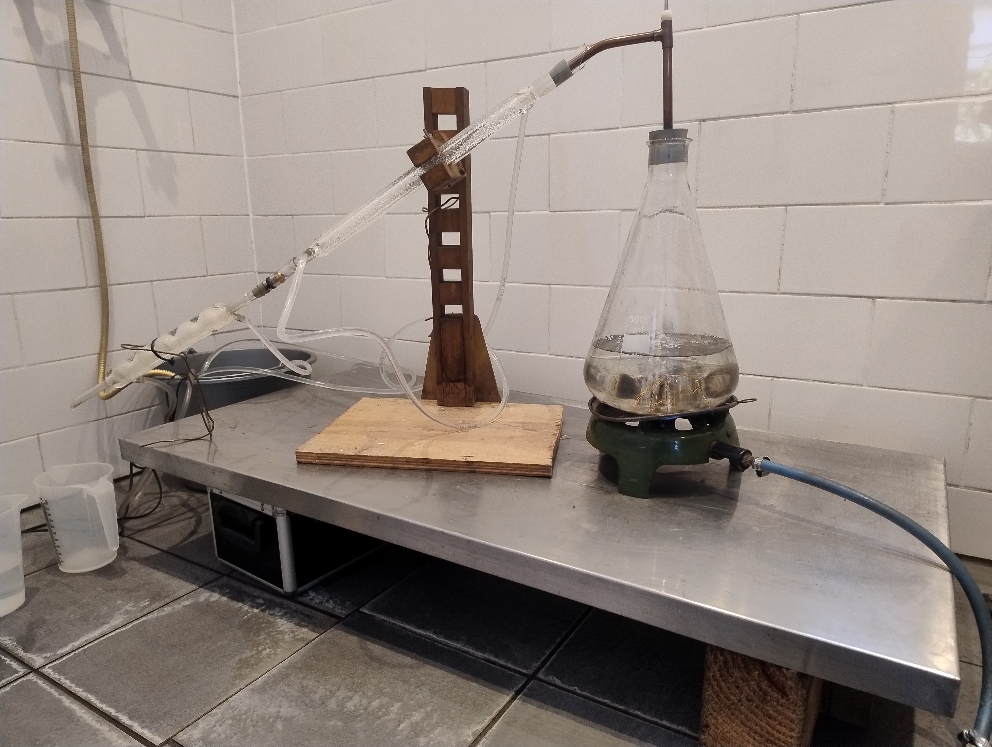

Na goede oogst te hebben gehad en daarvan ruim 4,2 liter " brandy / cognac" te hebben gestookt waren er nog wat restanten.  Een laatste pluk nog vergisten met resten pulp .
Nu dit voor 2 de keer simpel overhalen leuk resultaat tot zo ver.

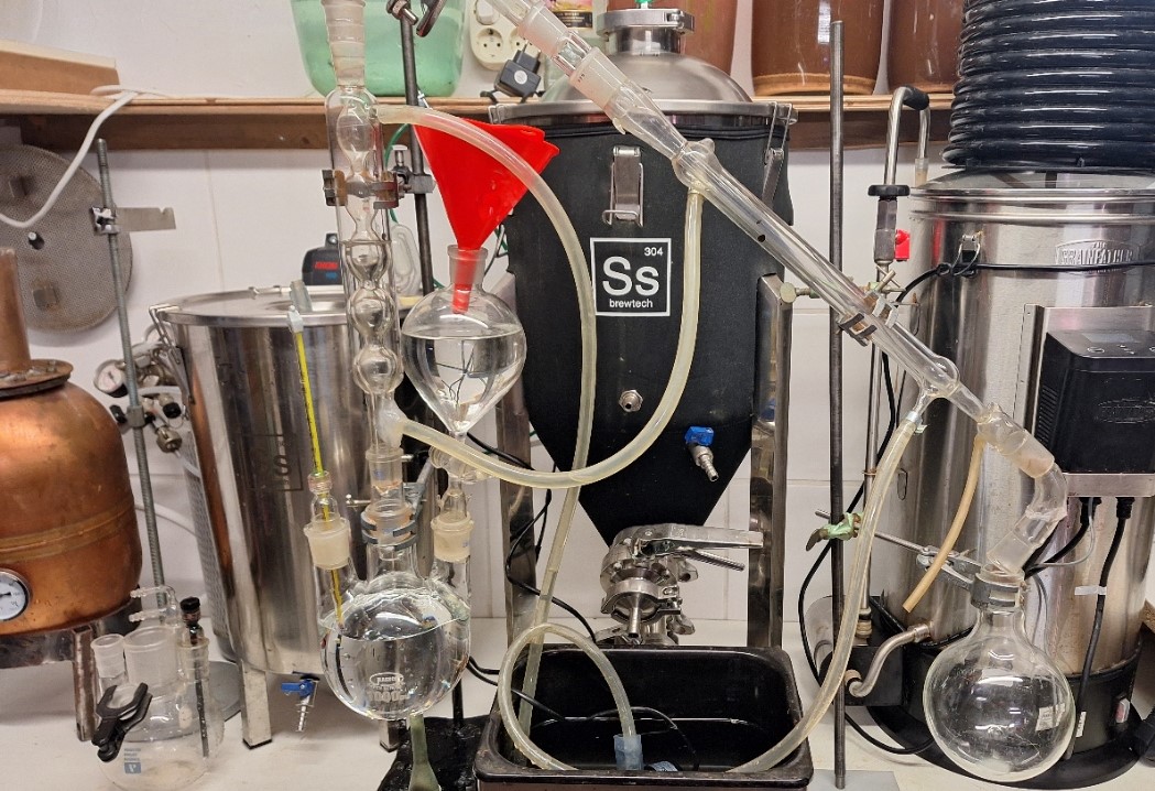

@robbert ik zie dat je een bollenkoeler achter een liebigkoeler hebt staan. Al eens geprobeerd om de bollenkoeler als eerste verticaal te gebruiken, dan de bocht en dan de liebig in de uitloop? Je zou dan iets meer reflux moeten krijgen, met mogelijk meer smaak (als je dat wenst) meegenomen. Mijn opstelling staat op die manier.

@hansvv  ik gebruik al jaren glas voor wat kleine dingen af tw stoken. Maar Omdat mijn grote liebig  juist stuk gegaan is ien deze kleine net de koeling niet heeft dus wat dampt heb ik de bollenkoeler erachter gezet .
Als " noodmaatregel. " Dus  . Als ik een kolom koeling zou willen op glas Dus met een verticale koeler dan gebruik ik meestal een spijker koeler .

@robbert duidelijk. Mijn opstelling dient hetzelfde doel, de hoeveelheid gaat met de Grainfather. Het glas stamt deels uit mijn hobby in de jaren '70. En dus brak net bij het testen de aansluiting van de bollenkoeler af. Nu de boel maar met siliconen verbonden. Eerst wel weer een dagje wachten

@robbert ik heb die Grainfather al jaren voor het brouwen. Fijn ding, met dat recirculatiepompje erop. Ik heb er een partij mislukt bier (te donker, 130 EBC gebruikt) en een bloesemwijn van een vriendje mee uitgestookt. Gaat voortreffelijk. De 10l potstill op de foto, i.c.m. een koperen koeler die ook op de Grainfather past moet daarnaast nog afgemaakt worden en dan gaan kleinere partijen ook over koper. Beetje knutselen, altijd leuk.
