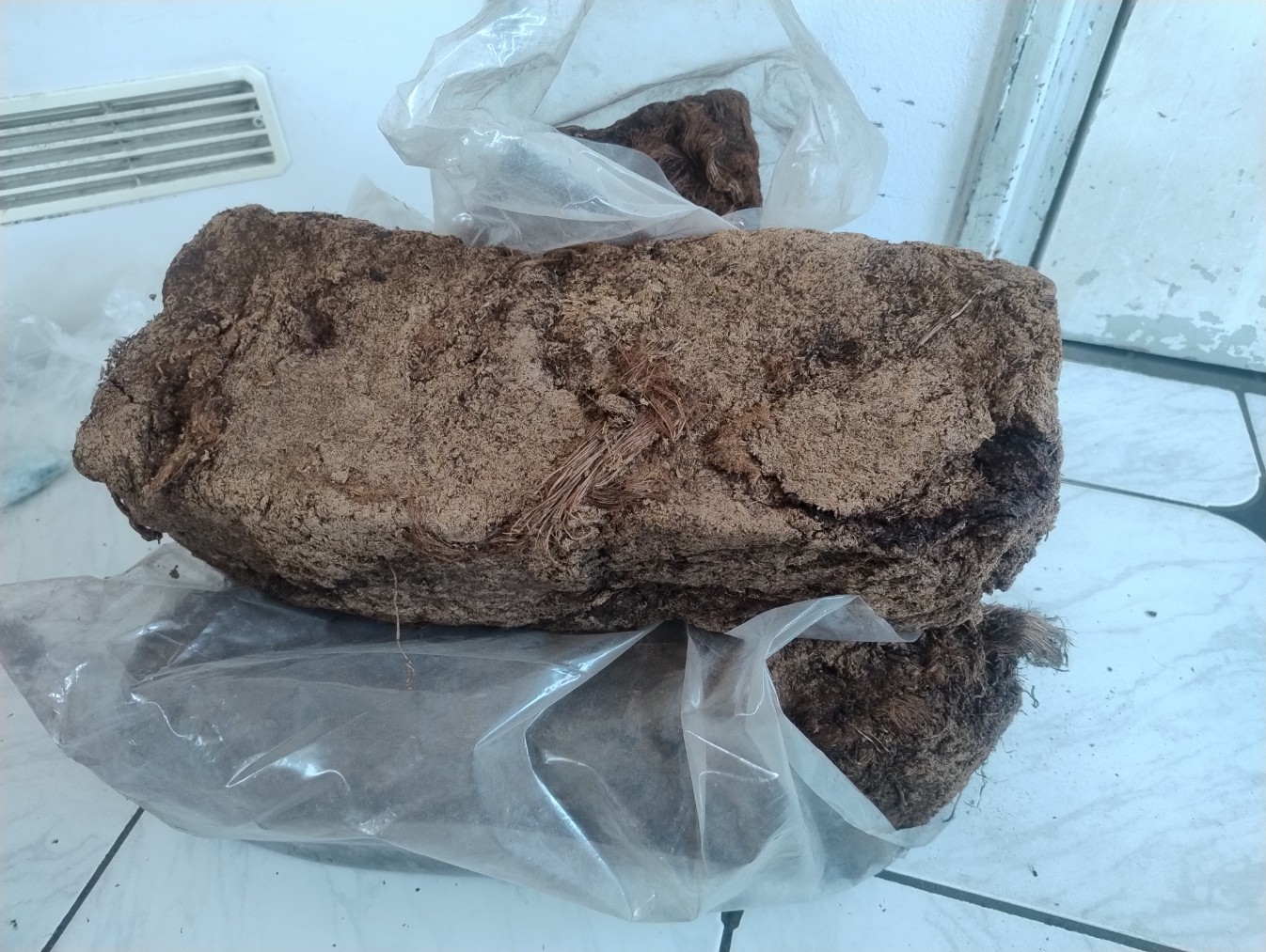

@bcnx71 islay achtig als octomore en talisker maak ik zelf door op turf wat uit Schotland komt mijn mout te roken en roosteren. Ik gebruik een groen en zuurmout voor ook omzetting.  Een maisch schema in 4 stappen om ook de beta glucanas , en furaline zuren te verkrijgen. Hierdoor krijg je dat zilte " medicinale " en pittige / kruidnagel achtige naar voren..
Wat je nodig hebt is een combinatie van peated , smoke , roast en een groen mout.
Exacte verhouding is lastig te geven omdat ik niet voor dergelijke whiskey mouten koop maar zelf maak.
Ga in iedergeval uit van 20% groen mout 10 % roast .  De peated / smoke verhouding hangt af van gradaties van eesting. Al na gelang type ilay kun je of een 5 % choco of caramel nog toevoegen.

@kevin beide mouten hebben eigen karakter . Een peated is op turf geeest een smoke brengt vaak zwaardere rook smaken mee.    Een peat mout zal meestal op turf zijn gerookte een smoke op hout of kool.  dus wil je zwaar beide soorten gebruiken.
Zelf gebruik ik een mix van eiken en schotse turf waarop ik eest  om zoveel mogelijk en breed mogelijk diepte te krijgen zoals een talisker, octomore of old pulteney

@bcnx71 alchemist heeft inderdaad 100 % peated  stort gebruikt zonder andere mouten.
Zelf gebruik ik 60 % peated / smoke maar ik eest zelf op schotse turf en deel eiken waarmee ik zeer dicht bij octomore en old pulteney kom.  Iets zwaarder in peat dan bijvoorbeeld de lagavullin.
Maar ik gebruik zowiezo ook een groen of zuurmout om een bredere niet vlake smaak te krijgen.

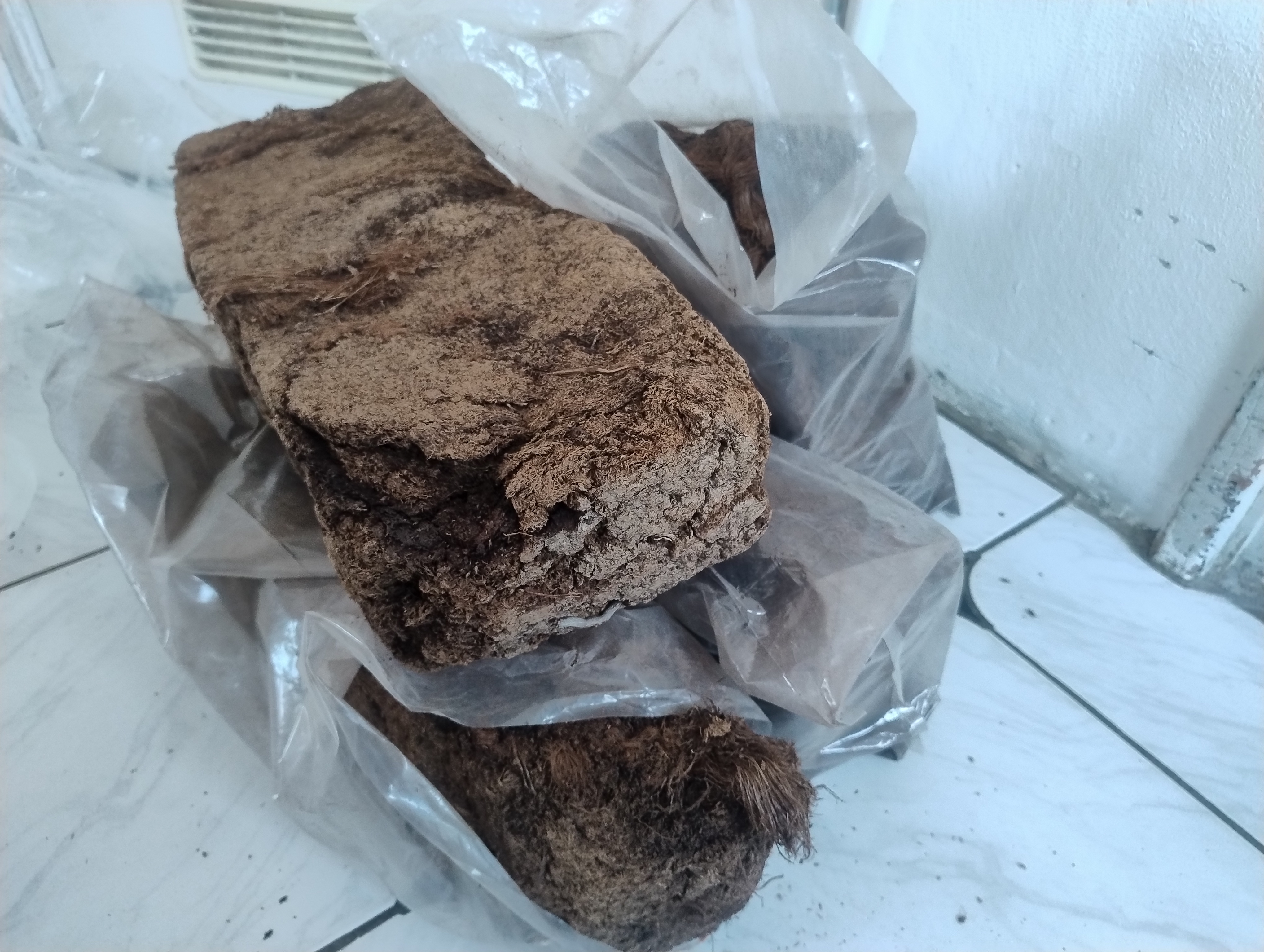

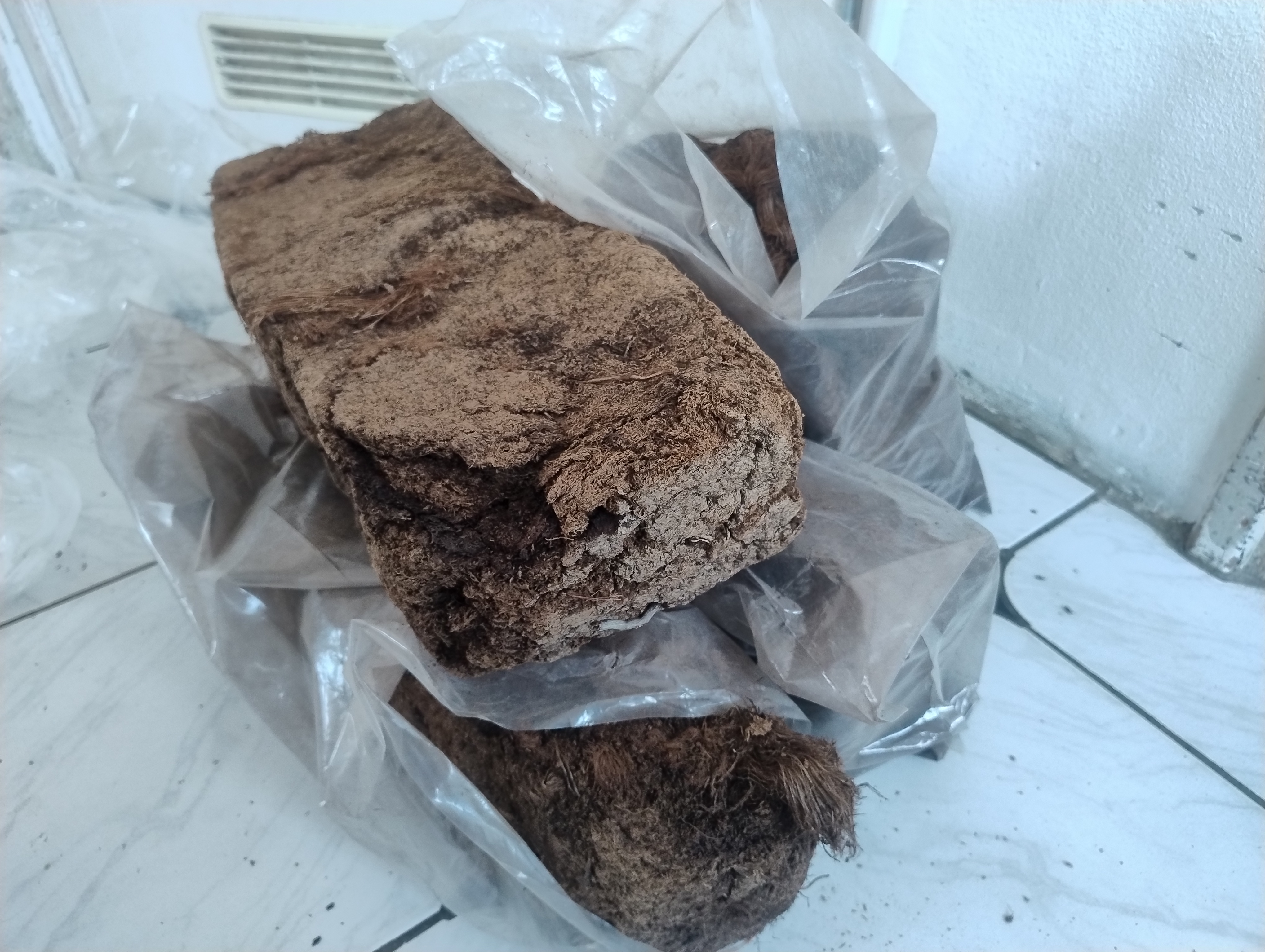

Berichten: 10981
Binnenkort kunnen we weer fatsoenlijk mouten en eesten op rook
Toch weer wat echte Schotse turf binnen gekregen.
Voor een goede rokerige peated Scots is turf uit Argyll een must .
Nu weer genoeg turf voor 250 kilo mout te eesten.
Immers zelf mouten en eesten geeft beste kwaliteit peated mout . Des te verser des te meer smaak bewaard blijft en overkomt in de drank.
( Zoveel turf heb ik niet eigenlijk niet nodig maar beter mee verlegen dan er om verlegen )
7 Reacties
Berichten: 10981
Ruikt ook goed .
Theresa
(@theresa)
Berichten: 371
@robbert Als je een brokje overhouden zal wil ik wel overnemen van jou.
Berichten: 10981
@theresa ik hou zeker 3 blokken over dus je kan wel een stuk of blok overnemen.
Berichten: 2205
@robbert en wat is het verschil met Nederlandse turf? Het zal wel anders ruiken maar is het de moeite waard om opzoek te gaan naar Schotse turf?
Berichten: 10981
@rumo schotse isle turf is ontstaan uit geheel andere flora en fauna en daarbij ook andere mineralen in de "grond" dan in Nederland.  Zuurtegraad is ook anders.
Ja het geeft een ander profiel.
Wanneer je het verse mout gaat eesten onder koud roken neemt het mout veel meer de turf rook op.
Zeker wanneer je Islay achtige whiskey wil maken is  gebruik van dit soort een must bij het  maken van een mout .
Je kunt het net zo zien als roken op eiken of op pine . Het geeft ander eind resultaat.
Het is dus moeite waard om schotse turf te kopen. Het is wel duurder geworden en moeilijker te verkrijgen .
Ik krijg het via kennissen en is via via meegenomen  . Deze turf komt uit Argyll  . Is ook wat zilt.
Berichten: 2205
@robbert ik hou me aanbevolen om eens het eind product te verglijken 😉
Berichten: 10981
@rumo je bent welkom om te komen proeven.  Ik heb diverse whiskey stylen en jaren staan in de kelder. Ook al van 6 j op zelfde soort turf gemaakt en ook nog oudere die ik heb gemaakt van 11 j en er staat  nog iets uit begin 92 .
Ook ierse stijl  , GW,  bourbon  en dergelijke.
