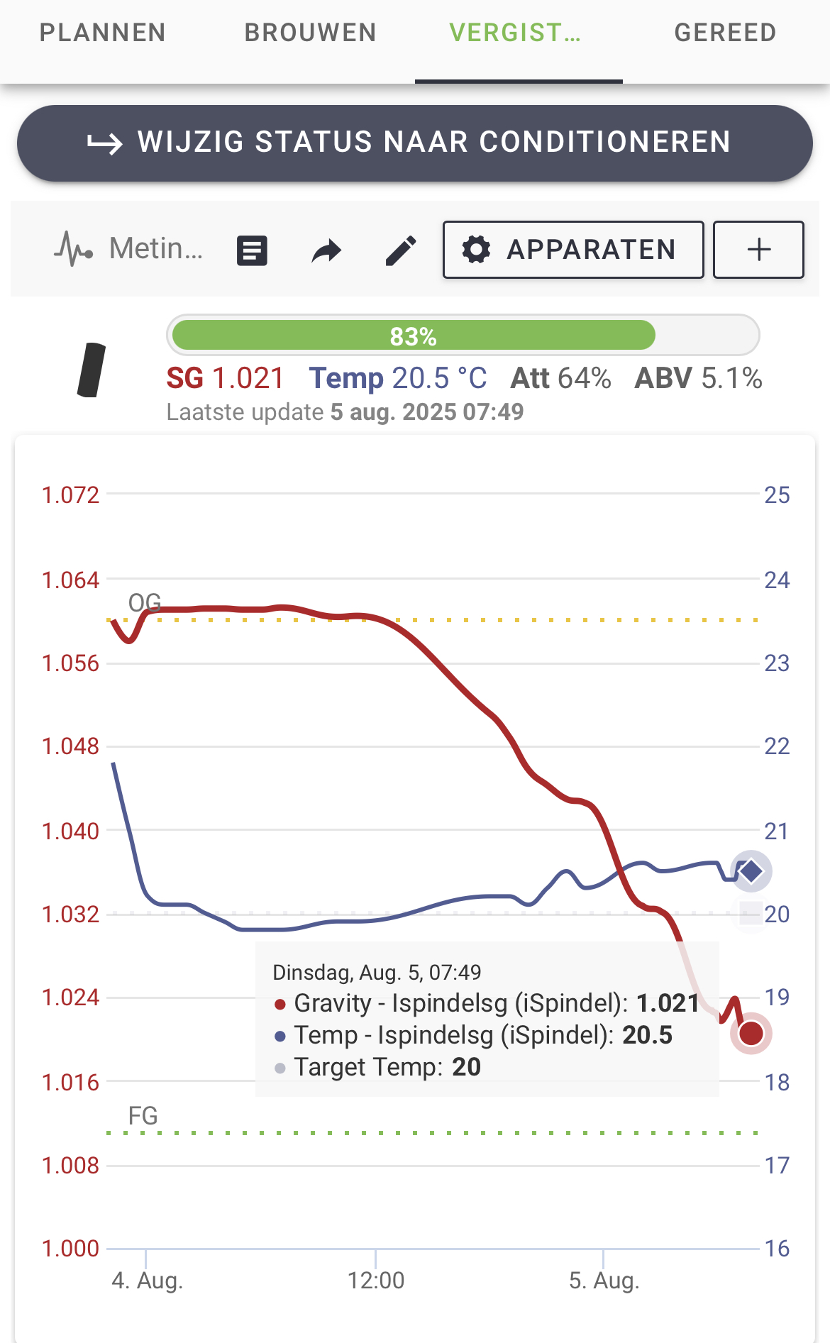

Volgens mij kan ik zo een foto toevoegen, via deze weg een collage van de brouwdag.
Berichten: 7
(@christianb)
Deelgenomen: 12 maanden geleden
Momenteel staat de vergisting op 83% (door de iSpindel). Als de hoofdgisting klaar is nog een week laten staan bij 10*C om de gist uit te laten zakken en om het jongbier te rijpen.
