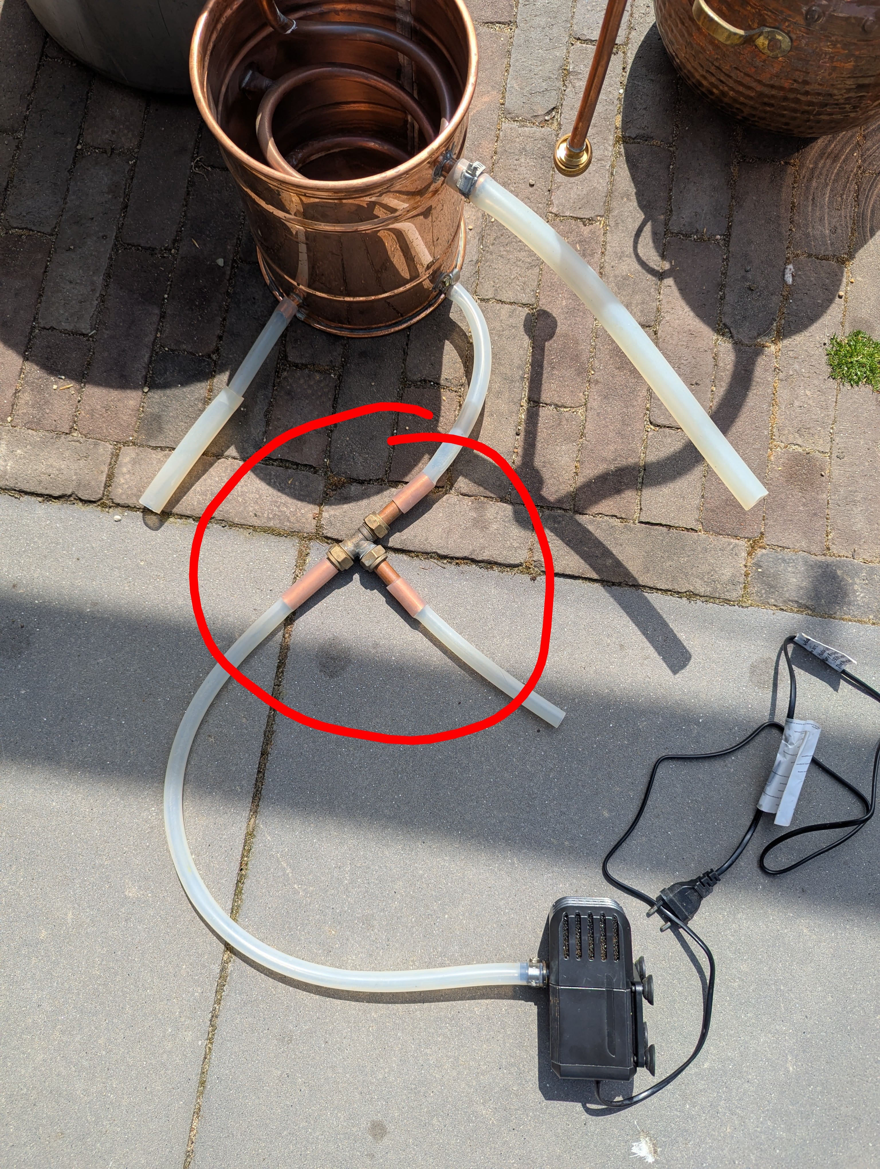

Hoi allemaal,
Een tijd geleden heb ik een complete set van iemand over genomen. Tot op heden heb ik (schaamrood) nog niet gestookt maar het begint nu toch weer te kriebelen. Nu heb ik alle spullen van het stof vandaan gehaald maar van 1 ding begrijp ik het doel niet. Hopelijk kunnen jullie mij helpen. Wat is het doel van het t-stuk in de aanvoerleiding die van het dompelpomp je richting koeler gaat? Het is waarschijnlijk iets heel simpels en iets wat voor de hand ligt.

(@xamflo)
Een fotootje (als het lukt)

Hmm, is het de bedoeling om een waterslang aan te sluiten? Wanneer het koelwater te warm wordt die je even de kraan aan om de temperatuur naar beneden te krijgen?
Er zijn een aantal mogelijkheden, ontluchting, bypass als de pomp teveel debiet heeft, aansluiting voor thermometer. Ik zou de koeling eens los laten draaien met water om te kijken wat het is, ik weet niet hoeveel dat pompje doorduwt maar vermoed dat het een keuze is voor het debiet.

@alchemist Ik denk inderdaad dat je gelijk hebt. Het zal voor het debiet zijn. Thanks!

Misschien een aftakking voor een refluxkoeler?
Zo heb ik het ook aangesloten.
