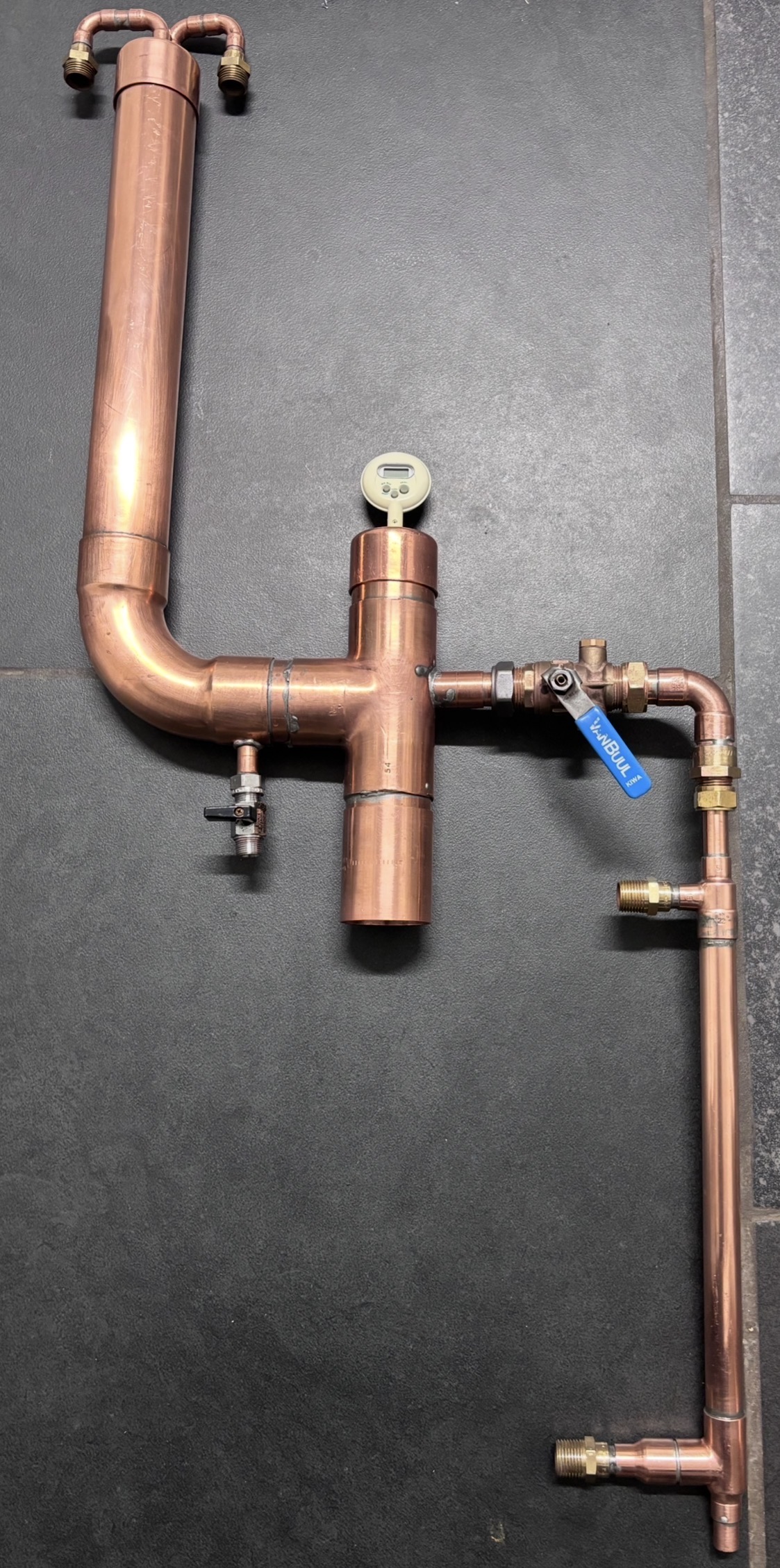

Complete ‘Vintage’ stookset.
€295,-
Nixon-Stone offset head reflux still.
Geschikt voor beginner tot zeer gevorderd 😉
Wil je vodka stoken … dan is dit de perfecte startup.
Met 1 keer stoken een zuivere alcohol van 95% Abv. …. Het kan dus WEL.
Ga je voor likeur of Whiskey.. dat kan dus ook !!!
Koelwater aansluiten en stekker in het stopcontact… zo eenvoudig kan het zijn.
De opstelling is volledig zelf-stabiliserend.
Het koelwater hoeft dus NIET geregeld te worden op temperatuur of doorstroom snelheid.
Aansluiten op de waterkraan of een (aquarium)pompje is voldoende.
Wat moet je zelf nog doen?
Stookwijn maken.
Waterslangen met koppelingen aanschaffen/aansluiten.
Kolom vullen met pakking zoals RVS of koperen sponsjes, Raschig ringen oid.
Eventueel een power control aanschaffen om het verwarmingselement te regelen.

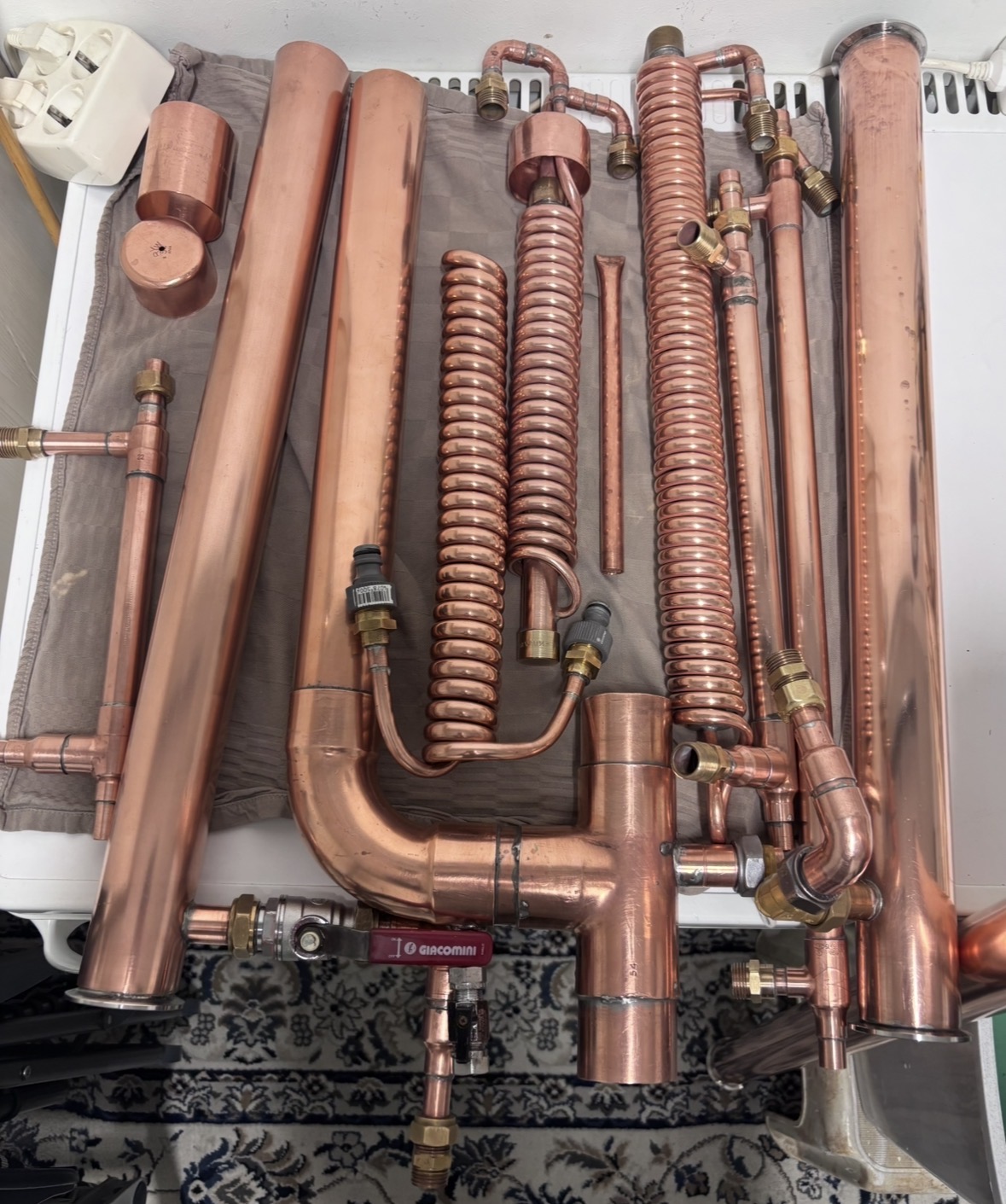

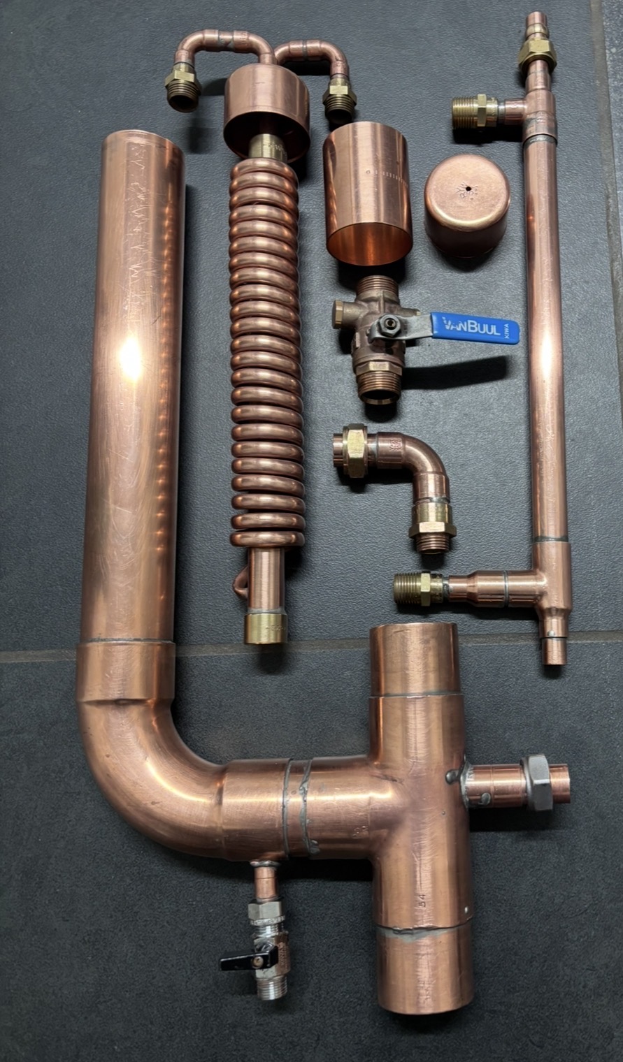

Technische info:
Nixon-Stone setup met (nieuwe) 54 mm koperen kolom (+- 115 cm kolom).
Wanddikte 1,5 mm.
Inclusief thermometer (resolutie 0,1 graden).
RVS Tri-clamp koppeling naar fust (inbegrepen).
Verbinding Nixon-Stone Head met 54mm koperen sok (niet gesoldeerd - daardoor kan de kolom eventueel nog ingekort worden).
Kranen en koperen delen met KIWA keurmerk.
Verbindingen met zilversoldeer.
LM (liquid management) en VM (vapour management).
Koperen Reflux koeler (8mm koper) met Cold finger (22 mm).
RVS fust - 50 liter -  met ingebouwd 3500 Watt RVS verwarmingselement (bij 220 Volt).
Fust heeft onderafvoer met kraan en Gardena aansluiting.
Eenvoudig te ledigen zonder tillen of kantelen van de fust.
Grote vulopening dus gemakkelijk te vullen/reinigen.
Verwarming kan over 1 of 2 groepen - of met power control.
Koelwater kan worden aangesloten met Gardena koppelingen (koppelingen en slangen niet inbegrepen).

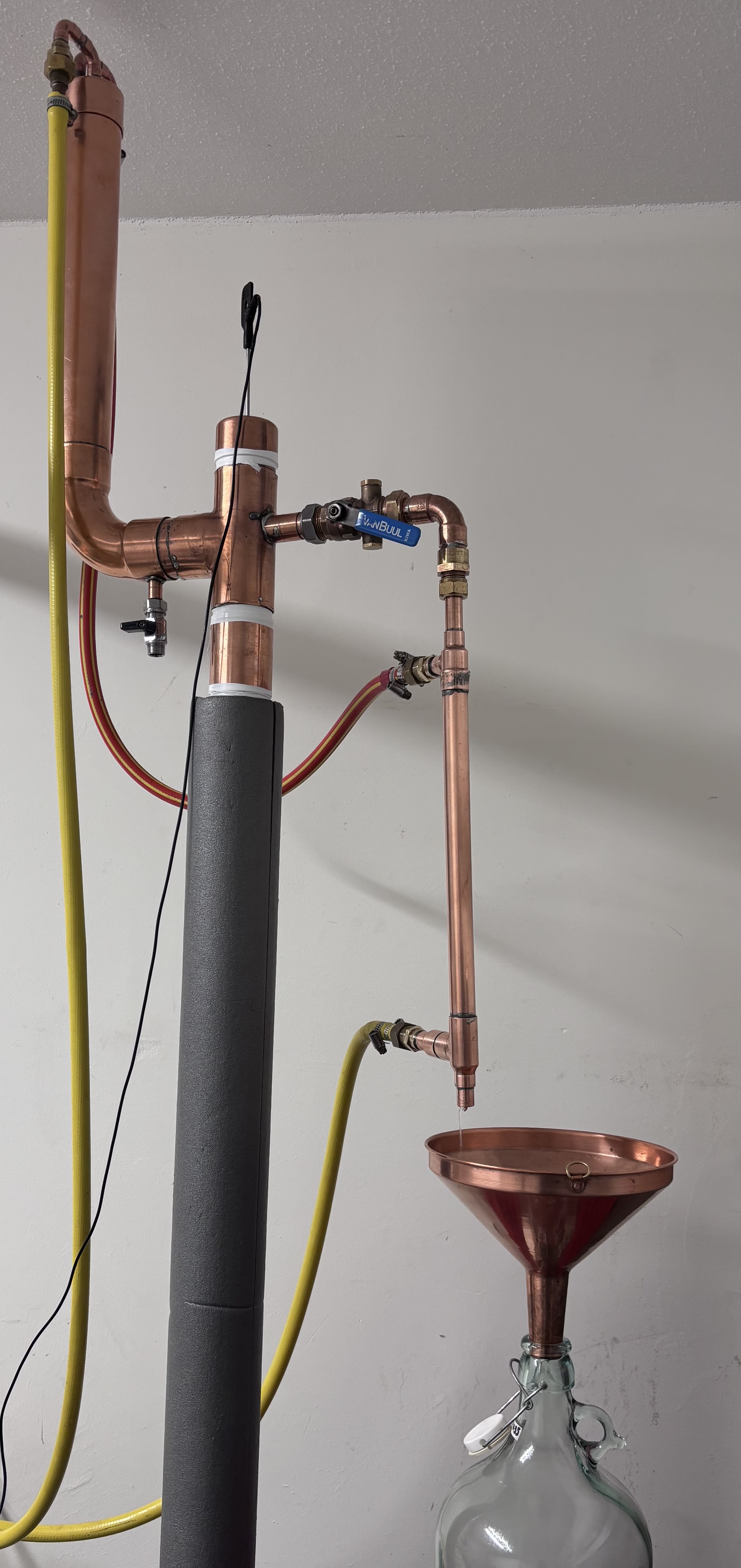

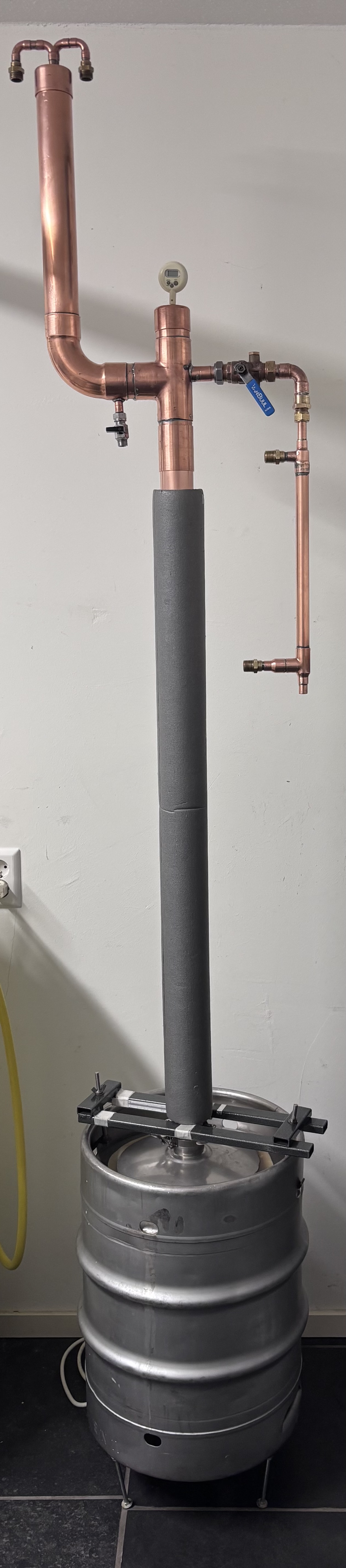

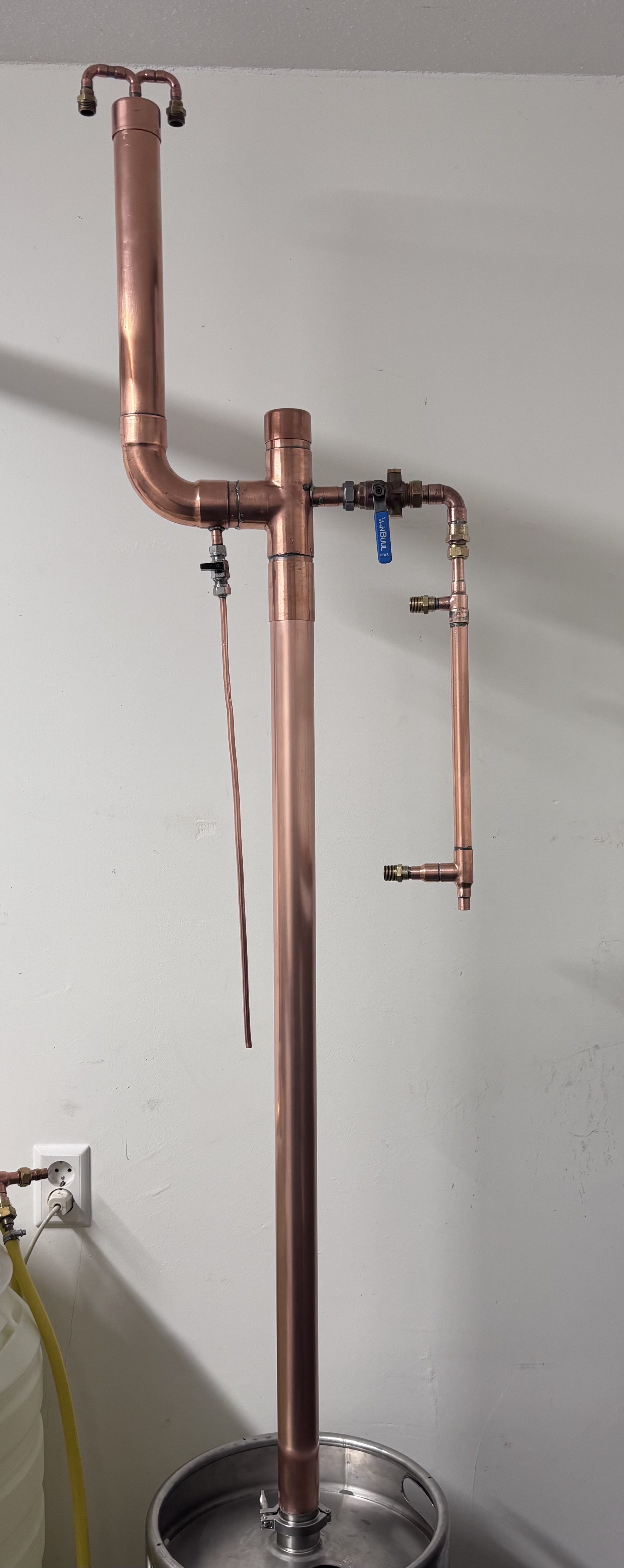

Vandaag nog even een test-run.
Kolom gevuld met 20 RVS sponsjes.
De niet-gesoldeerde overgangen omwikkeld met teflon om eventuele lekkage te voorkomen.
Verwarmingselement op halve kracht - aangesloten op 1 groep (230 Volt).
Dat is ongeveer 2 KWatt.
Geen power control nodig.
Opvang snelheid afgeregeld op 2 liter per uur.
De uitloop blijft mooi constant op 95% Abv.
Koeling is ruim voldoende - de reflux condensor is bovenaan gewoon lauw en de liebig cooler blijft ijskoud.
Leuk om de Offset-head weer eens aan het werk te zien.
