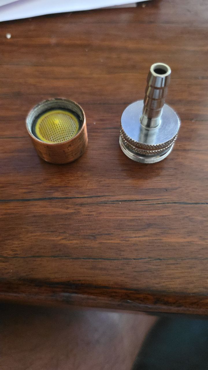

de T500 staat op de zelfde plek waar ik een paar jaar geleden goed heb kunnen stoken, met dezelfde kraan die er nu nog steeds staat. Helaas blijkt dat het verloop van kraan naar de flow regulator aansluiting niet is terug gekomen van het logeer adres, en zij hem daar ook niet meer kunnen vinden.
Verschillende ijzerwaren winkels afgegaan hier in Amsterdam, maar helaas, geen van allen hebben de juiste verloop.
Weet iemand toevallig of deze verloopjes los te krijgen zijn? Zie bijgevoegde foto voor iets meer verduidelijking
Alvast dank voor meedenken

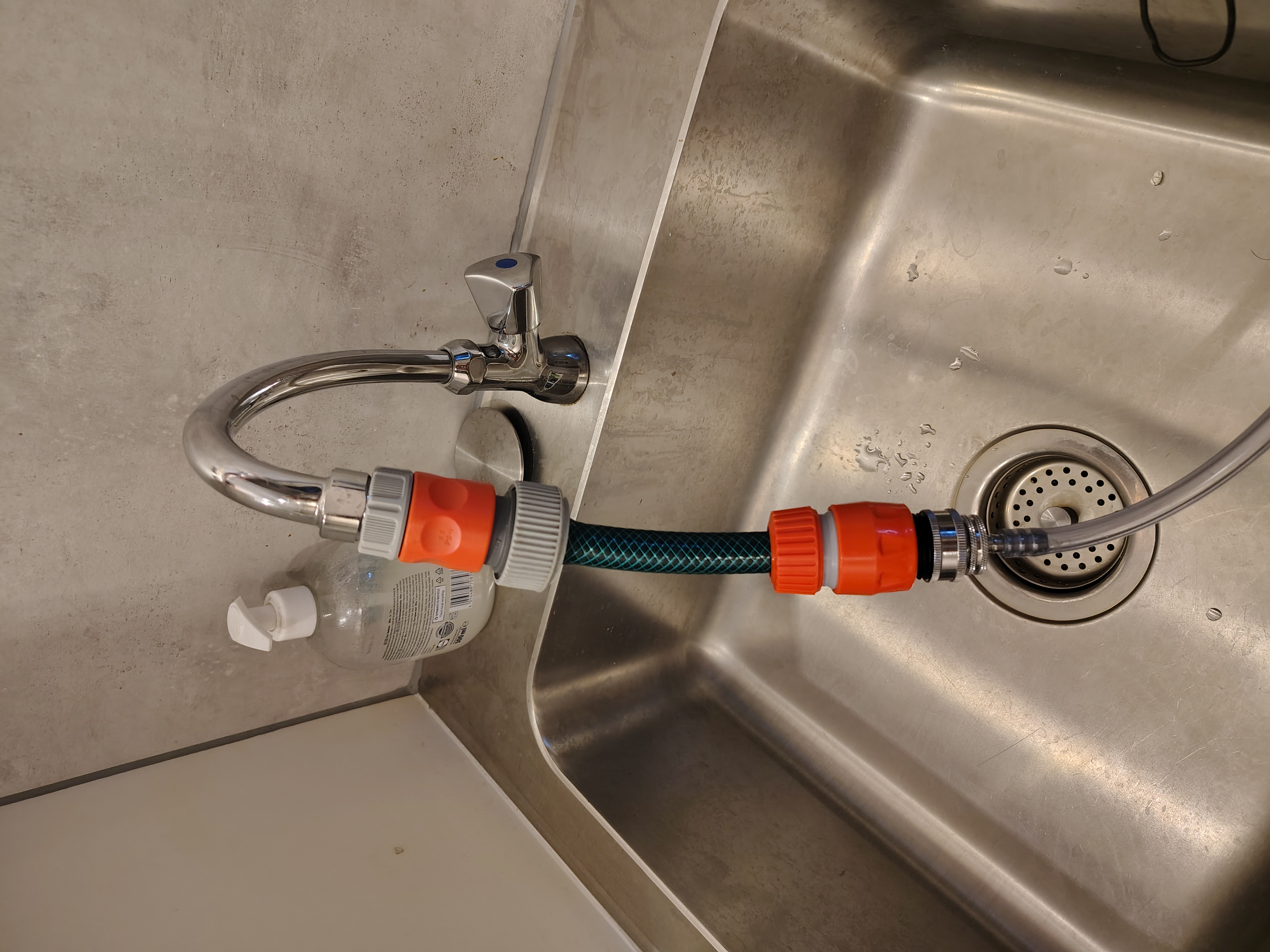

Ik heb zelf met behulp van Gardena koppelingen een aansluiting op de kraan gemaakt voor zowel mijn T500 als de alambiek. Ik zal zo even naar boven lopen en foto's maken.

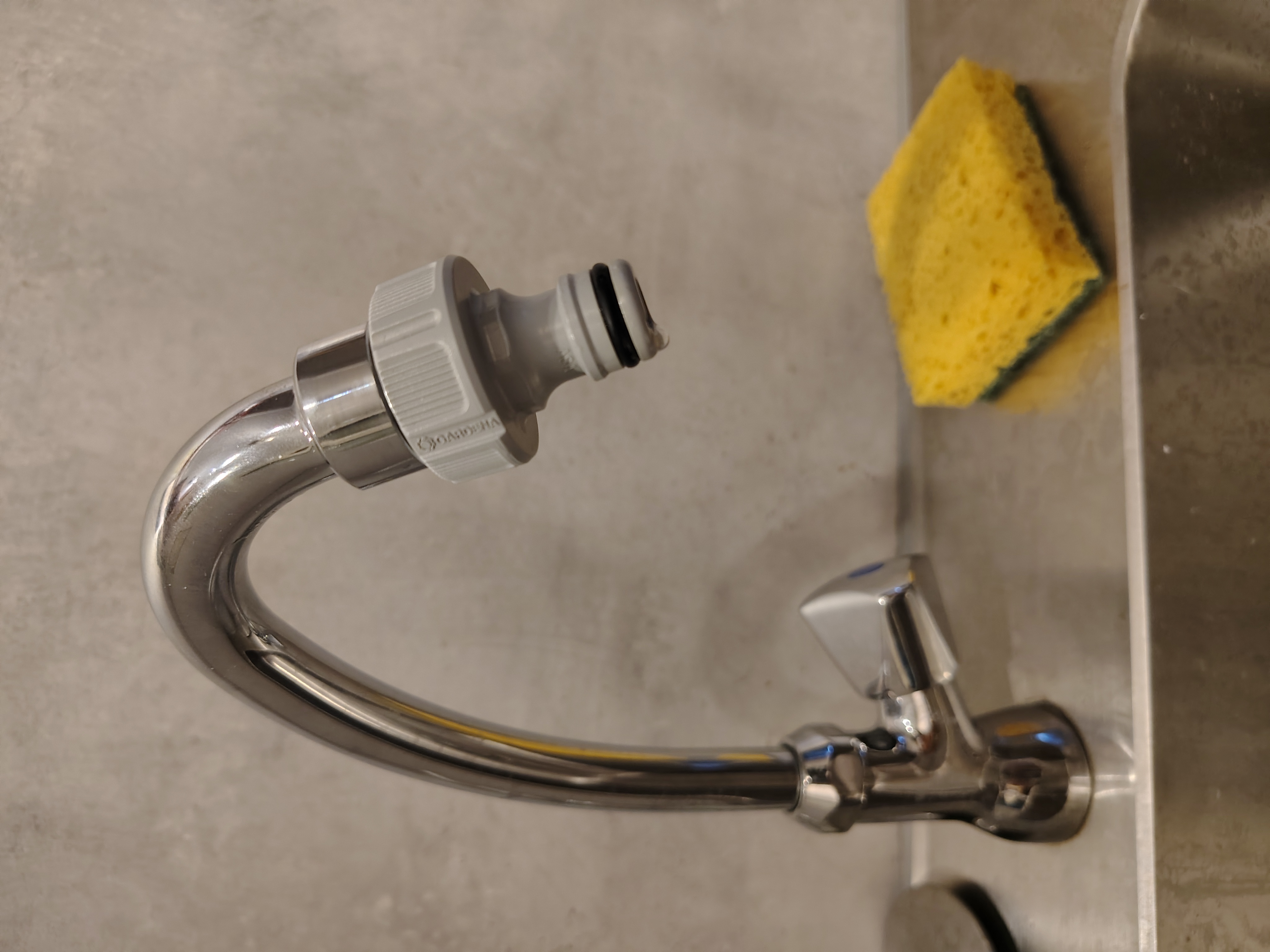

Aansluiting kraan, verloop van binnendraad naar buitendraad zou bij Gamma e.d. gewoon te koop moeten zijn.

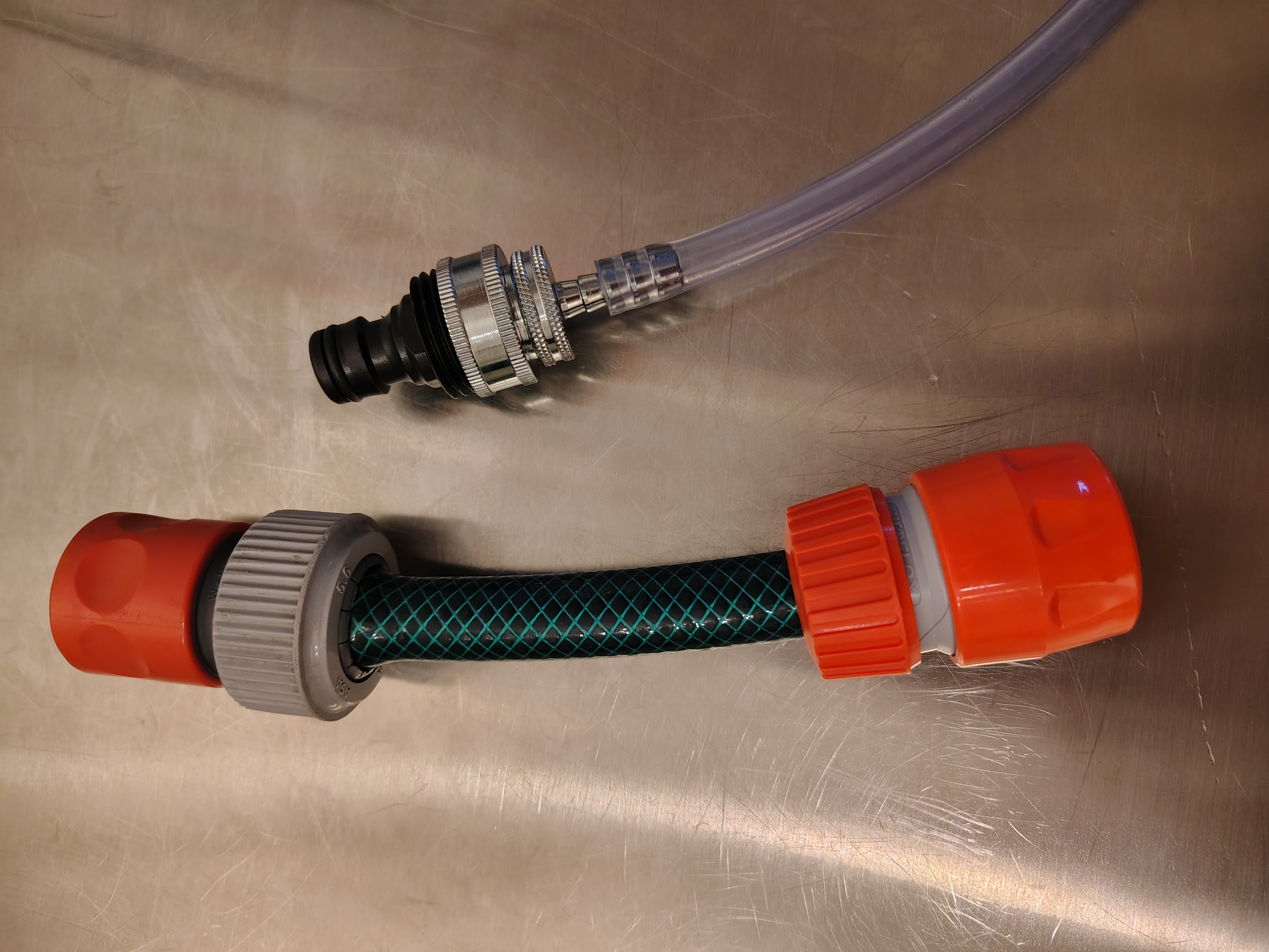

Toevoer naar flowcontrol en tussenstuk

Aansluiting compleet

@mccorner Dank voor je uitleg, en ook dank voor het mij laten openen van mijn ogen.........
Blijkt dus dat degene die het apparaat geleend had een verloop op de slangaansluiting so hard aangedraaid had dat ik dacht dat het 1 onderdeel was. Dankzij jouw foto's kwam ik daar achter, 2 waterpomptangen en 2 seconden later de onderdelen van elkaar gescheiden, en wat blijkt, de slangaansluiting past gewoon zonder verloop op mijn kraan..... Zoals een oude oom van mij vroeger vaak zei: acht is meer dan 9.....

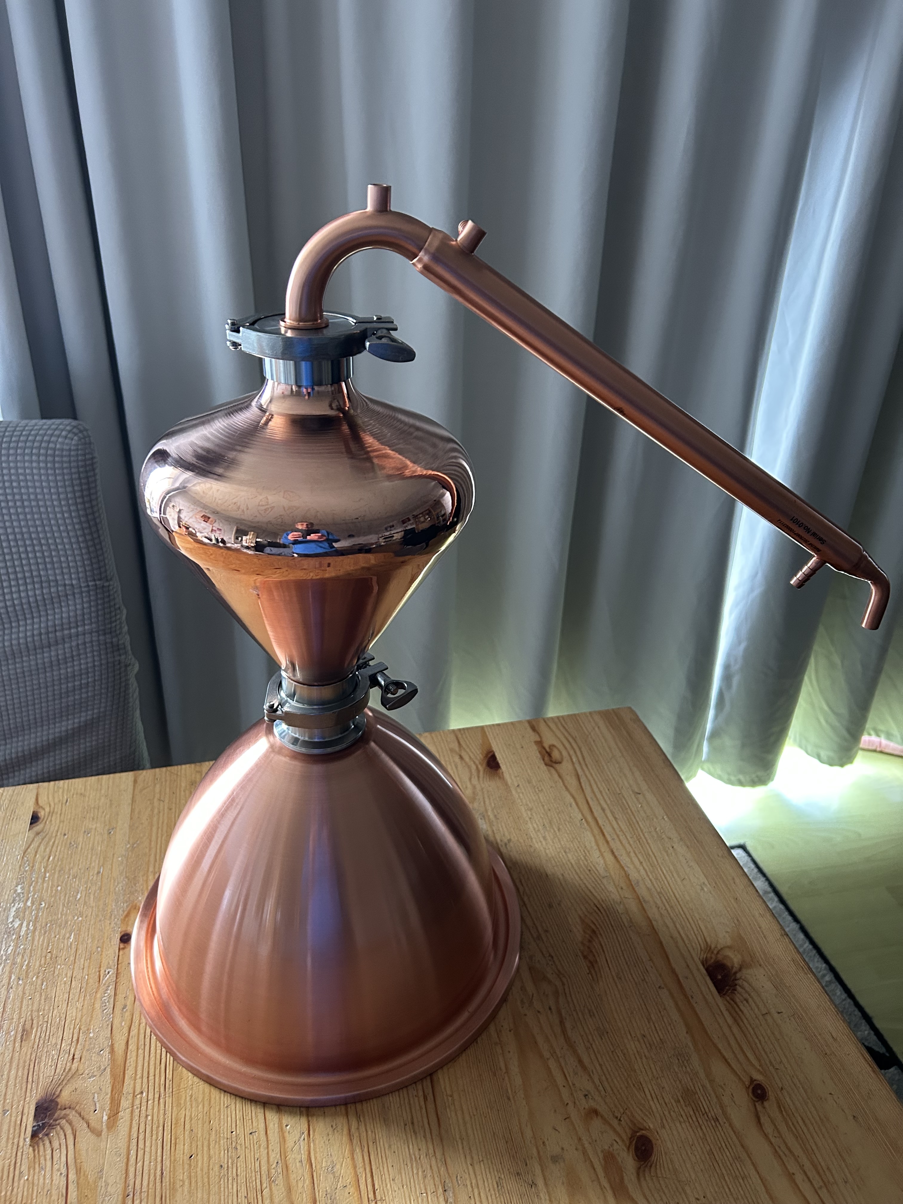

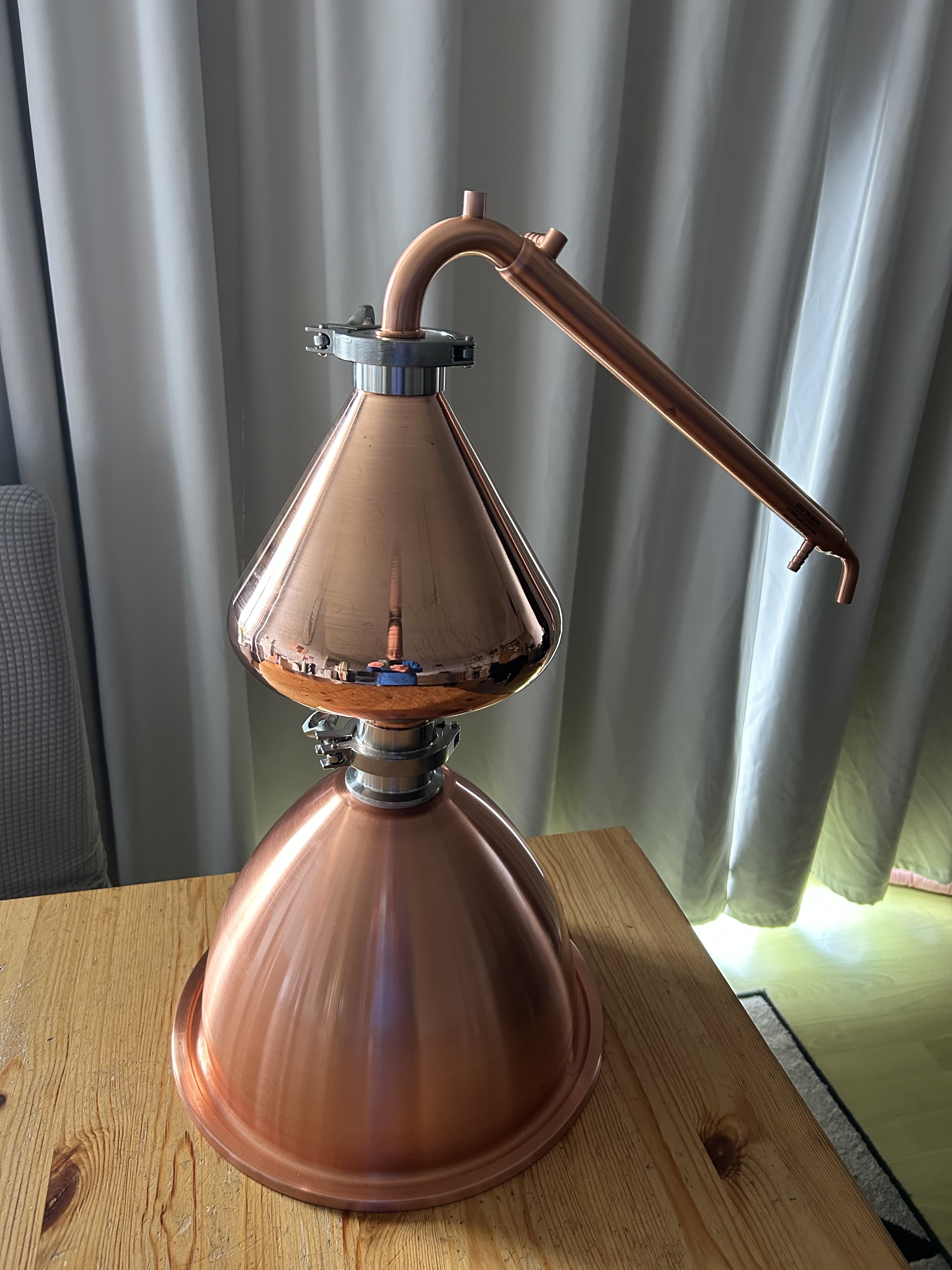

Volgende week ga ik appelbrandewijn (calvados) distilleren. Ik heb nog een extra helm liggen die ik kan gebruiken.
Mijn vraag is:
1. Extra helm niet gebruiken, geeft geen extra smaak.
2. Extra helm wel gebruiken maar de dikke/grootte opening beneden plaatsen. (zie foto helm_beneden)
3. Extra helm wel gebruiken maar de dikke/grootte opening bovenaan plaatsen. (zie foto helm_boven)

Helm boven
