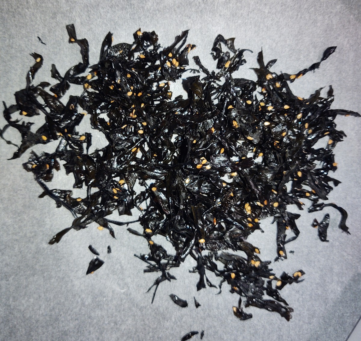

Het zeewier is vandaag aangekomen, tijd voor een geur en smaak test. Nu wil ik vooraf vermelden dat ik geen fan ben van zeewier, sushi kan me behalve de vis ook bespaard blijven vanwege de sterke smaak van de nori.
Met enige tegenzin tijd om te ruiken en proeven dus.
Zeekraal zilt (gedroogd):
Geur: begint met de geur van goedkope gedroogde bieslook, of daar moest ik als eerste aan denken. Aan het einde komt net een nori geur door, heel flauwtjes.
Smaak: zout zout zout, dit wordt ook gebruikt als alternatief voor zout en ik begrijp nu goed waarom, in het begin overheerst deze smaak. Aan het einde als het even tijd krijgt in de mond komt een hele delicate zeewiersmaak langs, niet onaangenaam.
Dulse zeewier (gedroogd):
Geur: brengt me terug naar de zee, niet zo een heftige geur als kelp maar sterk aanwezig. Gelaagde geur die wat op en neer gaat, de omschrijving gaf ook rokerig aan maar die mening deel ik niet, denk aan een medium kelp variant.
Smaak: het begon met tegen m'n gehemelte te plakken en het idee of het heel zilt was, duurde wat langer dan bij de zeekraal. Kelpsmaak is bij deze duidelijker aanwezig maar zacht en niet storend, er zit nog een olieachtig element in wat voor rooksmaak kan worden aangezien.
Zeesla (gedroogd):
Geur: dit is de zee, niet zoals kelp maar meer de geur die je ruikt wanneer je op een druilerige waaierige dag over het zand loopt. Krijg ergens ook de associatie met algen op steen.
Smaak: niet complex of divers, gewoon een zachte kelpsmaak met een eigen randje, denk iets olieachtigs zonder veel bijsmaak. Blijft lang op de tong liggen maar niet geheel spannend, de eerdere twee deden meer.
Alle drie zijn ze te pruimen eerlijk gezegd tegen m'n eerdere verwachtingen in.
Ik denk dat de zeesla afvalt omdat ik het zilte mis waar ik wel naar op zoek ben in de Whisky, geur en smaak zijn niet storend maar niet speciaal genoeg om een gokje mee te wagen, ik zal deze ook afstaan. Wel vreemd omdat de omschrijvingen allemaal zilt vermelden.
Nu is de vraag wat ik doe met de overige twee, de zeekraal lijkt op het ogenblik meer een goede keuze om een aantal elementen zoals Jood en Mangaan in de wort te krijgen, de vraag is of het zoute overdraagt aan de smaak of niet.
Het dulse zeewier heeft een breder bereik aan geur, de vraag blijft dit een zilte of zeewier geur en smaak gaat meegeven aan de whisky.
Ik had verwacht een duidelijkere voorkeur te hebben voor een van de drie, echter missen alledrie een sterk zilte reuk waar ik wel op gehoopt had. Eerlijk gezegd zijn deze drie wel droog geproefd, misschien dat de smaak meer uitkomt in de geur bij het maischen en vergisten.
Nog geen definitief antwoord op het ogenblik, ik ga even de mond spoelen met een flesje wijn en denk er op het gemak over na.

Afgelopen zaterdag is er weer gebrouwd, deze keer met het zeewier.
De stort;
  • 6000 gram turfmout >50 PPM.
  • 200 gram zuurmout
  • 20 gram zeekraal
  • 10 gram dulse zeewier
De keuze voor 2 soorten en de hoeveelheden zijn meer een impulsieve beslissing geweest dan echt een afweging.
Maischschema was als volgt;
  • 55°C gedurende 25 minuten, p.H. correctie naar 5,5 met fosforzuur
  • 66°C gedurende 70 minuten
  • 72°C gedurende 30 minuten
De opbrengst qua S.G. waarde is wat lager dan dat ik vooraf verwacht had, 1.057.
Ook de geur en smaak van het zeewier was zo goed als niet te herkennen, dus voor degene die iets soortgelijks overweegt, je kunt stevig erboven qua hoeveelheid gaan zitten.

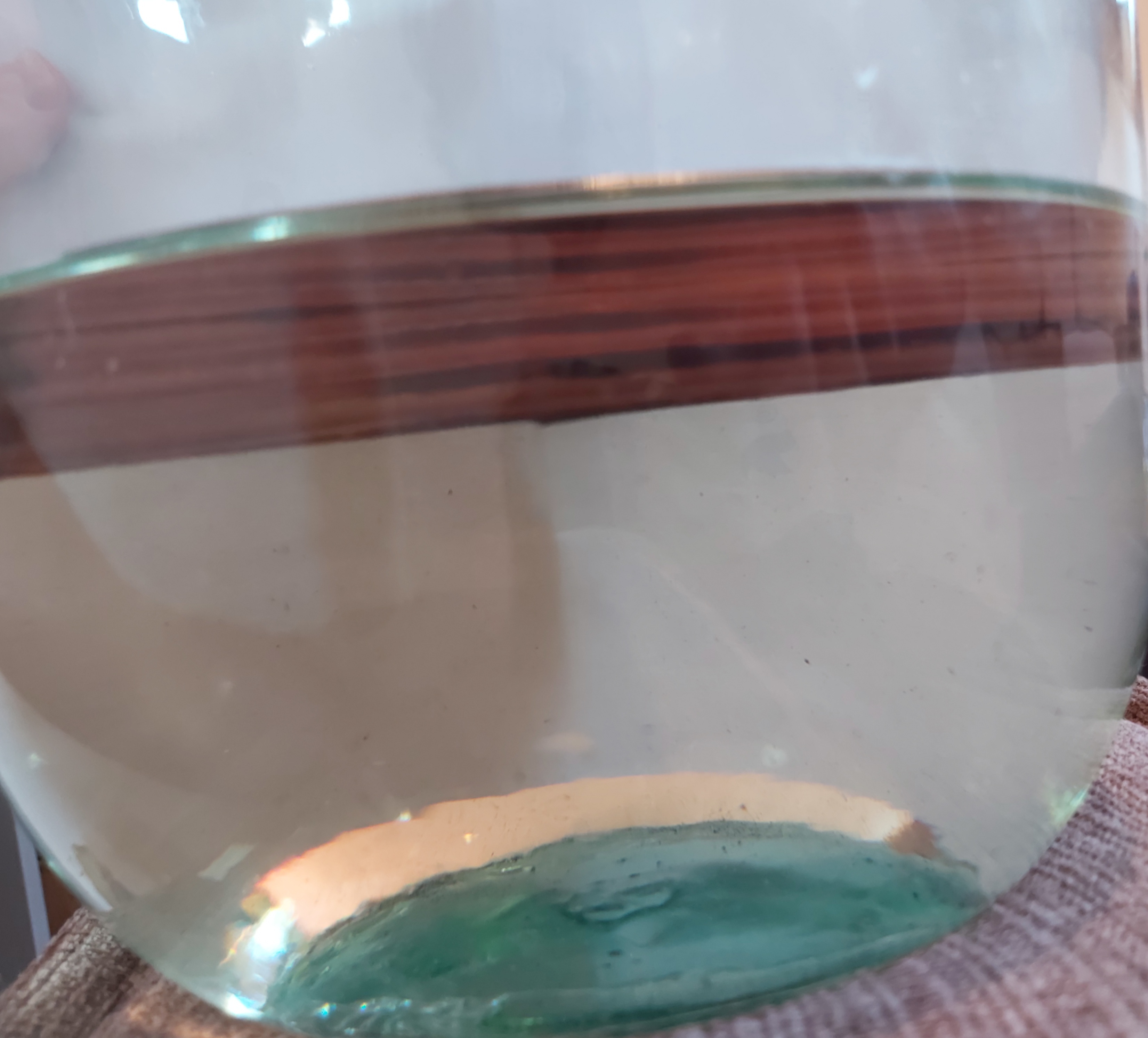

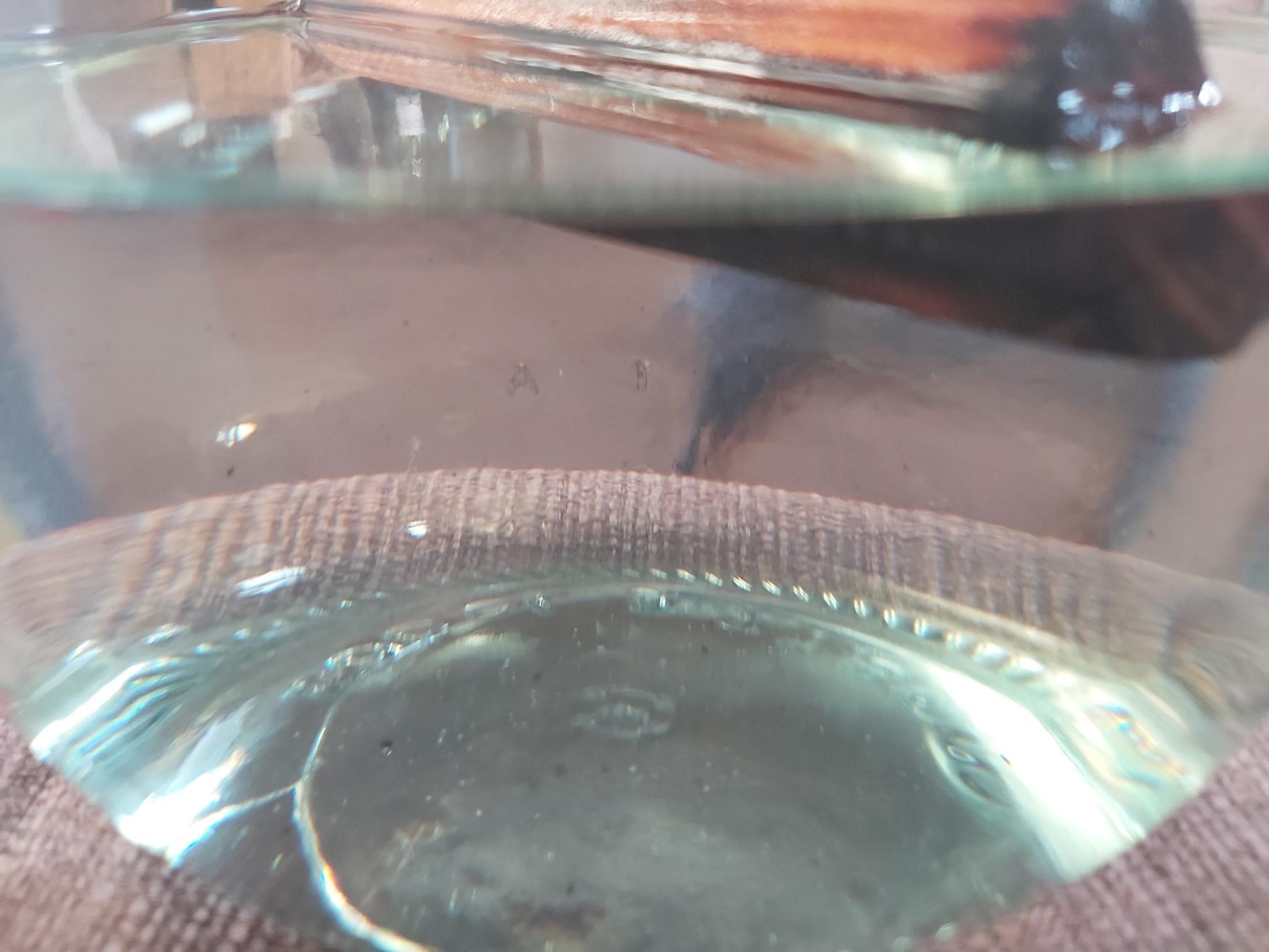

Even een update, de Japanse Ceder blijft gierig met kleur en smaak afgeven, dit ligt sinds zondag braaf te wachten maar dit wordt een lange zit.
Berichten: 3391
Na 2,5 uur op 55 graden geeft hout wel de eindkleur, Japanse Ceder geeft dus een superlichte kleur.
Het wordt normaal als een finish gebruikt, deze gaat gewoon lang liggen om te kijken wat er met de smaak gebeurd. Verwacht of potlood, of sandelhout met groene thee, nu nog te warm om te proeven.
