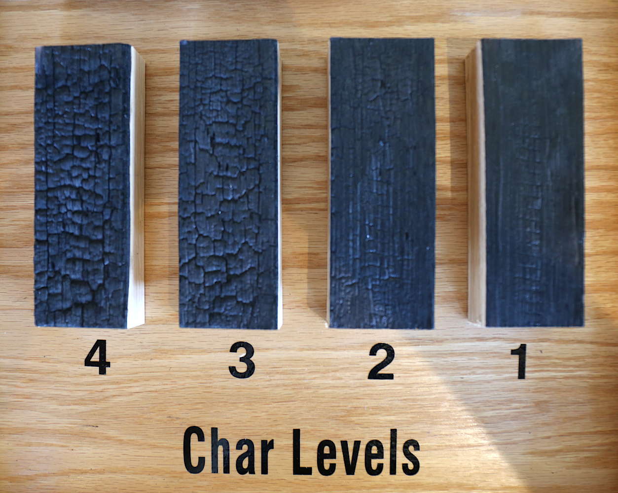

Het hout ligt nu te drogen aan de lucht, Limousine hout van Ruud1 wat ovengedroogd, geschroeid en wijn heeft opgenomen.
(@erika)
Berichten: 65
@alchemist dat zijn wel hele mooie blokjes
@erika Haha bedankt, het werk valt eigenlijk wel mee om deze te maken.
  • Op 190 graden gedroogd gedurende 90 minuten
  • Geschroeid op het fornuis
  • Dag of 3 met een beetje wijn (wel een kleinere fles van deze wijn) liggen weken.
  • Nu is het aan de lucht aan het drogen totdat de drank gedestilleerd is
De gedachtegang om een complexere "Whisky" te maken is deels in navolging van dit artikel en een Ierse Whiskey die ik hier heb staan. De vorige poging had wat problemen met de uitvoering dus wilde ik graag een nieuwe poging doen, deze versie heeft veel minder en minder snel de wijn opgenomen. Ik hoop dat de wijn straks bij het rijpen niet naar het midden van het hout trekt zoals de vorige keer en ik meer effect ga bemerken bij de Whisky.
Het interessante zal zijn in hoeverre de rooksmaak overblijft, of het chocolade mout ook nog invloed heeft op de hoeveelheid rook die overblijft of niet. Het is ergens een combinatie geworden van Peat Smoke en Peat & Weed, wederom als experiment. Ik heb goede hoop dat deze in de buurt gaat komen van wat ik oorspronkelijk wilde bereiken, rauw, zilt en rokerig.

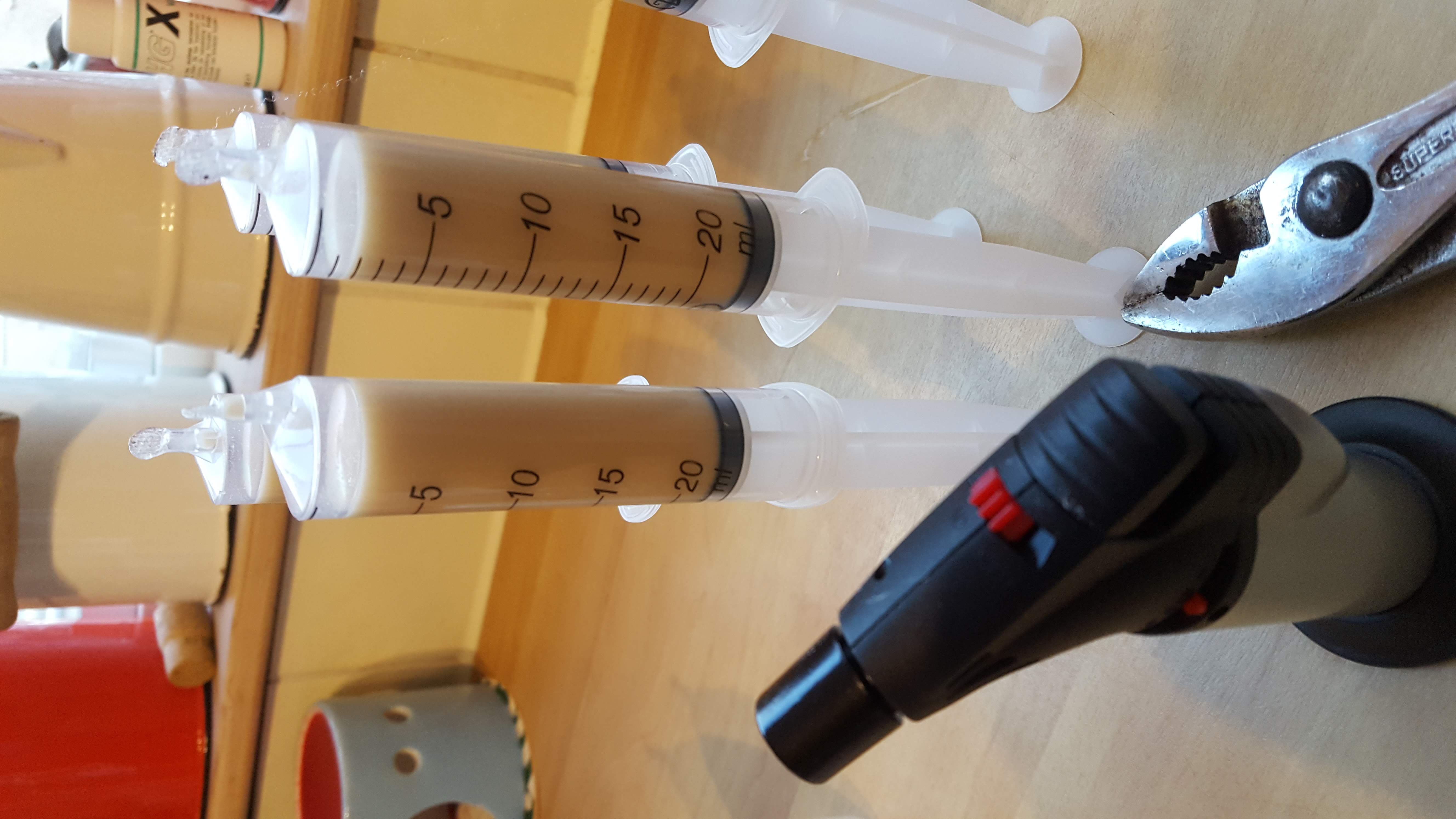

@alchemist her zelfgemaakte gist kun je vrij lang in koelkast bewaren.  Wanneer je ervan een deel gebruikt voedingsbodem en vocht aanbieden zodat het weer aanvult . Zo kun je tot wel 4 jaar de stam in leven houden . Je kunt ook dmv een snel trillende plaat en droge lucht de gist drogen waatdoor je korrels krijgt .
( Een oude vlakschuurmachine bij kringloop halen . Je kunt  Een geribbelde of peperforeerde plaat bevestigen op plaats schuurvoet en je hebt een prima tril plaat om op de drogen) .
SaenseOverhaal
(@kevin)
Berichten: 321
@alchemist : Ik volg weer met veel interesse
Berichten: 2205
@alchemist, ik heb laats een gist weer opgestart die bijna 3 jaar in de vriezer had gelegen. Ik had hem niet nodig maar wilde alleen kijken of er nog leven in zat, en ja hoor it's alive.
@rumo Heb je deze nog behandeld voordat deze de vriezer in ging? Zoals glycerine toegevoegd?
Berichten: 2205
@alchemist Er wordt wel gist gebruikt wat in de gistemmer achter blijft, maar daar zit ook een hoop verontreinigingen in. Dat kan je wel gebruiken maar dan moet je de gist wel eerst "wassen". Ik gebruik liever wat van de giststarter die ik op het laatst dun maak. Ik zuig dan met een injectiespuit wat gist op en ook wat glycerine(10% is genoeg maar komt niet zo nauw). Ook zuig ik nog wat lucht op om ruimte te creëren. Het puntje van de spuit smelt ik dicht. De spuiten gaan dan de vriezer in en ik haal ze een paar keer om de 10 minuten er uit om te schudden.
Als ik een spuit uit de vriezer haal gaat deze eerst een dag de koelkast in en dan een dag buiten de koelkast om bij te laten komen. Dan in een pot en langzaam met water en meel en wat gistvoeding(wat dan ook) opkweken.
@rumo Kijk dat is een handige tip, die spuiten kan ik op t werk makkelijk krijgen.

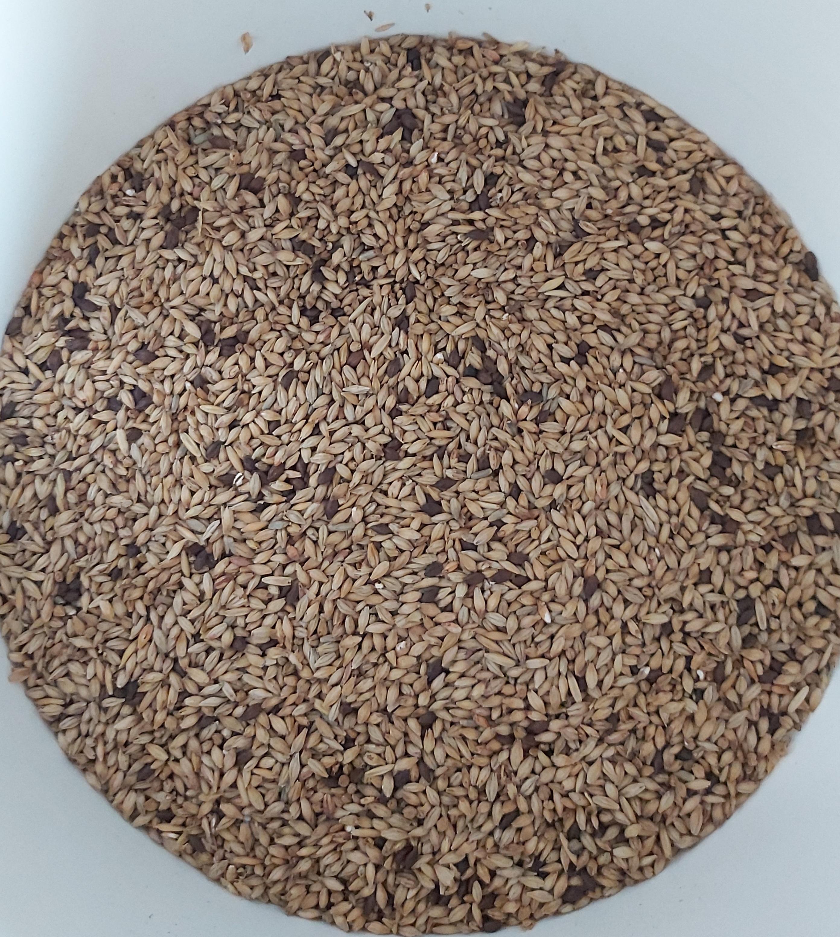

Poging gedaan om bovenstaand recept te maischen;
  • Crisp Chocolate Malt - 550 gram
  • Dingemans Biscuit Malt - 550 gram
  • Viking Malt Rye (ongemout) - 400 gram
  • Viking Malt Red Active - 1000 gram
  • Gerst (ongemout) - 1000 gram
  • Haver (ongemout) - 1000 gram
  • 50 PPM Turfmout - 2000 gram
Voor de eerste keer klam geschroot (10 ml water per kilogram mout), de combinatie met de Grainfather zorgde dat het filterbed dichtsloeg en er wat problemen ontstonden met de sturing van de temperatuur. Opbrengst zal een 18 liter met een S.G. waarde van 1.052 zijn dus niet geheel een succesverhaal. Staat op het ogenblik in met Fermentis M1 want de witte kool gist was me een beetje te funky geworden in de koelkast...
Zijn nog wat andere dingetjes misgegaan vandaag dus de opbrengst zal tegenvallen, ik ga nog even bedenken wat ik ermee ga doen.

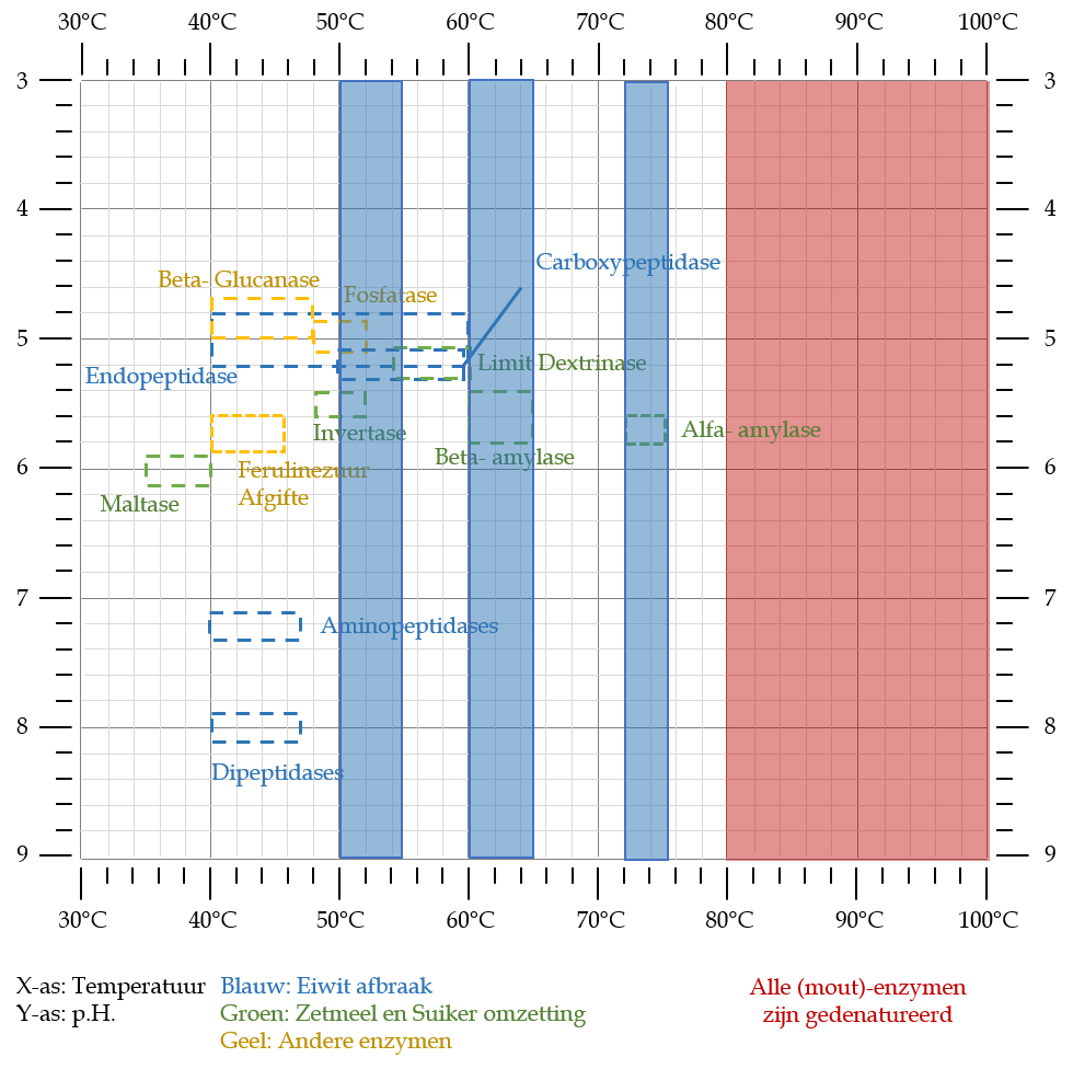

@alchemist als je met rogge en haver werkt heb je meer tijd nodig om ook de beta glucan af te breken.  Het rusten bij maïschen op 41 -45 gr zal je langer moeten aanhouden en anders de haver en rogge vooraf apart voorkoken .
@robbert klopt, ben ook op 45 graden begonnen maar het temperatuurverloop durf ik niet aan te geven. Hoge viscositeit was ook geen sprake van eigenlijk, alleen dat de bodemplaat niks meer door liet.
Berichten: 10981
@alchemist   .  Dus meer een irritant technisch te kort komen van het apparaat dan probleem met masch zelf. .
Let wel op dat de tijdsduur met haver en rogge langer zal zijn in de stap van  maischen vaak loopt eerst viscositeit op en neemt daarna weer af .
@robbert Als ik een soepketel gebruikt had met een fijne valse bodem was me dit ook gebeurd hoor 😉 , ik heb met rogge inderdaad bij Knooier meegemaakt wat Rogge kan doen 🤣 was net polenta
Berichten: 10981
@alchemist ik gebruik Decenia lang nooit anders dan simpele pan en gaas . Nooit problemen met dichtslaan van filters , doorstroom problemen en temperatuur sturingen.
Rogge vraagt inderdaad iets meer handeling omdat het een lastig product is maar ook dat is paar x gedaan hebben .

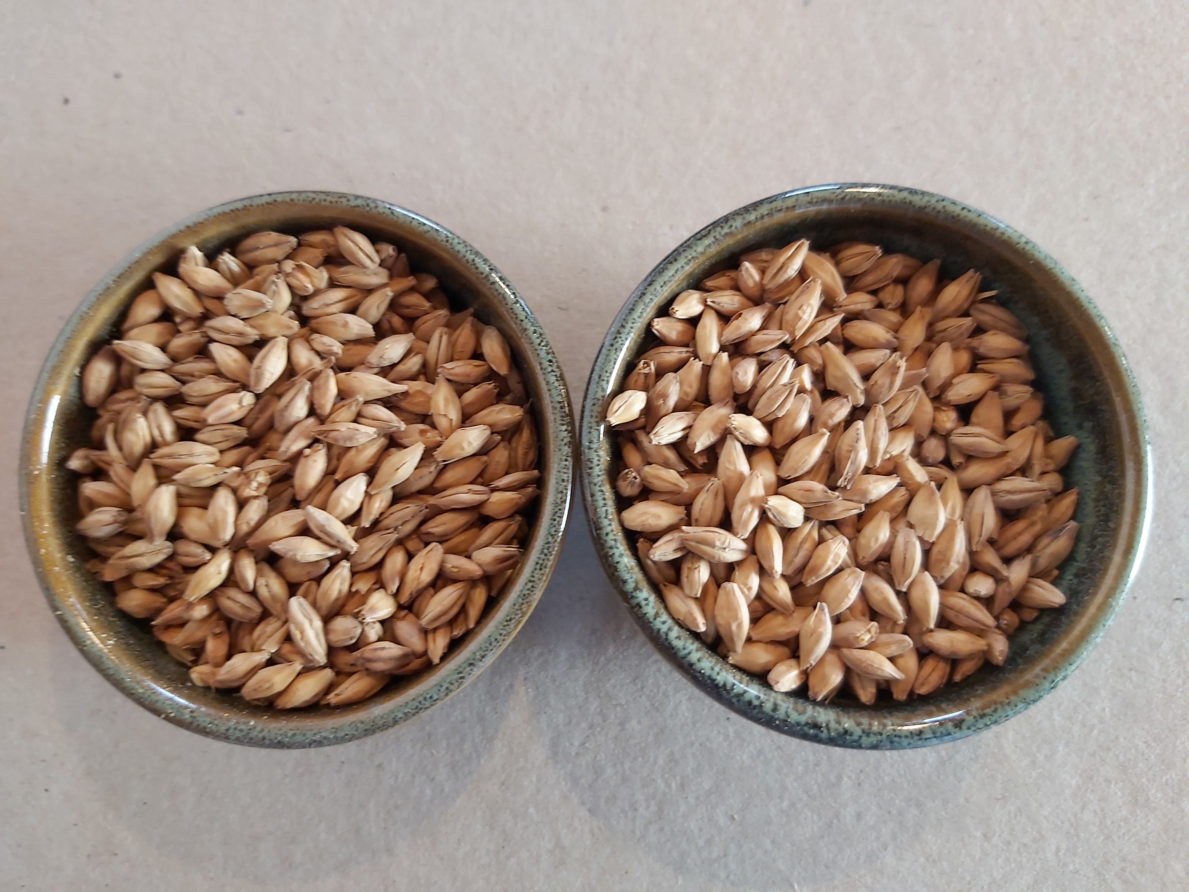

@alchemist wat vond je van de geur van de Thirsty tissle ten opzichte van de Crisp Heavy peated?
@erika Eerlijk gezegd ligt deze nog in de auto 😆 , in de doos nog. De auto heeft wel een turflucht die anders aan doet, meer richting wat ik van turf zou verwachten voordat het verbrand wordt. Maar een goed punt om zondag mee te nemen bij het brouwen, ik kom erop terug.
@erika Ik heb ze net met elkaar vergeleken. Bovenin de Crisp en onderin de Thirsty Thistle van Pauls Malt.
Er is iets van verschil op te merken qua intensiteit van de Dorstige Distel t.o.v. de Crisp, maar de turf lijkt ook net iets anders te ruiken in z'n algemeenheid. Ik heb niet direct een voorkeur, de Crisp bevat iets eenvoudiger turfgeur lijkt het, de Distel heeft wat meer geur heb ik t idee.

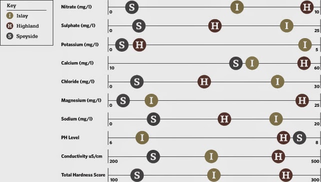

@pikketanus Ik hoop in ieder geval de kalk, volgens het waterschap hier zit ik op 34 °F of 19.04 °D dus hard water.
Net zoals bij bier heeft maischwater bij Whisky ook invloed, daarom worden van oudsher sommige biersoorten meer gebrouwen op de ene dan de andere plaats.
Vanuit Uisge komt onderstaande tabel, ik mag dus nog wel redelijk inboeten op kalkgehalte voordat het echt een probleem wordt 😉 . Even ter vergelijk wat het waterschap bij mij geeft:
  • Nitraat               < 4 mg/l             (ongeveer 1/2 a 2/3 t.o.v. Islay)
  • Sulfaat               18.28 mg/l          (ongeveer gelijk t.o.v. Islay)
  • Kalium               1.73 mg/l            (ongeveer 1/3 t.o.v. Islay)
  • Calcium              112.08 mg/l        (ongeveer 4/1 t.ov. Islay)
  • Chloride             9.27 mg/l            (ongeveer 1/3 t.o.v. Islay)
  • Magnesium         15.42 mg/l          (ongeveer 5/1 t.o.v. Islay)
  • Natrium              7.86 mg/l           (ongeveer 1/2 t.o.v. Islay)
  • p.H.                    7.53
  • Geleidbaarheid     582.12 µS/cm     (ongeveer 3/2 t.o.v. Islay)
Ik zou dus qua chloride nog iets omhoog mogen zelfs. Het is duidelijk dat hier de kalk gewoon stevig aanwezig is. Zoals je zelf aangaf komen er laten nog mineralentabletten aan te pas dus ik ben nog niet bang dat er teveel wordt weggepakt. Anders is het nog een optie om oude gist mee te maischen en die als gistvoeding te laten dienen, buiten de mineralen zijn er nog wat andere dingetjes sowieso nodig.

@alchemist mineralen sturing is inderdaad lastig .maar mineralen zijn Wel essentieel.  Het oversuplimenteren zal niet snel gebeuren en voor de meeste weinig of geen verschil brengen . Maar de ontbrekende aanvullen heeft wel zin .
Ondanks lage calsium waarde is een ph sturing naar 5,4 - 5,6 prima mogelijk !
Je begint op 50  en niet op 45 graden lees ik .
Wanneer je op 45 graden begint  zal  je immers bij opwarmen de protease stadium  wat ligt tussen de 51 en 55 graden kruizen.
De tijd tussen 51 en 55 is ruim voldoende bij normaal opwarmen  Immers je rust op 55 graden ?
@robbert ik wil rusten op 50 graden eigenlijk, er zou meer ingezet worden op vorming van aminozuren dan de kleine eiwitten op 55 graden. Ik heb flink last van spuwende ketels dus hoop dit tegen te gaan en meer smaak te verkrijgen.

Om terug te komen op de eerdergenoemde 45 graden, vanwege het gebruik van een volledige gerstemout stort (bij dit experiment) ben ik nog even niet van plan om te starten op 45 graden, endopeptidase kan nog iets betekenen voor me op dat ogenblik maar het bereik is redelijk groot als ik kijk naar het schema wat ik gebouwd heb op basis van informatie uit “Abriss der Bierbrauerei” van Narziss uit 2005. Voor de beta-glucanase hoef ik het niet te doen vanwege de gemoute gerst, ferulinezuur hoeft voor mij ook niet zo nodig.
Berichten: 10981
@alchemistik ken die temperatuur staatjes.    Verschil is dat jij  meer theoretische gericht op bepaalde getallen gaat werken. En ik meer op de praktijk .
Wanneer ik gewoon aan maischen ben  komen al die kruis punten van temperaturen voorbij.
Ik doorloop als het ware het nummertje zoals al jaren gewoon werkt voor wat ik maak. . ,( En jij weet en hebt geproefd wat resultaat van het dat routine nummertje opbrengt   )
Tussen de 51 en de 55 graden( de Protease stadium) zit iets verschil in verschillende omzet ,vorming  en afbraak punten.  Bij gewoon opwarmen passeren al die stadia's en bij vasthouden van rust worden alle partijen meer of minder aangesproken maar enkele wat specifieker  En daarbij pas je de rusttijden aan aan het type graan je mee werkt .
Tarwe ,roge en haver vragen een ander maischen dan gerst ook kwa eiwit gehalte .
(Wanneer je met een pan werkt en niet met een bluetooth app zie je aan substantie ook wat je doet en of je terug moet houden of door kan gaan in het maïsch proces naar volgende stap . )
Het is Even als dan de beta en alfa amylase op 67 graden kruizen . Maar Kun je op 65 en 72 graden  apart maischen en de enzymen specifieker " aanspreken "

  • Gebruik geschroeid hout, bij blokjes of chips kun je deze best extra roosteren, aantal van de Islay jongens gebruiken ook zwaar geroosterde vaten.

Het maischschema;
  • 30 minuten op 45 graden, afbraak van de gomstoffen
  • 30 minuten op 52 graden, afbraak van de eiwitten
  • 60 minuten op 67 graden, gros omzet van zetmeel naar vergistbare suikers
  • 15 minuten op 72 graden, laatste tikje en hier wordt pas de chocolademout toegevoegd.
