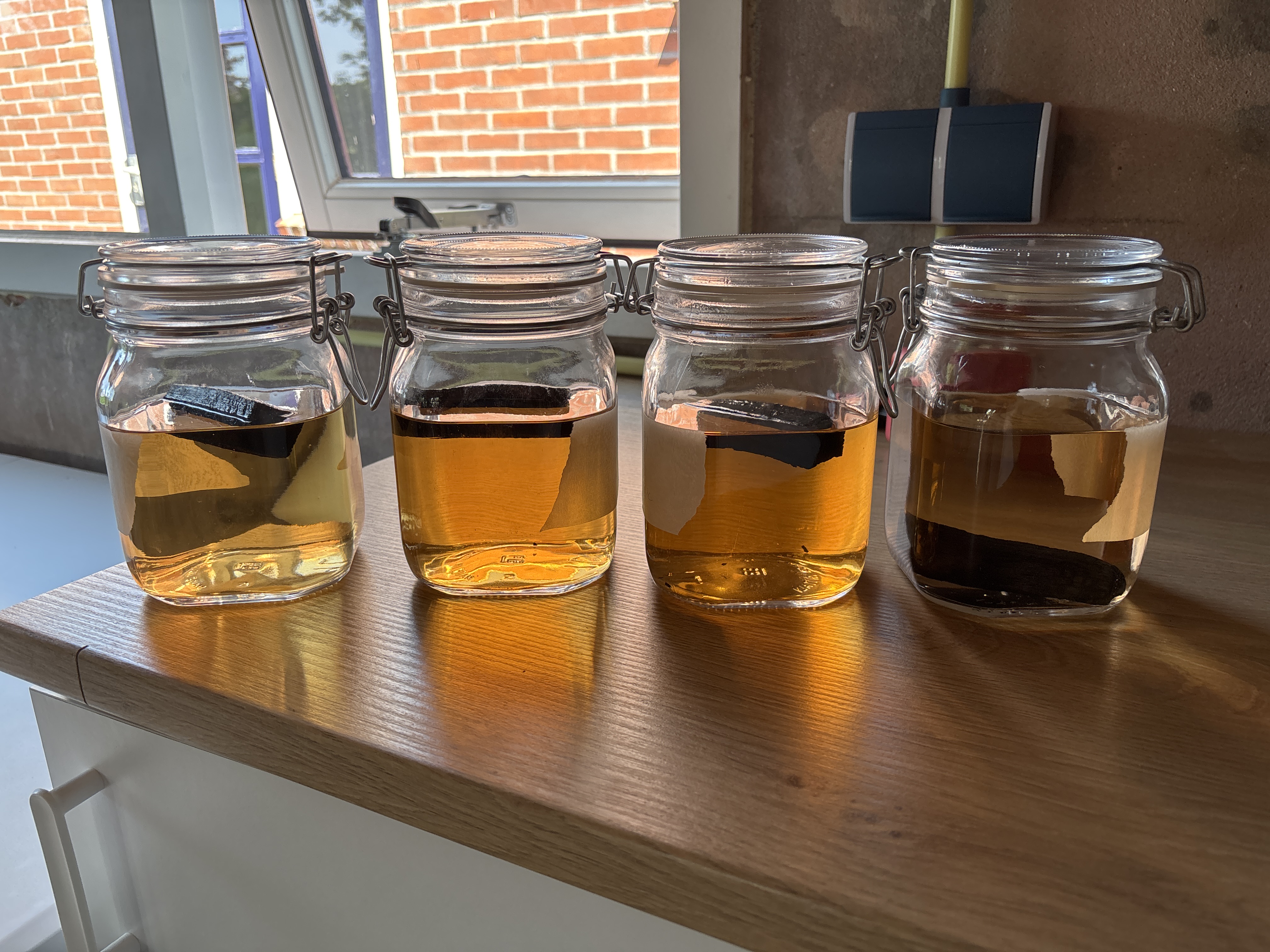

Even een update:
Van links naar rechts: ex-wijnvat, ex-wijnvatstaaf, ex-whiskyvat en kersenhout.
De eerste drie houtsoorten zijn medium getoast op 210 °C gedurende 1,5 uur en daarna voorzien van een medium char. Het kersenhout (van een eigen tak) is 2 uur getoast op 180 °C en eveneens medium gechard.
59 liter mout wash in 3 keer gestript en de spiritrun heeft uiteindelijk 2,9 liter new make op 60% opgeleverd. Deze is verdeeld over vier potten, elk met één van de houtsoorten om het effect goed te kunnen vergelijken.
Nu is het afwachten hoe de verschillende houtsoorten zich ontwikkelen. Ik ben vooral benieuwd naar de invloed van het kersenhout ten opzichte van de gebruikte whisky- en wijnvaten. Updates volgen!
