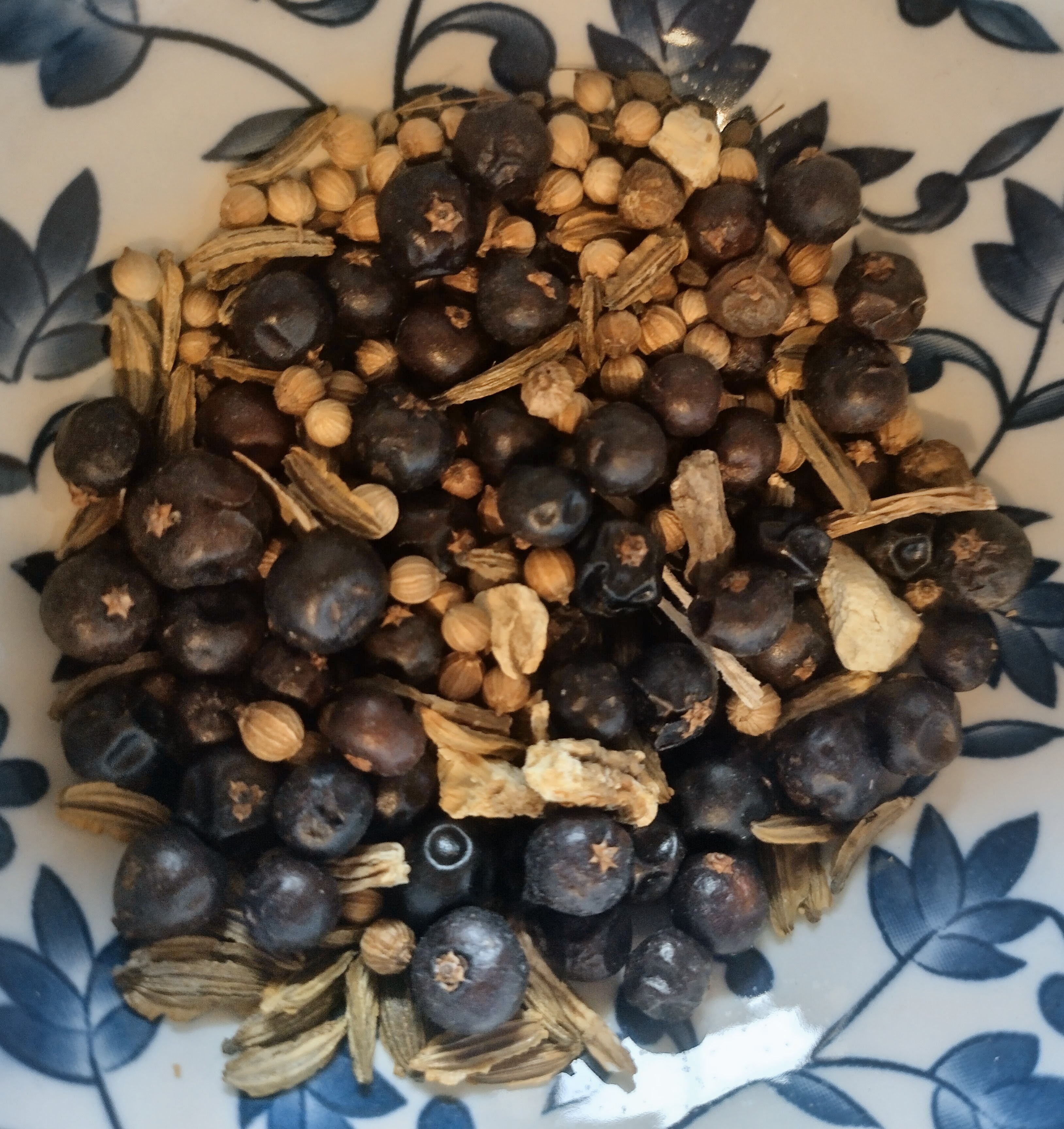

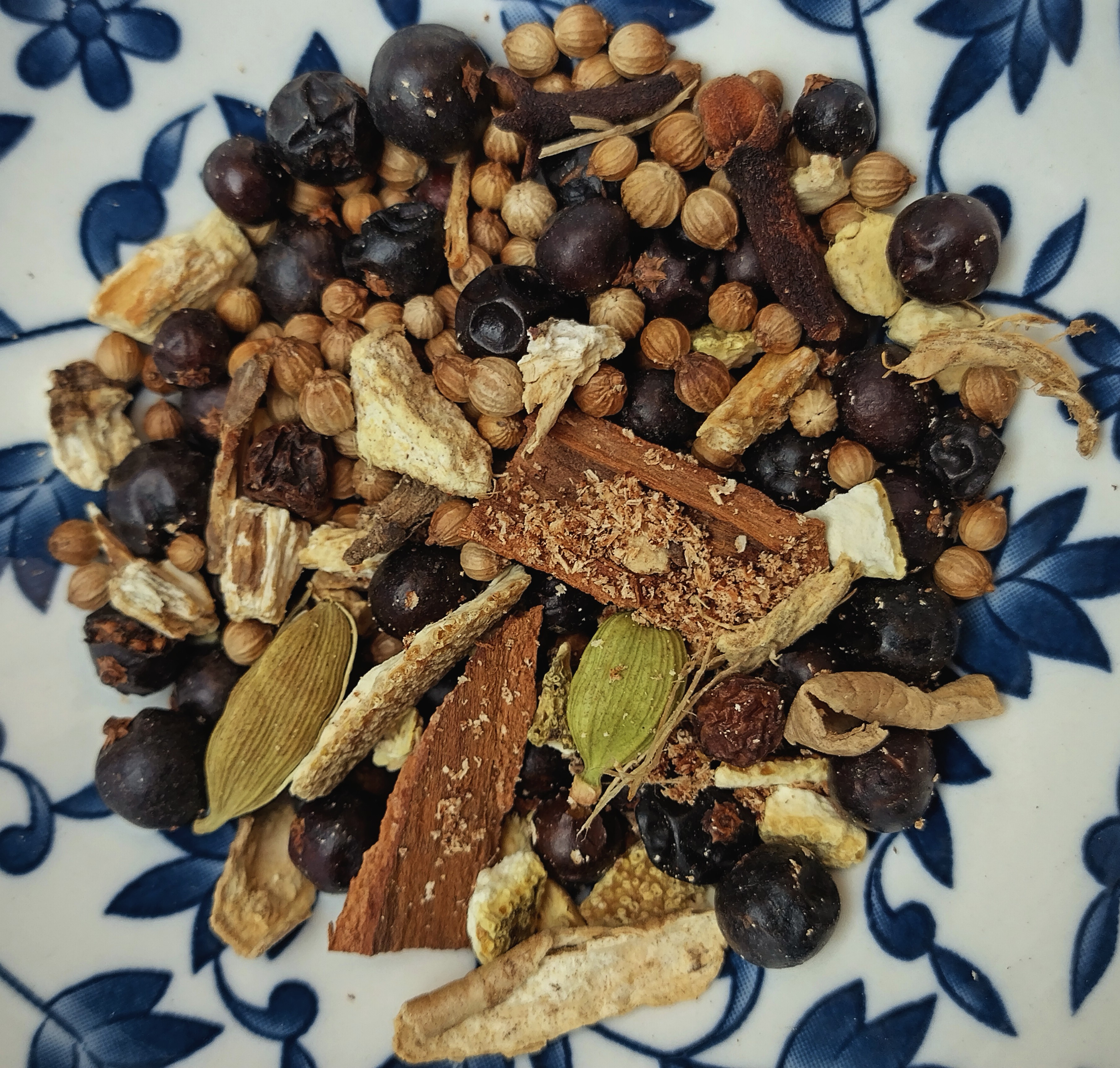

Tijd om weer te starten, even makkelijke start met een jenever die gemaakt wordt van een gekochte fles wodka, zitten nog wat lichamelijke probleempjes die spelen dus we starten zo makkelijk mogelijk.
Aangezien ik vaker vergeet op te schrijven wat ik gedaan heb, is t Stookforum een fijn kladblok.
1100 ml van 35%, zoals eerder gedaan in de Airstill. Kruiden eerst kneuzen, dan een uurtje laten macereren in de alcohol. De volgende hoeveelheden gebruikt;
  • Jeneverbessen - 6 gram
  • Korianderzaad - 1,5 gram
  • Engelwortel - 0,7 gram
  • Kaneel - 0,7 gram
  • Kruidnagel - 0,2 gram
  • Nootmuskaat - 0,3 gram
  • Kardemom - 0,3 gram
  • Gember  (gedroogd) - 0,5 gram
  • Sinaasappelschil (gedroogd) - 0,5 gram
Zoals eerdere versies, mits de smaak het toelaat, 50 a 70 ml voorloop, 400 ml opvangen en erna verdunnen tot 700 ml.
Kruidenmix komt vanuit wat leeswerk wat weer gedaan is, het lijkt erop dat oudere recepten in boeken vaker alleen jeneverbessen vermelden in plaats van de hele lijst aan kruiden, sommige vermelden jeneverbessen en kruiden/specerijen. Na wat zoekwerk bleken er een aantal medische boeken, met name vanuit Duitsland, al vroeg in omloop te zijn in met name Nederland, deze bevatten een bredere reeks aan kruiden en specijeren zoals engelwortel (om de smaak te fixeren), kaneel, kruidnagel, gember, salie, rozemarijn en nog een paar anderen, eerdere recepten lijken wat symboliek toe te wijzen aan de ingredienten.

Kan de volgende aanname niet hard maken maar ik heb fluisteringen gehoord dat het linkerfiguur Robbert is in zijn jonge jaren tijdens een werkvakantie in Salerno.

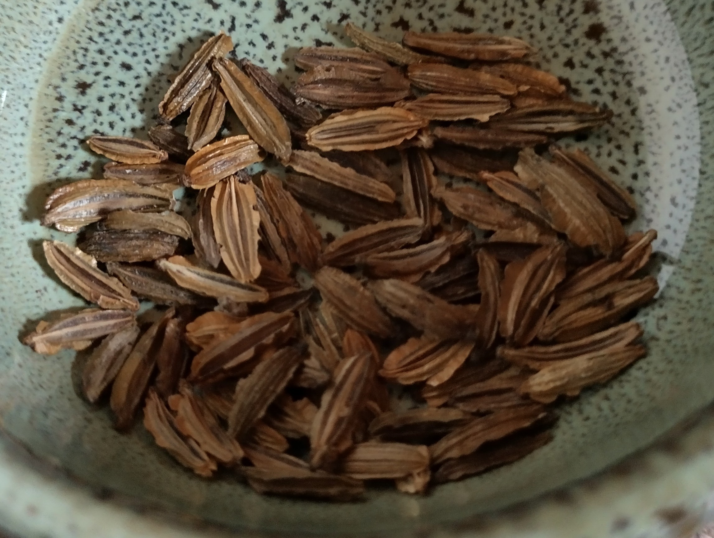

Zelfde belhamel beweerde dat karwij in deze set moest zitten, dat kan ik (nog) niet bevestigen. Karwij als kummel, is nog een tijdje als zaad bergkummel geweest die wat rijker is dan karwij, kamferachtige toets extra.
Net wat pakketjes opgepikt, allerlei spul van de Stookwinkel voor een bierprojectje en ook vanuit een tuindersvereniging een pakketje met zaden.
Eentje ervan is de Bergkummel - Laserpitium Siler of Berglaserkruid - onderdeel van Gruit maar binnenkort ook van een nieuwe Jenever poging, ik zal in de komende dagen de hoeveelheden gaan bekijken maar het zal iets van Jeneverbessen, Bergkummel, Anijszaad, Korianderzaad en Angelicawortel worden. Even kijken of er dan nog toevoegingen nodig zijn.
Wederom geen citrus in deze, ben nog aan het uitzoeken wanneer dit haar intrede in de Jenever deed, vooralsnog geschat eind achttiende begin negentiende eeuw. Alhoewel eerder in Nederland aanwezig, oudste reclame was uit 1685 voor een veiling te Amsterdam, werd deze in eerste instantie meer voor de sier - of eerlijker om te laten zien dat men geld had - ingezet dan culinair. Vanwege de stevige prijs toentertijd zal het nog niet snel ingezet zijn voor Jenever.
Ik heb toch tijd nu en ben gewoon benieuwd wat de Bergkummel doet. De kruiden liggen nu een tiental minuten te maceren in de alcohol. De combinatie lijkt elkaar te versterken en ruikt kamferachtig eigenlijk, niet onaangenaam, maakt me des te nieuwsgieriger hoe het zal ruiken na het distilleren.
Het experiment nu laat de citrustonen veelal naar de achtergrond vallen, korianderzaad blijft maar de rest valt weg. Ik denk dat ik voor de volgende pogingen de verhoudingen tussen jeneverbessen, korianderzaad en engelwortel zo laat, het fundament lijkt nu nog in orde te zijn.
  • Anijszaad – 1,4 gram
  • Bergkummel - 0,7 gram
