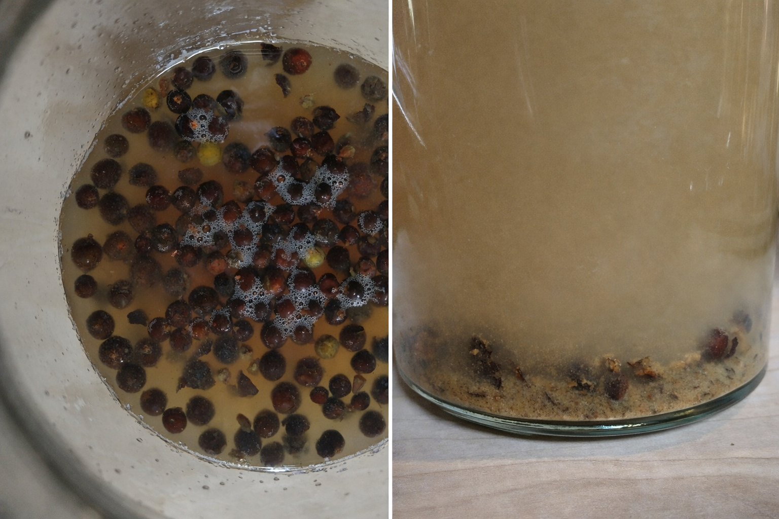

Net besloten om dit uit te voeren, kijken of het duidelijkheid brengt. Gebaseerd op een omschrijving uit 1771 wordt dit de aanpak:
  • 3 eetlepels jeneverbessen gekneusd
  • 400 ml water van 90°C erbij gedaan
  • Laten afkoelen
  • Gist gehydrateerd, heb een wilde opgekweekte gist gepakt, vanuit blauwe bessen en roggemeel, makkelijkste even om wilde gisten enz. te introduceren.
Laat het straks drie dagen vergisten en dan eens ruiken eraan.
Avond gefermenteerd, toegegeven niet alle bessen goed gekneusd. De geur is intenser geworden vooral het harsachtige komt nu stevig naar voren.
Geur blijft grotendeels hetzelfde, er is wat friszuurs bijgekomen van de vergisting maar het is gewoon het harsige van de jeneverbes. Er drijven wat meer bessen dan eerst vanwege het gevormde koolzuur maar qua kleur is het nog als de foto hierboven.
Voorlopig wordt dit een gevalletje van meer geur en smaak uit de bessen halen, misschien een voorloper van de esprits - de essences van kruiden - die later komen.
Ik denk dat ik bij de voorgaande stelling blijf: de geur was sterker en aangenamer. Als voorloper van essences, essentiële oliën of maceratie in hogere alcohol lijkt dit plausibel. De alcoholconcentratie zal vermoedelijk te laag zijn geweest om grote hoeveelheden alfa‑pineen, sabineen, myrceen, limoneen en alfa‑terpineol (aromatische verbindingen) daadwerkelijk in oplossing te brengen. In die zin is er geen sprake van een efficiënte extractie.

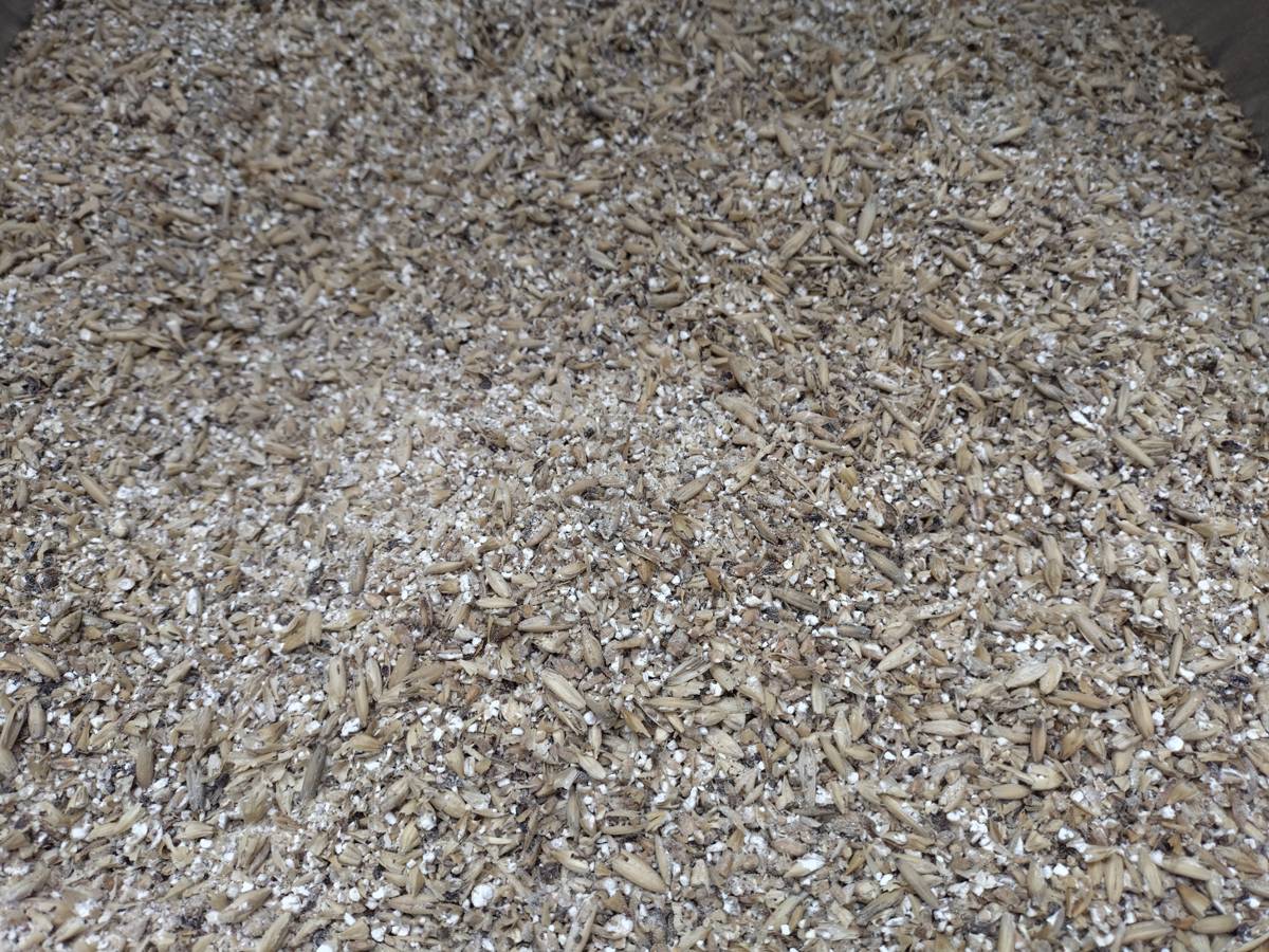

Even als notitie voor mezelf: onlangs wat nieuw “speelgoed” van Jan ontvangen, dus dat vroeg om een praktijktest. De volgende stort heb ik erdoorheen gehaald:
  • 2 kg Pilsmout (Odd Amphibian Lager)
  • 1 kg Special B Mout
  • 1 kg Tarwe
  • 1 kg Tritordeum
  • 1 kg gemoute Rogge
  • 1 kg gemoute Haver
Het malen verliep over het algemeen vlot. Alles, met uitzondering van de haver, kon in één doorgang prima worden verwerkt. Haver blijft een wat lastig graan, dus de wisselende resultaten kwamen niet als verrassing. Door wat te spelen met de afstand en de motorsnelheid is dat echter goed onder controle te krijgen—het wijst zich vrij snel vanzelf.
De maalgraad was netjes en het maischen ging vervolgens zonder problemen. (Zie foto onderaan.) Gestart met warm water uit de kraan toe te voegen, start temperatuur was rond de 47°C, doorverwarmd naar 67°C, in een half uur zakte dit richting de 65°C en opnieuw verwarmd naar 67°C, daarna nog een half uurtje op 72°C. In het begin was de havergeur de meest prominente, ook nu bij het waterslot is deze nog goed aanwezig. Vergist met een gedeelte van het graan erin.

  1. Ambrose Cooper, The Complete Distiller (Londen, 1757), Hoofdstuk LV "Of Geneva"
Cooper schrijft een generatie later, ná de Gin Acts van 1736 en 1751 die probeerden de gin-consumptie aan banden te leggen. Zijn toon is merkbaar anders dan die van Smith: minder puur commercieel boekhoudkundig, meer educatief én moraliserend.
De aanloop — herkomst van Geneva als drank. Cooper opent met de opmerking dat er vroeger in apothekerswinkels een gedistilleerd, spiritueus jeneverwater bewaard werd voor medicinaal gebruik, maar dat het gewone volk het zo lekker vond als borrel, dat de distillateurs de apothekers verdrongen en het onder de naam Geneva gingen verkopen. Hij voegt er meteen een waarschuwing aan toe: de gewone, in de handel verkrijgbare soort wordt tegenwoordig helemaal niet meer van jeneverbessen gemaakt zoals het hoort, maar van terpentijnolie — een methode die hij verderop in het hoofdstuk ook daadwerkelijk beschrijft.
Over het kiezen en bewaren van jeneverbessen — Cooper besteedt hier opvallend veel aandacht aan, wat wijst op een vakmatige, didactische insteek in plaats van een pure kostprijsberekening zoals bij Smith. Hij beschrijft de jeneverbes zelf: rond, ongeveer de grootte van een erwt, die verschrompelt en rimpelt bij het drogen, en meestal bedekt is met een blauwachtig hars-stof wanneer vers. Berries moeten vers, vol van vruchtvlees en sterk van smaak en geur gekozen worden. Ze werden doorgaans geïmporteerd uit Duitsland, hoewel Engeland zelf ook jeneverstruiken had — kleine exemplaren, zelden hoger dan drie tot vier voet, uitzonderlijk tot vijf of zes voet. Cooper beschrijft zelfs het onderscheid tussen mannelijke en vrouwelijke struiken: de mannelijke struiken produceren in april of mei een soort katjes vol stuifmeel, terwijl de vrouwelijke struiken alleen de bessen zelf voortbrengen, die pas in hun tweede jaar rijpen en dan niet meteen afvallen — zodat het niet ongewoon is om drie jaargangen bessen tegelijk op dezelfde struik te zien hangen.
Voor het bewaren van Engelse bessen adviseert Cooper: laat ze volledig rijpen voor het plukken, spreid ze dun uit op een houten vloer met ramen en deuren open, keer ze dagelijks tot droog, en verpak ze dan luchtdicht in vaten — zo blijven ze het hele jaar goed. Sommige distillateurs stapelen de gedroogde bessen simpelweg op een hoop in een hoek van de kamer, maar Cooper waarschuwt dat ze zo minder goed houdbaar zijn en vatbaar worden voor schimmel, wat een nadelige smaak aan de goederen geeft. Een alternatieve methode is de bessen meteen na het plukken in vaten te doen en te bedekken met wijngeest (spiritus) — dit voorkomt inderdaad bederf, maar Cooper wijst erop dat de spiritus dan een groot deel van de essentiële olie van de bessen zal onttrekken, waarin juist hun kracht zit, zodat de bessen zelf van weinig waarde meer zijn. Zijn praktische advies: bewaar op deze manier alleen zoveel bessen per vat als je voor één lading van je distilleerketel nodig hebt, en distilleer dan zowel de spiritus als de bessen samen — zo gaat niets verloren.
Het recept voor 10 gallons Geneva ("Royal Geneva"):
  • 3 pond (1,4 kg) jeneverbessen
  • 10 gallons (38 L) proof spirit
  • 4 gallons (15 L) water
  • Langzaam distilleren tot de naloop begint te komen, dan aanvullen met schoon water tot de gewenste sterkte
Cooper legt uit dat distillateurs de goederen die tot volle proof-sterkte werden aangemaakt "Royal Geneva" noemden, terwijl de gewone handelssoort daar ver onder bleef: 10 gallons spiritus was voldoende voor 15 gallons Geneva — een aanzienlijk sterkere verdunning dan bij zijn eigen Royal-recept.
Over "Holland's Geneva" — het geïmporteerde, hooggeachte product. Cooper stelt expliciet dat de ingrediënten die de Nederlanders gebruikten dezelfde waren als in zijn eigen eerste (Royal-)recept van dit hoofdstuk, met één cruciaal verschil: in plaats van moutspiritus gebruikten zij Franse brandewijn als basis. Hij verwijst terug naar het eerste deel van zijn verhandeling, waar hij al had uitgelegd wat de kwaliteit van Franse brandewijn bepaalt, en stelt dat met behulp van een zuivere spiritus cordiale wateren gemaakt kunnen worden van dezelfde goedheid als die met Franse brandewijn getrokken zijn. Zijn conclusie: als de distillateur zorgvuldig is in het distilleren en rectificeren van zijn moutspiritus, kan hij Geneva maken die gelijk is aan die van de Nederlanders — mits op de juiste leeftijd bewaard, want alle spiritueuze dranken krijgen door veroudering een zachtheid en volheid die onmogelijk door kunst na te bootsen is.
Dit hoofdstuk ademt een heel andere tijdgeest dan Smith: waar Smith nog puur de winst berekende, is Cooper al bezig met kwaliteitsonderscheid, authenticiteit en het verdedigen van de eer van de Engelse distillateur tegenover de geïmporteerde Nederlandse standaard. Zijn verontwaardiging over de terpentijn-imitatie ("it is suprizing that People should accustom themselves to drink it for pleasure") toont een groeiend vakmatig én moreel bewustzijn na decennia van ongereguleerde gin-consumptie.

  • 50 kilogram Gerst
  • 50 kilogram Rogge
  • 50 kilogram Mout
  • 650 liter water
  • 1 kilogram gist
Met een 4,3 liter water per kilogram graan een relatief dun beslag, vooral gezien de historie in België waarbij ketelinhoud lange tijd getaxeerd werd en dus veel met dikke wort erdoor gejaagd werd. Deze wort wordt middels kolomdistillatie gedistilleerd tot de huisjenever  die aan het einde geproefd kan worden. Daar ook navraag gedaan over het verschil tussen Jenever en Peket, het antwoord was Vlaams van karakter, het is eigenlijk hetzelfde maar Peket is toch scherper en minder verfijnd.

@alchemist, het begint met 575 liter water. Voor de helft  zacht water van ca. 3 Duitse hardheids graden en de andere helft ca. 12 a 15 Duitse hardheids graden. Wordt  150 ml. zwavelzuur aan toegevoegd.
Van de totale 100% is 80% water en 20% graan en graan mout of volgens Jan evt. 70% water en 30% graan en graan mout.
Bij het jenever museum bestaat 20% graan en graan mout uit: 50 kg. Gerst, 50 kg. Rogge en 5 kg. Gerstemout. (de andere 45 kg. Gerstemout volgt later). De granen zijn van een zeer hoog enzymen gehalte, werd mij verteld. Alles wordt zeer fijn, inkl. kaf gemalen. Jan vertelde me, dat de rogge, de alcohol smaak ruwer maakt.
De leverancier van deze granen was een maalderij in Alken. Eerst wordt het water al roerend op 40 graden Celsius gebracht.( dmv. stoom). Toevoeging 150 ml. Zwavelzuur  en wordt ca. 1/2 uur op deze temperatuur gehouden. (Ph waarde ca. 5,3/ 5,7).
Dan de opwarming na 1/2 uur naar ongeveer 100 graden Celsius dmv. stoom. Als deze temperatuur bereikt is, stopt de stoom toevoer en blijft  3/4 uur in de beslagkuip. Tijdens de 100 graden worden geen toevoegingen, zoals hop e.d.. Daarna terug koelen naar 60 graden Celsius. Het terug koelen gebeurt via tegenstroom koeling. Bij de 60 graden wordt de resterende 45 kg. Gerstemout meel toegevoegd en wordt 1 uur op deze temperatuur gehouden.
Hierna terug koeling naar ca. 25 graden (al naar gelang de weers temperatuur van het seizoen). Ongeveer 1 1/2 uur voordat de 25 graden is gehaald, wordt een giststarter gemaakt met  1 kg. bakkersgist (eerder opgehaald) bij de plaatselijke bakker. Eigenlijk is maar ~800 gram gist nodig, maar afgerond naar 1 kg. is makkelijker. De gist laat hij op normale temperatuur komen.
De gist mengen met 20 liter lauw water en een beetje zwavelzuur van 30 ml. en de boel beluchten.
Het geheel wordt naar de gisting kuipen getransporteerd en de giststarter erbij gedaan.
In de gisting kuipen blijft het 2 1/2 dag staan. Tijdens de gisting kun je kruiden toevoegen zei Jan, maar wordt niet gedaan. Na 2 1/2 dag bedraagt het percentage alcohol 5 a 6 % alcohol.
Bij de ruw stook (1e overhaal) wordt alles overgehaald ( temperatuur tot 95 graden Celsius) en alle alcohol uit het beslag gehaald. Tijdens het proces wordt geen suikersiroop gebruikt. De vloeistof naar de koperen “ brand” vat gebracht.
Voor de fijn stook, de vloeistof van uit het “ brandvat” naar de alambiek voor de 2e overhaling, koelen, daarna de vloeistof naar het “ fijnbrand” vat. Belangrijk vond Jan, hoe meer weerstand in de kolom, hoe kortere voorloop. Oké, ja wie ben ik? Ook werd mij toevertrouwd, dat belegen jenever, in feite jenever op houten vaten was gezet.
Na de nodige rusttijd van de alcohol wordt voor de bottelarij het alcohol percentage  tot 40% terug gebracht met demi water.
Ik had nog enige vragen, zoals deze alcohol is toch graan alcohol, antwoord: ja. Ofwel graan moutwijn, antwoord: ja.
vraag, als je tarwe graan toepast, wat dan? Antwoord , bij gebruik van tarwe, ongemouten nemen, 1/3 e van 50 kg.  nemen en bij de stort van 40 graden Celcius doen. Geeft speciale smaak.
Advies van Jan: apart te maken; 1 zuivere tarwe stook, 1 zuivere  rogge stook, 1 zuivere gerste stook, 1 zuivere gerste mout stook . Daarna deze mengen, dit heet blenden, tot dat de smaak goed is.
Thats the story, gr. Ad.
