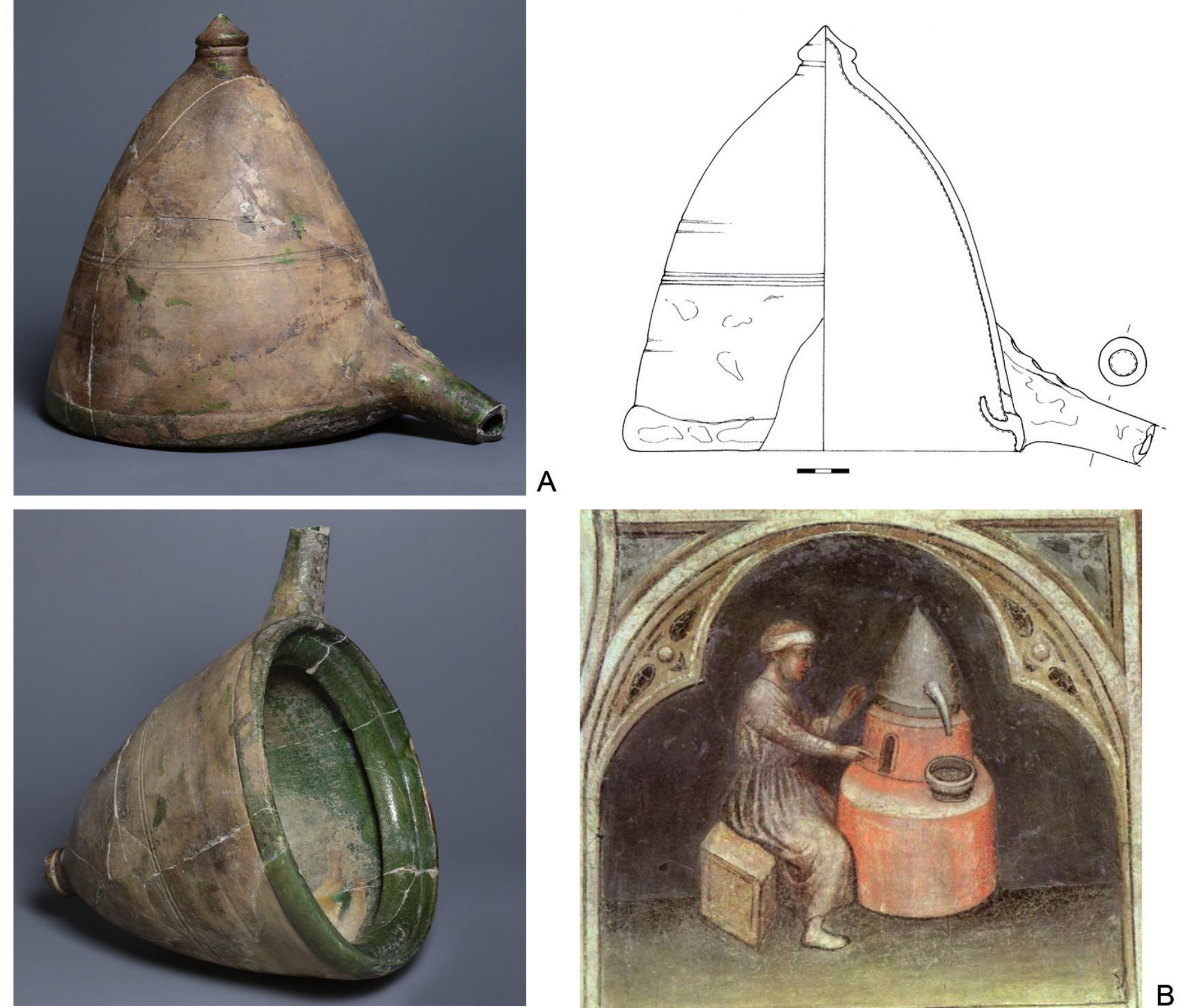

Afbeelding van de "clocke" genoemd naar de vorm van een scheepsbel, vanuit (Blažková, Gabriela. “Destillation Ceramics from Prague Castle, Czech Republic.” Europa Postmediaevalis 2020. Post-Medieval Pottery in the Spare Time, 2021.)
Figuur 5:
A - Distillatiehelm (alambiekhelm), aangetroffen op de 3e binnenplaats, beerput B, Praagse Burcht; inventarisnummer 1359/16. Foto door J. Gloc, tekening door V. Pincova.
B - Alchemist met zijn oven, fresco, Padua, circa 1380 (Alchemy Website).
