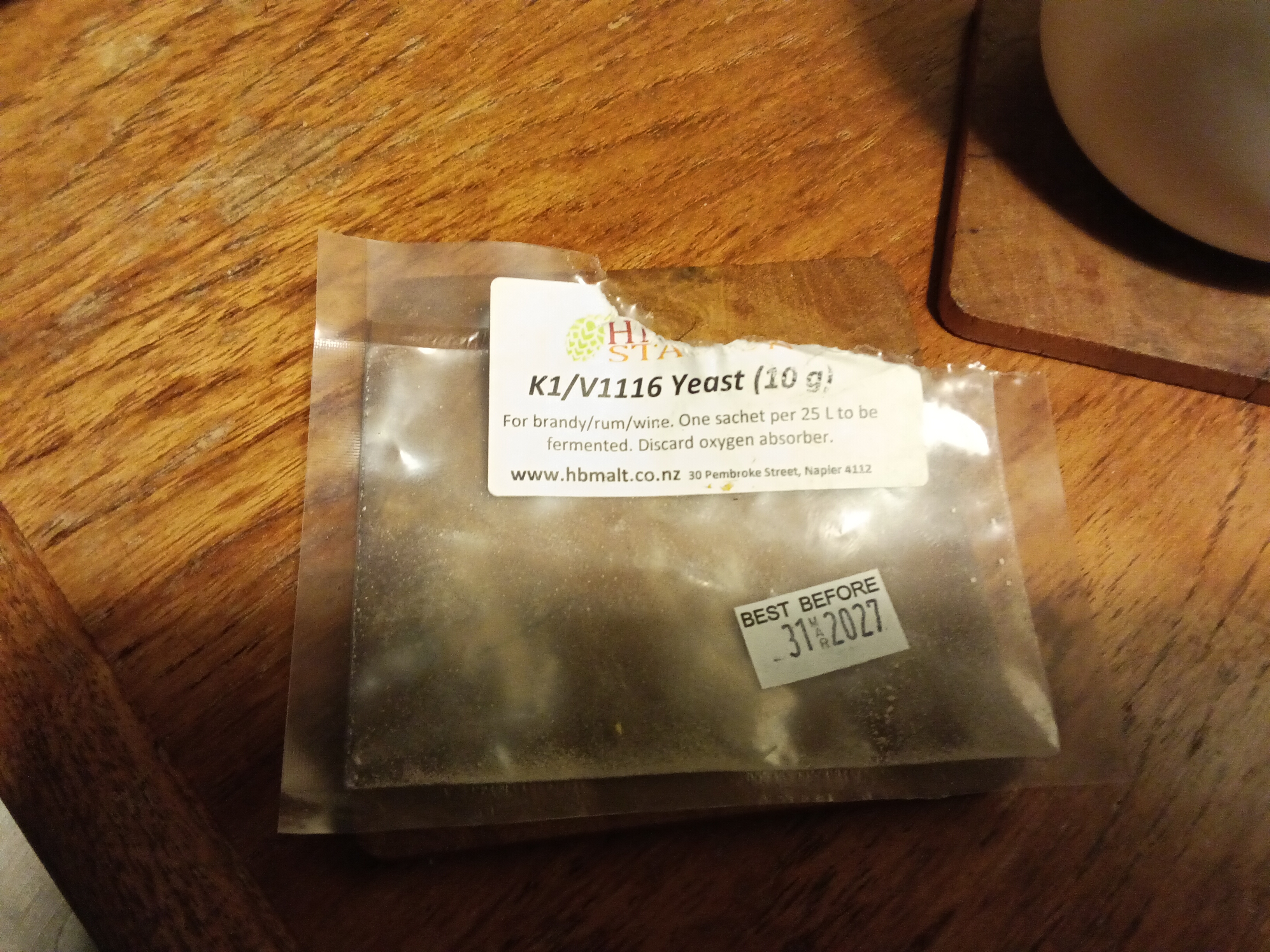

Na overhevelen 18 liter over, het is niet helder maar dat had ik ook niet verwacht. Ik heb het voor de zekerheid gepasteuriseerd
  • 12gr pectinase
  • 2 kilo raw cane sugar
  • 10gr K1/v1116 gist
  • 2gr yeast vitamin
pH4.81
SG zonder suiker 1.060
SG met suiker 1.097
Temp 18⁰C

pectinase ? Waarom ?
Sg 1060 is prima .
Sg 1097 aan hoge kant ! Kan voor gist zwaar starten en problemen geven .
Temp 18 graden is laag .  21-26 gr .
10 gram gist op 18 liter is erg weinig .
Wanneer er op gist staat 500 gram op 1000 liter kun je dit niet gewoon delen en 5 gr op 10 liter gebruiken . Af hangende van soort is toch op kleinere hoeveelheid 3 g p liter beter .
Dit heeft te maken met starten .  Je kunt beter hogere pitch gebruiken zodat gist eerder de anearobe toestand kan bereiken . In earobe toestand vormt gist knoppen en stoot veel vuile stoffen uit en zet nog geen polymeren om in alcohol .
Op 1000 liter een 500 gr pitch heeft enorm veel meer cellen wat in begin deling hoger in verhouding staat dan 1 gr op 10 liter .

  • Gist vond ik ook al weinig, de instructie op het zakje was 10gr is genoeg voor 25liter, (hoewel turbo gist is 222gr per 21 liter maar daar ben ik geen fan van, still it spirits 20gr per 25ltr)
Dus nog 3gr per liter maakt 3x18 = 54gr, kunnen verschillende gist soorten gemengt worden?
@botanicalnz je kunt gisten mengen zoveel je wilt, alleen bestaan er gisten met de zogenaamde killer factor, deze scheiden een giftige proteine af waarvoor andere gistsoorten gevoelig voor kunnen zijn, dus zelfs als je twee soorten gebruikt kan het zijn dat er maar eentje overblijft, dat is soms moeilijk vast te stellen vooraf.
Dan heb je nog de optie om later gist toe te voegen als de eerst gist het niet verder redt, bijvoorbeeld starten met een biergist of wilde gist en het afmaken met bakkergist, wel moet je dan rekening houden dat er geen zuurstof aanwezig is in het fermenterende goedje, dus je moet de gist opkweken voordat ze toegevoegd wordt. Een stilvallende vergisting kan door andere factoren komen zoals te lage p.H., altijd even kijken wat er aan de hand is voordat je bakkergist gaat toevoegen.
Ik ben meer voorstander van eenmalig vergisten i.p.v. later weer gist toevoegen omdat je kans hebt dat je verontreiniging introduceert, denk aan kaam infectie en dergelijke, niet erg voor distillaten maar voor wijn of bier niet wenselijk.

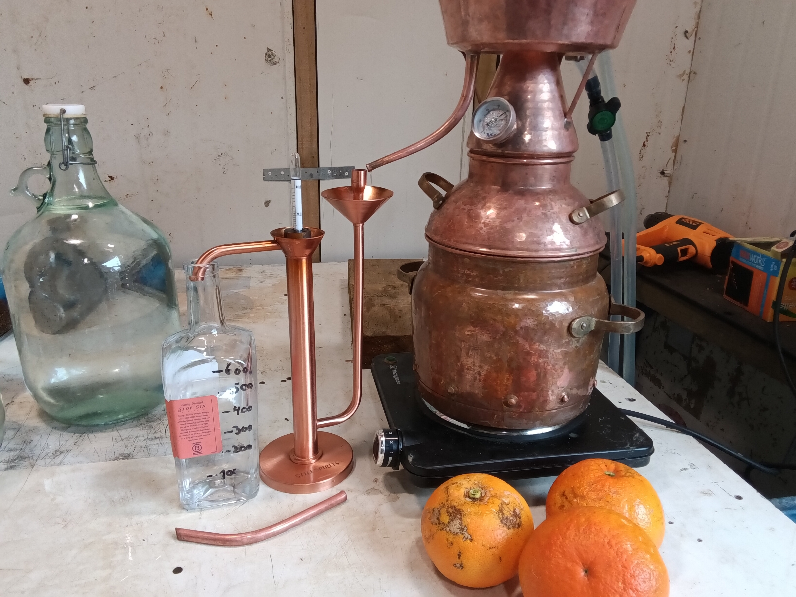

Ive just stripped it, starting with 15ltr wash and ended with 2.65ltr low wine @36% ABV. I am now going to fine distill it and then probably a 3rd time.
Then macerate it with fresh red blush grapefruit.
Berichten: 85
(@botanicalnz)
Begon met 2.65ltr 36%abv low wine. Distilling hearts at 80-81⁰C at 450ml te average % is at 80%. The flavour is cleaner than I thought it would be, a slight bitter background. These are the nagirine esthers Robbert was talking about. So far it isn't unpleasant.

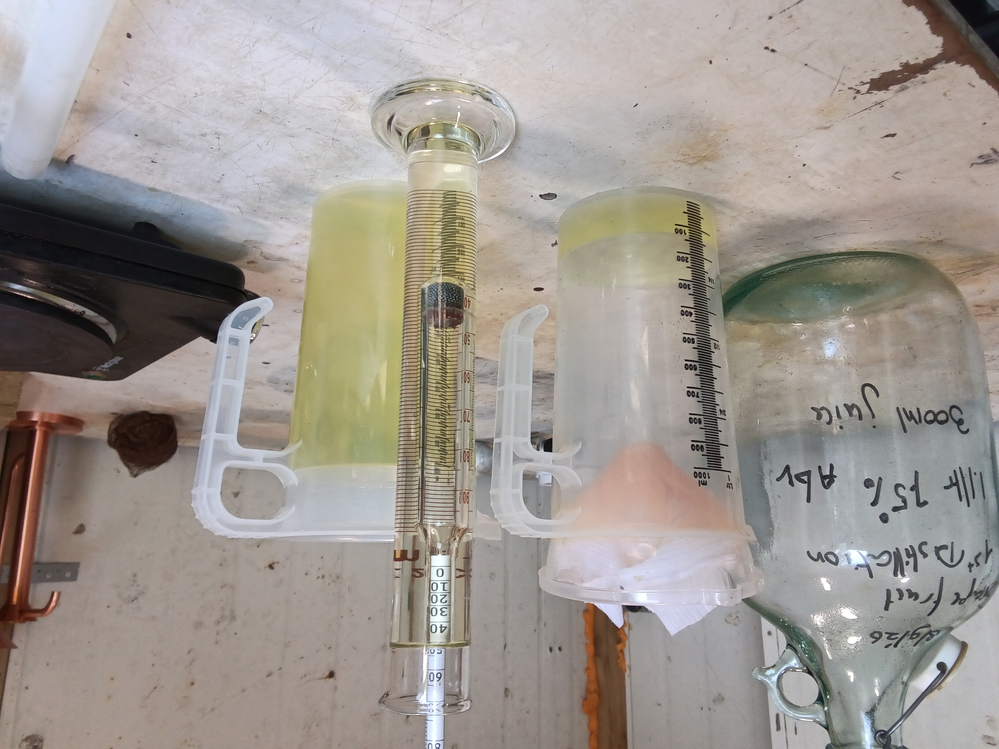

Het heeft nu 2 dagen gestaan, het is behoorlijk helder geworden, de alc heeft enige pectine in het sap gestold en dit is naar de bodem gezakt, denk ik.
Berichten: 85
(@botanicalnz)
46% ABV 1.25 liter. De smaak is vele malen zachter dan ik had verwacht, heel lichtjes en plezierig bitter, zoet maar niet scherp.
