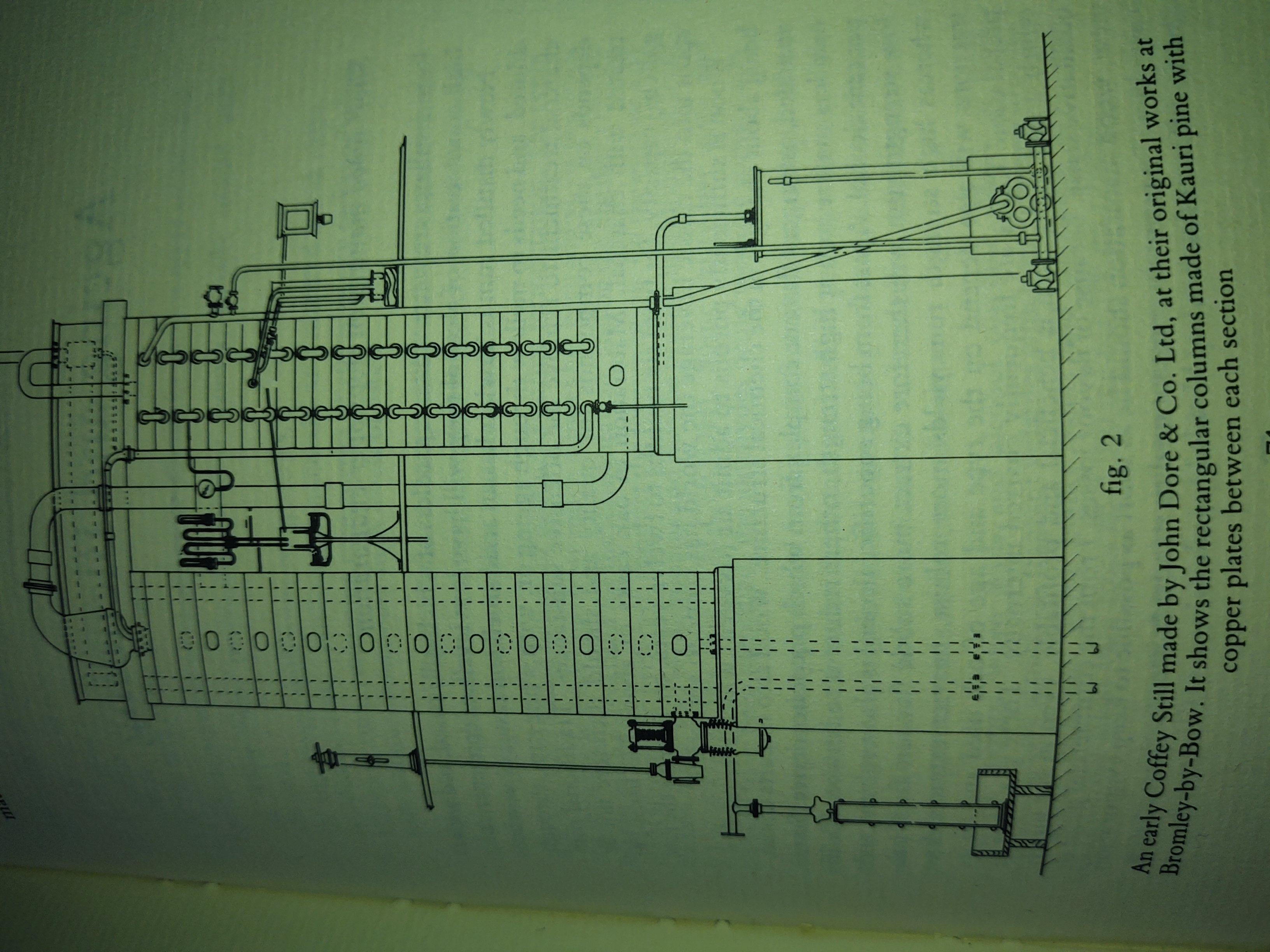

Berichten: 10981
@drankdier de bekendste kolom still die  nog steeds in gebruik is bij o.a. Bacardi em diverse moderne carabian rum is de coffey still.  De opstelling heeft na de kolommen nog een aantal rectificatie en  passage stations waarbij de hoge alcohol over low wines passeert om aroma te winnen.
Ook andere moderne rum producenten gebruiken tot de dag van vandaag coffey stills .
Maar zoals je weet zijn de meeste commerciële rum soorten light body.
Berichten: 10981
@drankdier de bekendste kolom still die  nog steeds in gebruik is bij o.a. Bacardi en diverse moderne rum is de coffey still.  De opstelling heeft na de kolommen nog een aantal rectificatie en  passage stations waarbij de hoge alcohol over low wines passeert om aroma te winnen.
Berichten: 10981
Moderne rum still voor een full body Caraïben rum
(@drankdier)
Berichten: 134
@robbert Inderdaad veel moderne rums zijn erg light body. Uit welk boek komen deze illustraties? Zien er erg duidelijk uit dus ben benieuwd of ik het boek ergens kan vinden om me verder in te lezen. Vind goede stook boeken niet altijd makkelijk te vinden
Berichten: 10981
@drankdier ik heb deze illustraties in mijn telefoon zitten .  Ik moet even op zolder door de boeken om te zien yit welke ze komen
Ik denk dat het history of Barbados rum heet . Is boek uit jaren 60

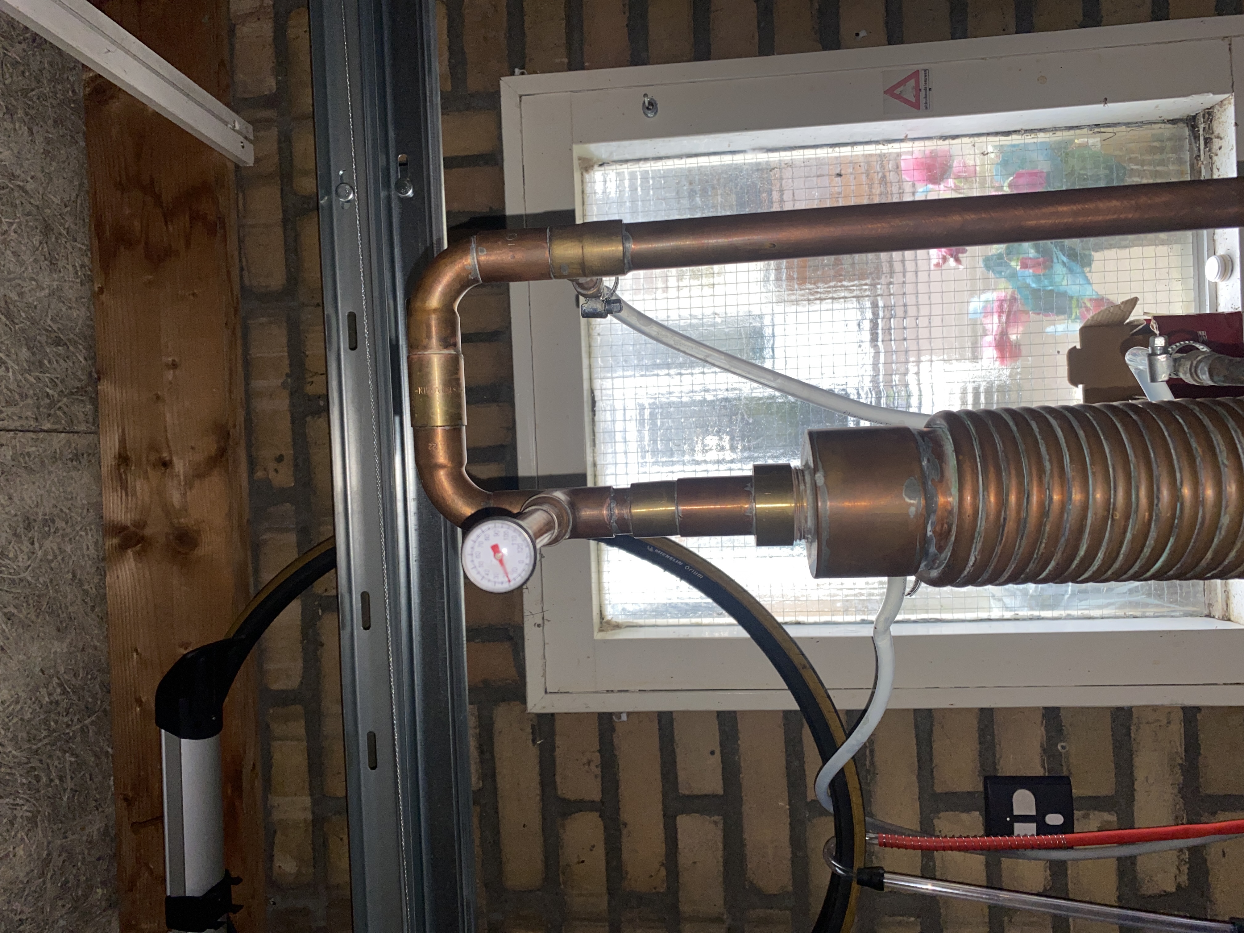

(@harrymuyres)
Berichten: 120
@robbert dus beste is als ik stuur op toptemperatuur van 78,3 tot 81 graden . ( ik neem hierbij aan topT is brug T)
Als ik rustig opwarm kan ik wellicht koken in de bodem vd kolom voorkomen/minimaliseren!
Op de foto de (enige) temperatuur meting die ik heb!
soortelijk gewicht na gisten was ietsje boven 1000, misschien 1005! Volgens mij is was dat dan ok niet?

Berichten: 10981
@harrymuyres sg van melasse vergisting zou 1005 heel goed zijn .
Temperatuur op de meter bovenin voor zo schoon / natural mogelijk alcohol moet omdat hij nog net voor bovenste punt zit ( het drempeltjes waar net de alcohol overheen moet kunnen vallen ) dus rond de 79 graden zijn .
Voor een rum stook van melasse met de pakking eruit is een 88 graden een richt temperatuur om toch smaak over te halen.
(@harrymuyres)
Berichten: 120
@robbert ik zit nu de hele tijd op 89 graden, temperatuur blijft constant en kolom loopt heel regelmatig.
Laat t rustig doorlopen nu!
Berichten: 10981
@harrymuyres probeer wanneer je eind naderen gaat , dan zal temperatuur oplopen, niet boven 94 te komen.!
(@harrymuyres)
Berichten: 120
@robbert nog twee vraagjes, al ik na 95 door ga wat haal ik dan over de top?
Als ik t destillaat meet met een alcohol meter wijkt dit dan af?
Berichten: 10981
@harrymuyres als je door stookt betekent dat je inmiddels in je stooknat alle smaken staat te verbranden..
Alcoholmeter is meestal geijkt op 15 of 20 graden.
Is temperatuur dus hoger of lager dan wijkt percentage af .
(@harrymuyres)
Berichten: 120
@robbert dan zou 89 omdat ik net voor de bocht zit ideaal moeten zijn!!
Na deze eerste stook moet het dan een tijdje staan voor de tweede stook?
Berichten: 10981
@harrymuyres nee je kunt de 2e stook gelijk erna doen .
( Wel ketel en kolom even tussen overhalen spoelen)
