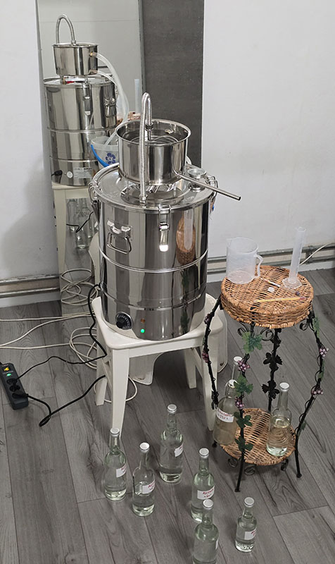

(@phanican)
Berichten: 41
@rinus55
Een 30L still met ingebouwde verwarming, 1800W - Het koelwater zit in een emmer erachter met een pompje. Kom inmiddels alweer flessen tekort

Nog even een poging doen om de foto van het Vevor keteltje bij te voegen in dit bericht
(@phanican)
Berichten: 41
Foto is nu gelukt zie ik!
30 liter, elektrisch verwarmd, 1800W nominaal. Ketel maakt wel een krakend geluid bij verwarmen. Dat zal het uitzetten van het metaal wel zijn. Geweldige koelspiraal bovenop, maar het koelwater is niet aan te slepen! Dan staat de draaiknop op max 90 graden bij het voorverwarmen. Daarna een stukje omlaag. Of die draaiknop heel accuraat is weet ik niet, maar de ketel doet z'n ding. Ik ben helemaal blij! En de oude warmtecamera die ik nog had liggen krijgt ook weer een tweede leven.
rinus55
(@rinus55)
Berichten: 710
@phanican mooi keteltje, niet vergeten na gebruik alles goed te drogen
HerrUU
Berichten: 82
(@hru)
@phanican , kan je de condenser naast de ketel zetten ipv erop? Dat gaat de koeling al een stuk ten goede komen. Als je koelkast een ijsmaker heeft, dan kan het toevoegen van ijsblokjes in de condenser wel helpen.
(@phanican)
Berichten: 41
@hru Ja ik kan de condenser op een bijzettafeltje plaatsen en de slang de andere kant op buigen. Bijzonder goed opgemerkt, ga ik zeker proberen! Evenals het ijs (die hebben we ook)
HerrUU
Berichten: 82
(@hru)
Super, gaat je echt wat water sparen hoor. En de alcohol gaat misschien nog wat kouder uit de condenser komen, ook meegenomen.
