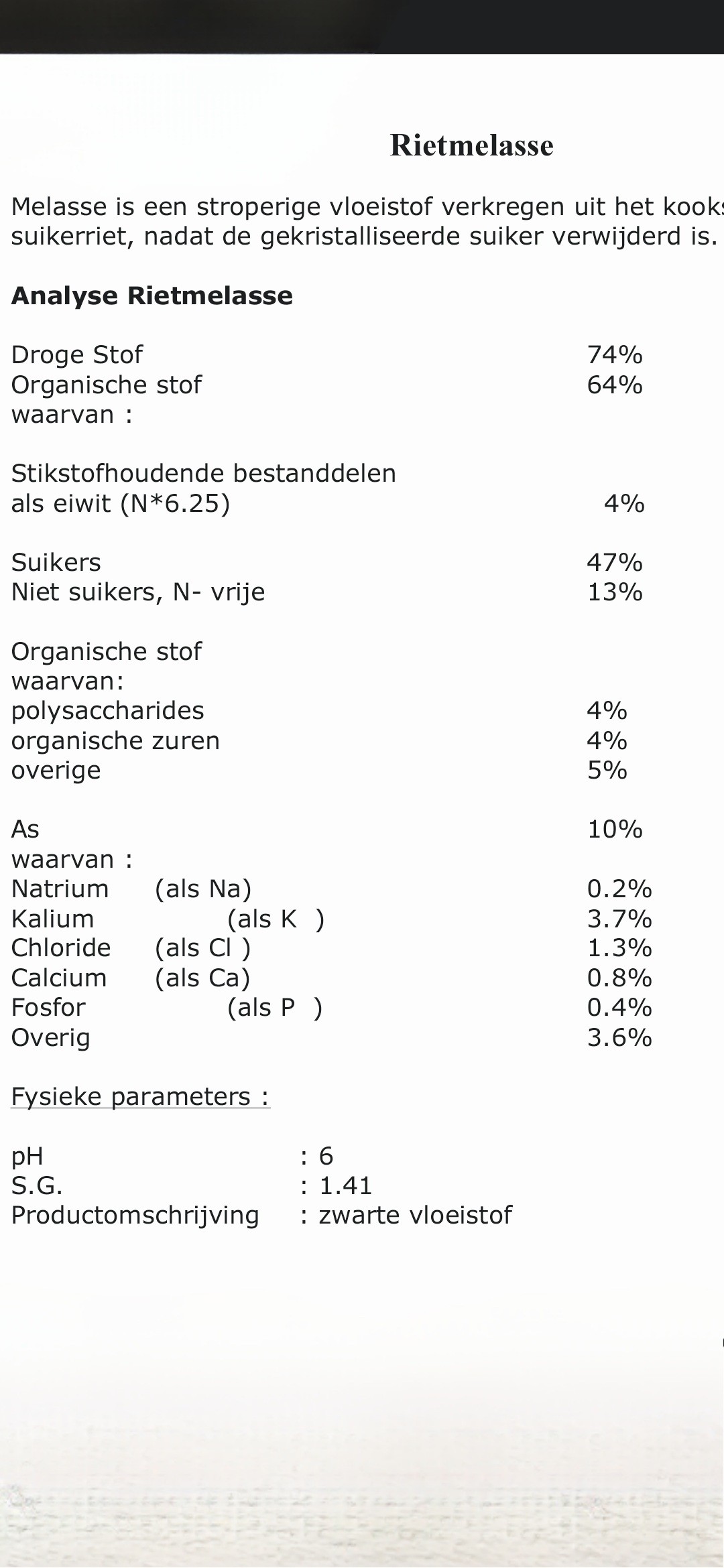

Daarom vermeld ik er ook bij dat het de melasse van de stookwinkel is. Op hun website kan je de specificaties vinden. Met een SG van 1.410 gaat er niet veel extra leven in komen.
Voor de goede orde :
Berichten: 10981
@hru handig als gegevens van inhoud en samenstelling voorhanden is.
SG van 1410 is brix van +/- 77 . Dus dan klopt het wat betreft een lange houdbaarheid mogelijk zonder toevoeging van conserveringsmiddelen.
