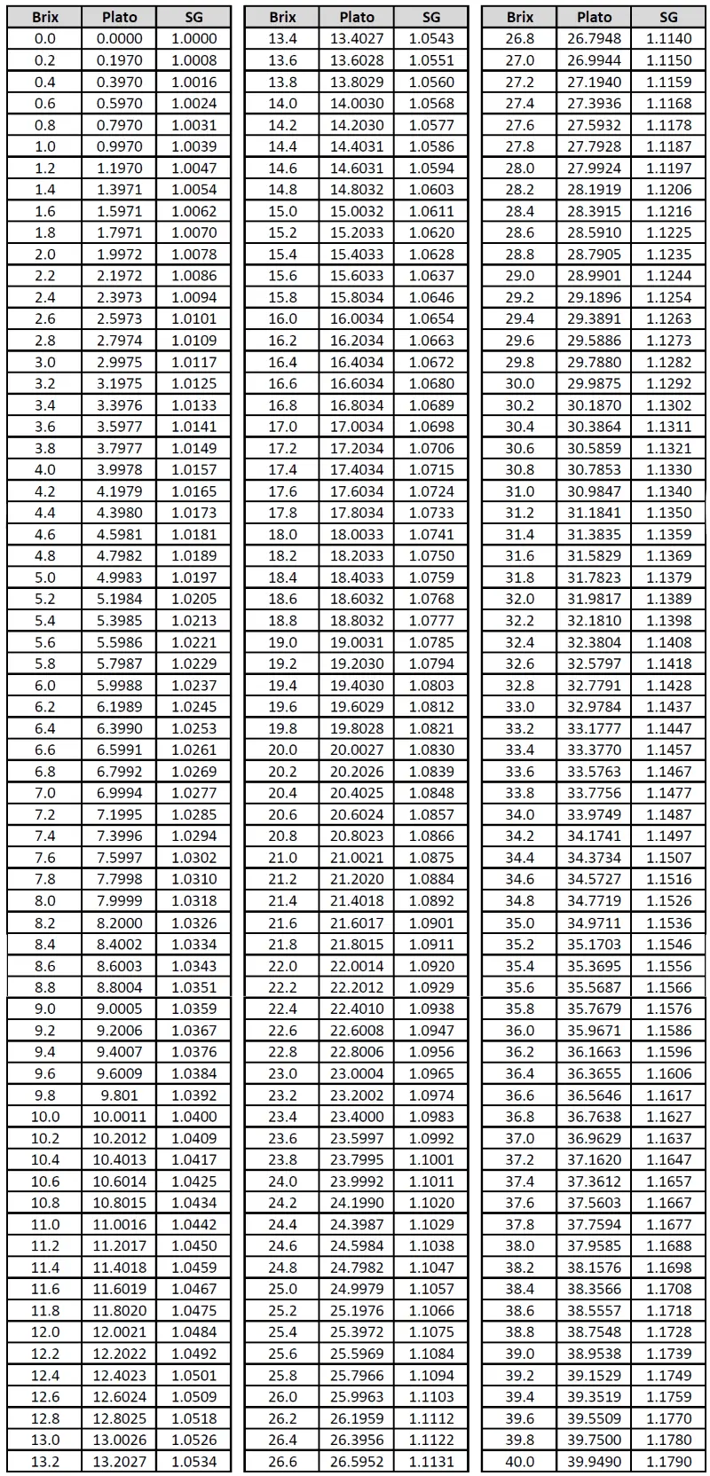

Een Brix-meter is een refractometer die, meer specifiek, het suikergehalte van een vloeistof meet. Een meetwaarde van 1 graad Brix wil zeggen dat 100 gram vloeibare oplossing 1 g suiker bevat. Brix-meters worden vooral gebruikt in voeding en landbouw, bv. voor het meten van de kwaliteit van fruit, groenten, fruitsappen, wijn of bier. Hoe hoger de Brix-waarde hoe beter de kwaliteit en de houdbaarheid.
Je kunt Brix omrekenen naar SG. Of een tabel gebruiken.

Inderdaad, SG bepalen van de vloeistof die in het gistvat gaat/zit vóór de gist er op gaat. De meeste meters werken correct bij 20°C.
Een te hoog sg, dacht dat dat +1090 was verdunnen met zacht water. Te laag sg kun corrigeren door inkoken. Maar dan verlies je wel aroma.

12 Brix geeft ongeveer 6%, dacht ik.
Minus wat voor- en naloop zal dat zo'n 3,3l van 40% geven. Maar pin me daar niet op vast, veel variabelen.

@robbert bedankt Robbert! Als ik jouw sommetje loslaat (begin brix - eind brix x 0,13125) dan zou het alc percentage nu net boven de 1 zijn.

Was dat niet met begin sg, eind sg?
Van 12 brix naar 4 geeft meer dan 1%.
