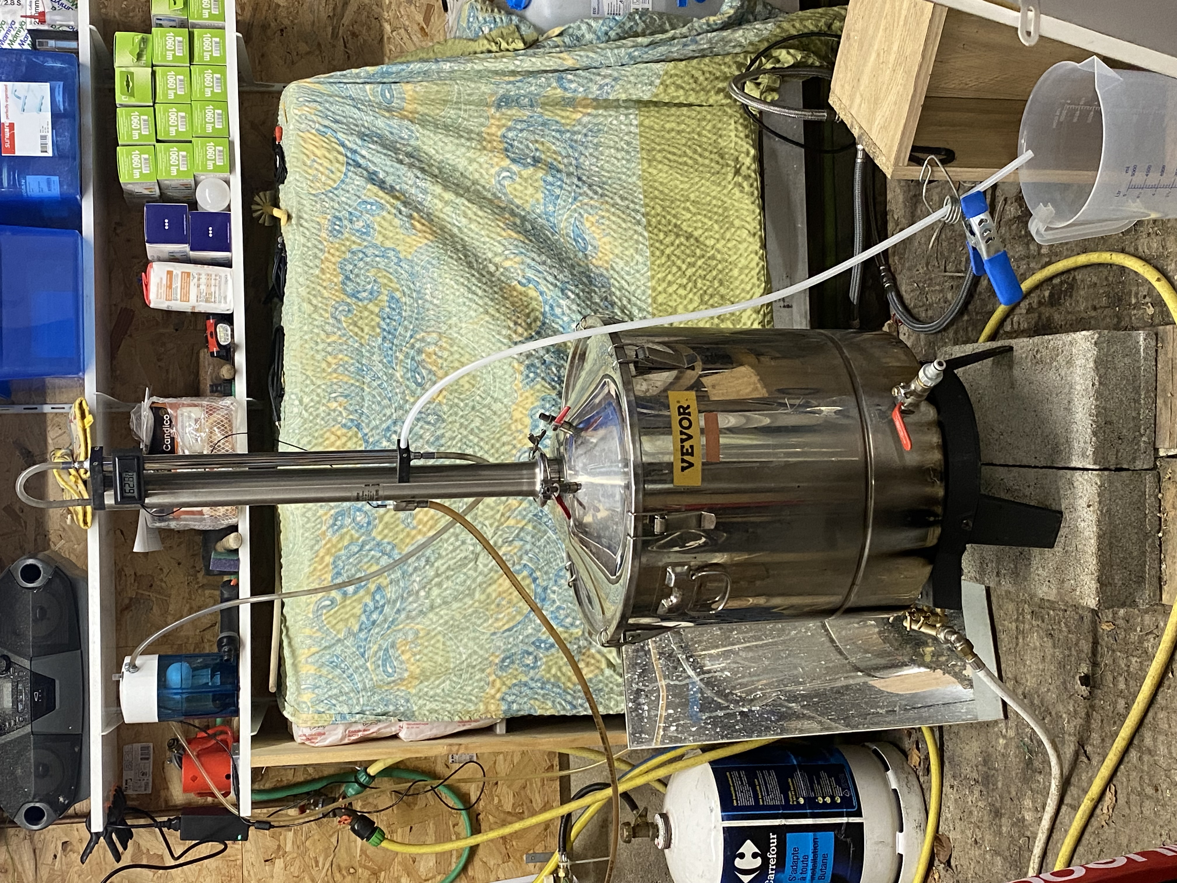

@robbert ik heb de T500 met kolom en daarnaast ook een Vevor ketel van 70 liter waar ik, mits aanpassing, de kolom op heb gemonteerd. Werkt allemaal prima voor neutrale alcohol. Voor een neutrale graanalcohol ben ik best tevreden om de eerste overhaal met de alquitara te doen en de tweede stook met de kolom.
