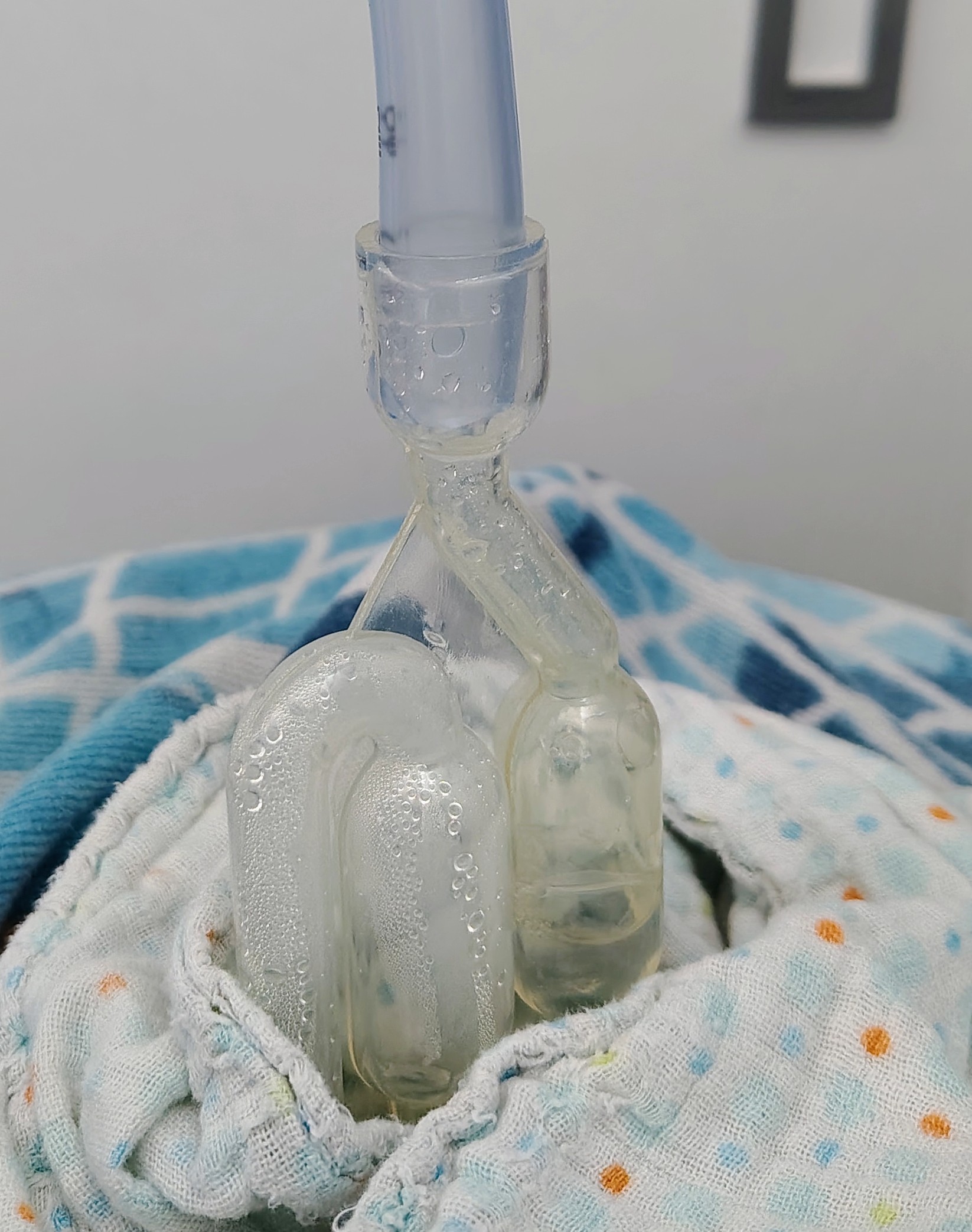

Wat de een lekker vind ruiken, hoeft nog niet door een ander gewaardeerd te worden. Mijn vrouw vindt de geur van gistende suikerriet melasse behoorlijk overweldigend en de geur van andere gistende producten wordt ze ook niet blij van. Gelukkig had ik op zolder nog een ongebruikte flexibele afvoer van de vorige wasdroger. Hierop een 10cm HWA eindkap gezet waar ik een tuinslang koppelstuk op had gezet. Met aquarium slang van 16mm (past perfect boven in een waterslot) en een paar kraantjes nu 2 vaten geurloos aan het gisten😊.
Foto's volgen....

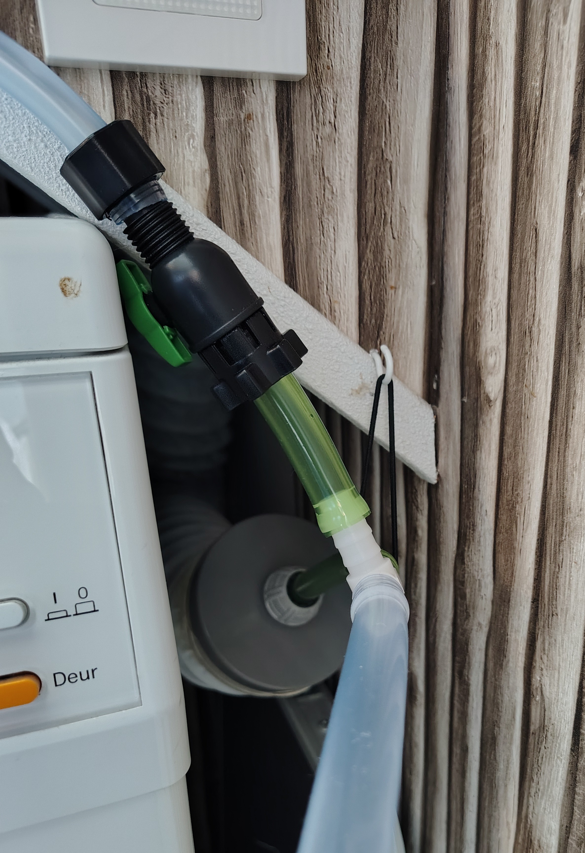

Foto 2 met aftap naar 2e vat en aansluiting op luchtafvoer.

@mccorner haha mooi opgelost vrouw blij en jij blij 😝

Nu nog een geluidsdemper op het waterslot, haha... πŸ™‚
