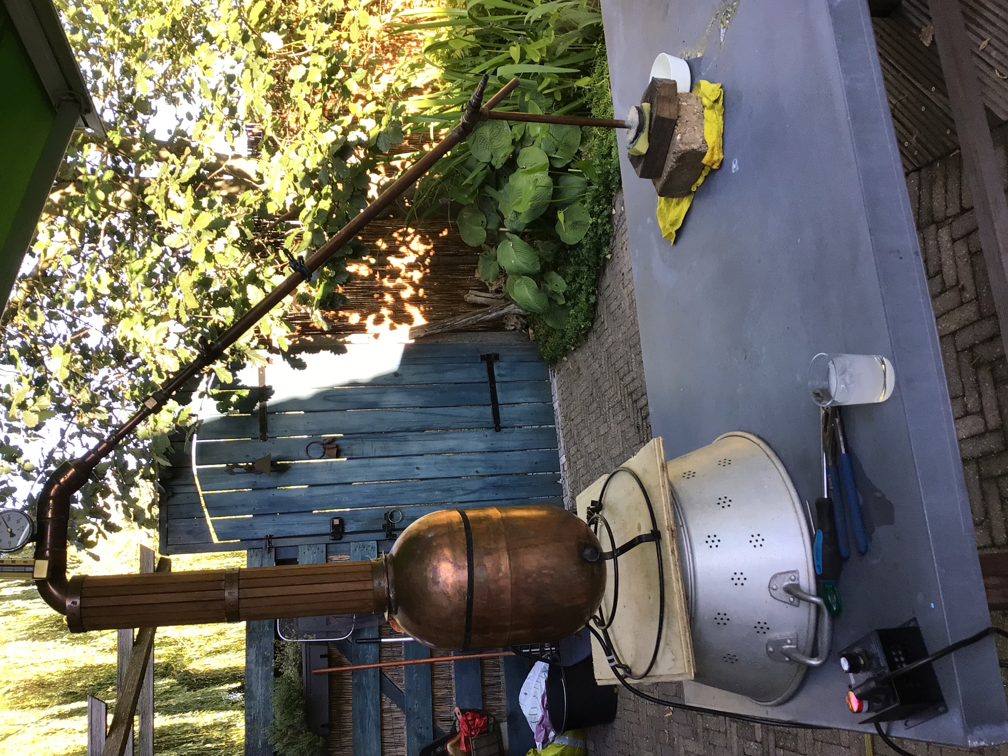

Jij stookt natuurlijk met een prachtige T500 met koperen dome op een heel andere manier dan ik met een eigenmaak keteltje.
Al maak ik exact hetzelfde recept, de smaak is nooit exact gelijk. Mijn maceraat na 10 dagen filter ik met een doek die ik dichtbind en gooi deze zo in m’n ketel.

PS :  Mooie opstelling Paolo, creatief gebruik van bakstenen en kolander   🙂

- betreft de opstelling: normaal heb ik deze in een kamer boven en een andere gasgestookt in m’n hutje in de tuin.
Ik had een nachtje azijn erin laten staan en nu dan even een half uurtje schoonspoelen/stomen. Als ik dat na de azijn binnen zou doen is dat waarschijnlijk wat ik binnen Mag doen 😬.
