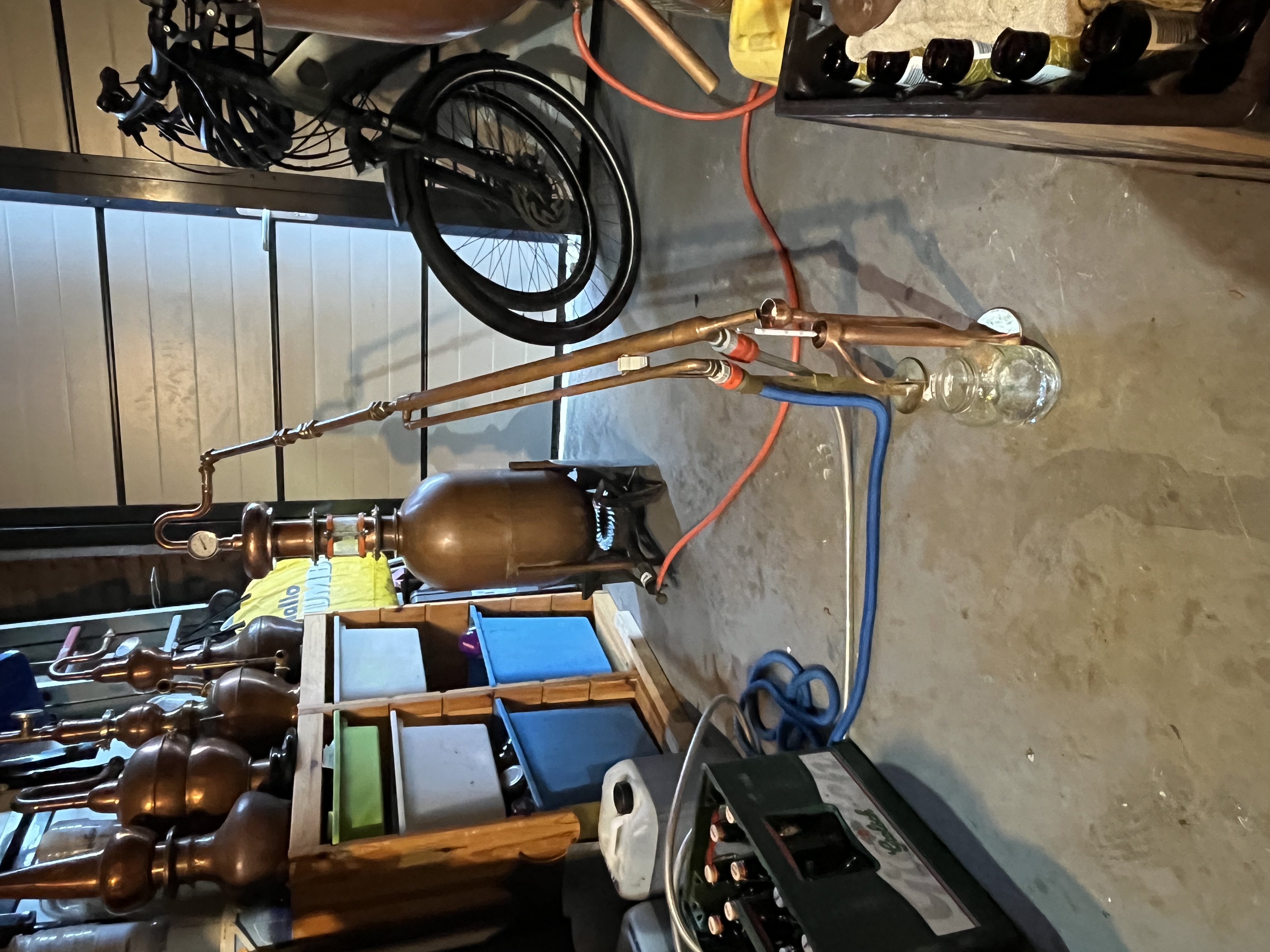

Honingkoning, koeling doet veel met de uitstroom van je distilaat. Nu weet ik niks van T500 of andere rvs ketels die op koelwater temperatuur worden gestuurd. Bij mij is alles van koper en koel ik mijn alcohol damp terug naar een vloeibaar distilaat.
Vaak stook ik buiten voor de garage, maar gisteren was het me te koud en heb ik 25l. Melasse vergisting in de garage afgestookt.
Gewoon koelwater op mijn liebigkoelertje en verder niks.
De ketel stond dicht bij de deur en zodoende kon ik de distilaat uitstroom regelen met het iets meer openen of sluiten van de garagedeur. Huhhh ????
Haha, dit is natuurlijk flauwekul om zo een stook te willen regelen, maar het was wel grappig dat een beetje kouwe lucht langs de ketel/helm meteen zo veel invloed heeft.

@bewust Mooie opzet hoor. Je hebt een fikse gasbrander dus veel meer vermogen dan mijn elektrisch element van 3300 Watt. Maar mooi om de invloed van een min of meer geopende deur te ervaren. Bedankt.
