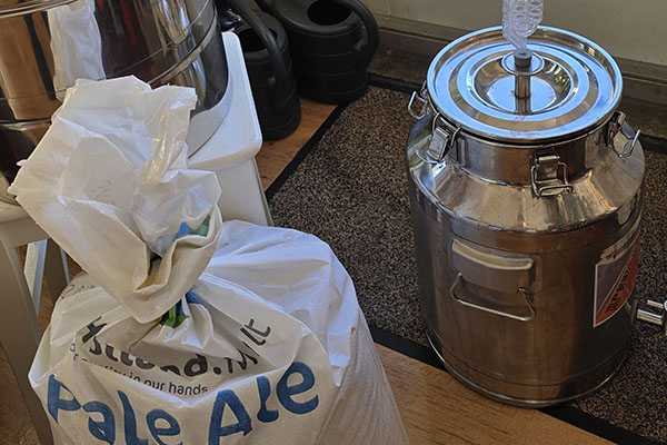

100% gerstemout om een single malt scotch te maken. Althans, te proberen...

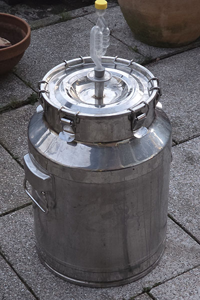

Met beperkte middelen probeer ik het toch zorgvuldig te doen. Stookketel elektrisch en RVS vat + waterslot op beide. Ketel kan ook gebruikt voor fermentatie.
Still Spirits Whisky Yeast toegevoegd. Nu afwachten...

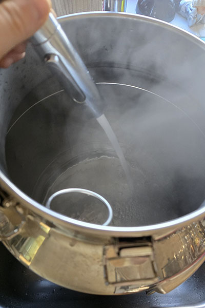

Goed reinigen > Heet water + zeep > Drogen > Ontsmetten 70% alcohol langdurig > Drogen aan lucht

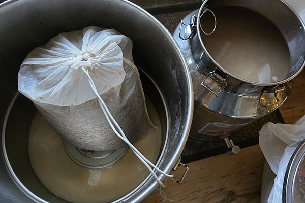

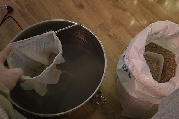

Ik gebruik BIAB (Brew In A Bag) bij gebrek aan geavanceerde filters. Zak in de hete ketel gelaten. 80 min maisch. C.a. 66-68 graden vloeistof temp.
Berichten: 41
(@phanican)
Na maisch hevelen in tweede container.
Zak voorzichtig uitknijpen. Niet te veel om geen troep mee te nemen.

Laatste stap gaan fermenteren. Is nu nog bezig.

Het is wel: Ik heb de ketel laten warmen en terwijl de ketel warmt begonnen met vullen van de zak (vanaf 60+ graden). Alles onder de 60gr heb ik zeker niet meegenomen in de batch. Vanaf 66 temp ben ik de maisch tijd gaan bijhouden.
Wat raad je aan voor peated pale ale malt? Geen mais, geen rogge etc.
