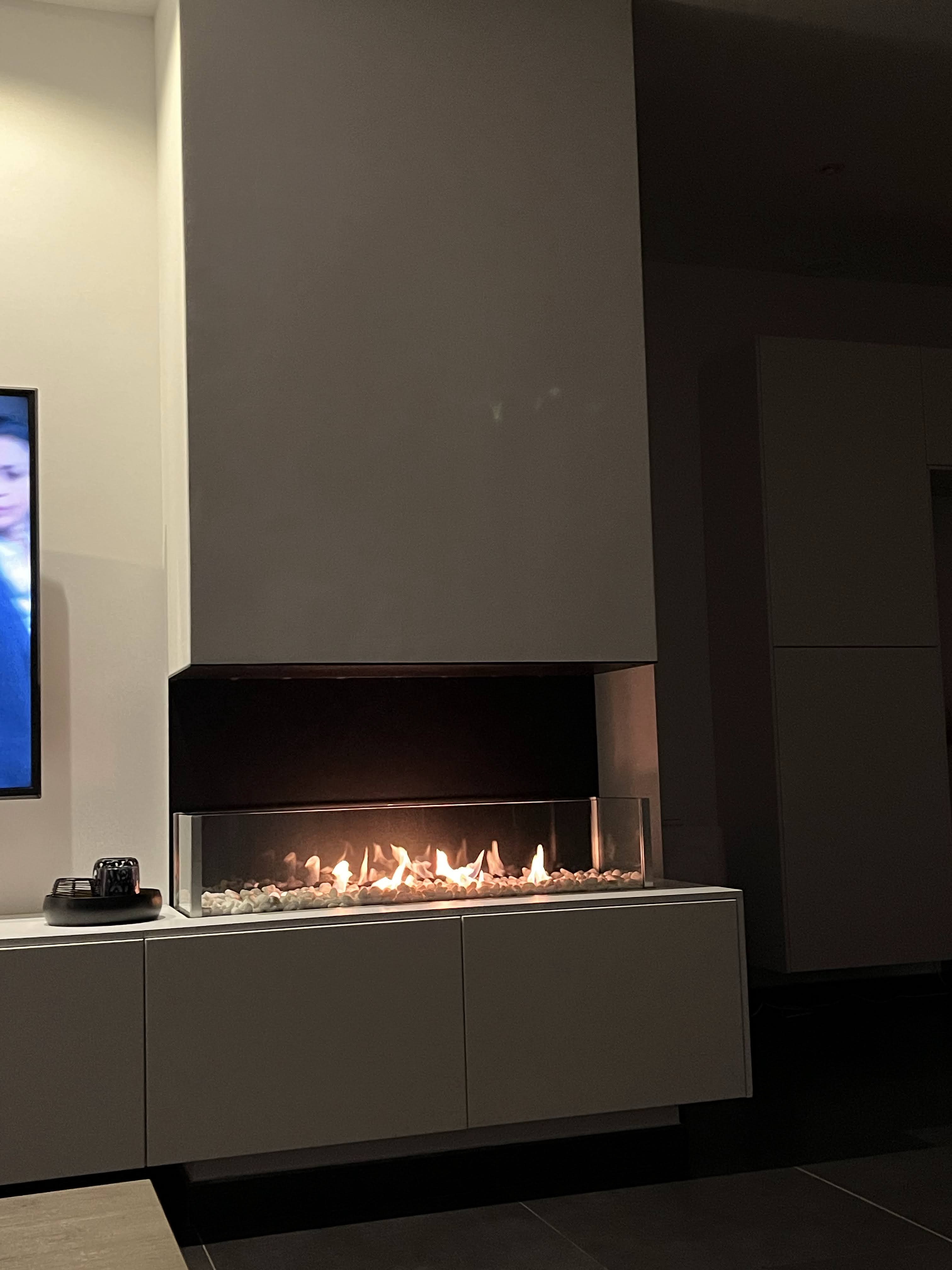

Ik spaar alle voor en naloop op, en haal die dan nog eens over met de kolom.
in de winter gebruik ik die dan voor onze bio-ethanolhaard:

@splash goed idee. Ik heb alleen niet zo'n haard
