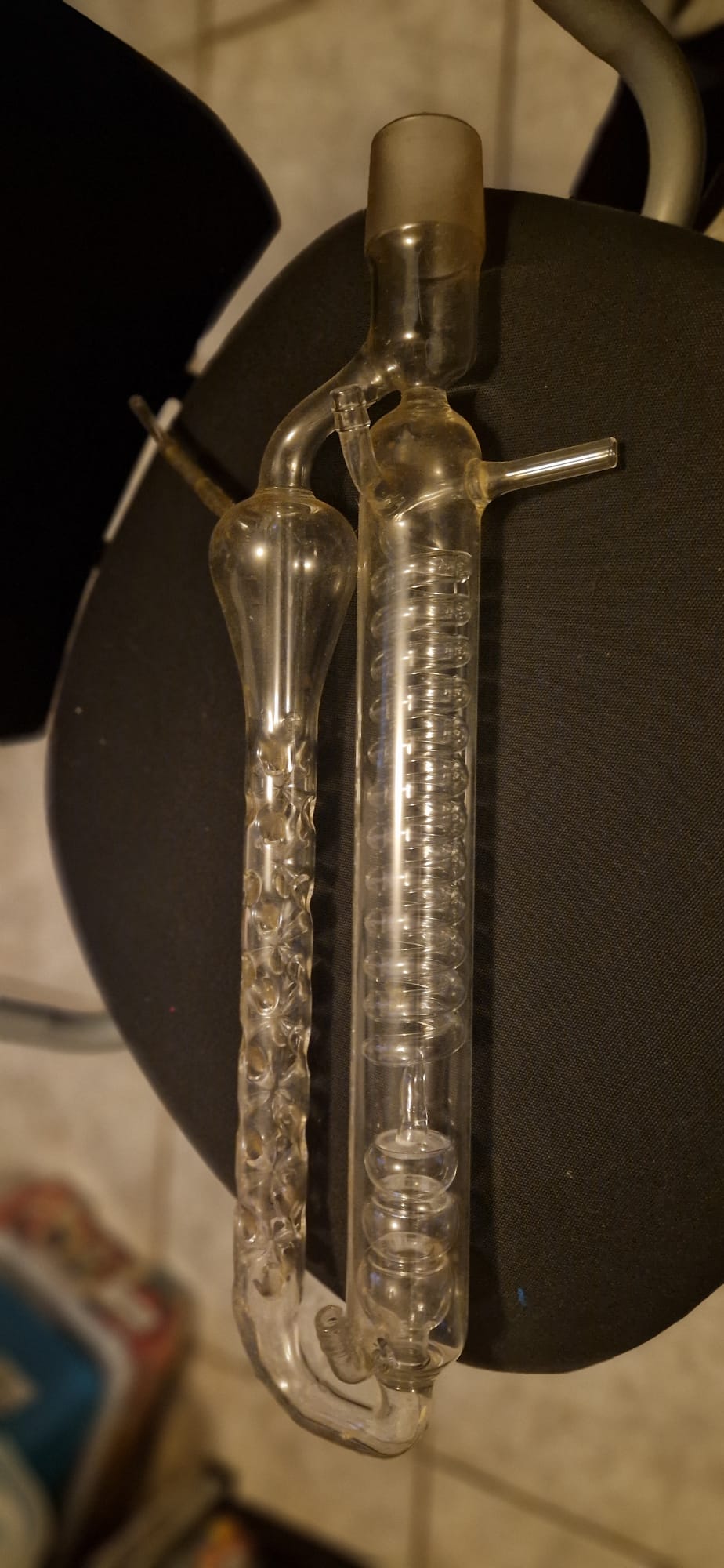

Goedemorgen allemaal,
Een tijd geleden kreeg ik wat stook-spullen van een buurman. Een van de dingen dit erbij zat was deze glazen kolom (zie bijlage). Kent iemand deze?
Waar ik niet helemaal uitkom is het feit dat het ding 4 in/uitlaten heeft.

@keteltje jeetje dat is lang geleden dat ik een intensieve koeler (condenser), zie 1 en 2 is de koeling (interne koelspiraal) functie is meestal om dampen van gasvormig naar vloeibaar, zoals met stoken doet. Deze is meer voor laagkokende media, ethanol is 78c en methanol is 64-65c

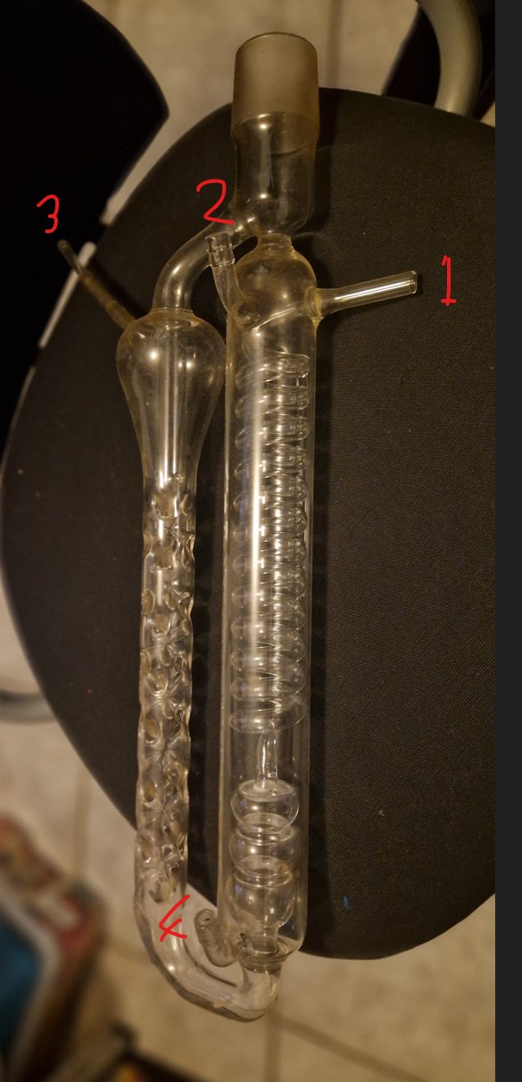

@Gerard,
2 en 4 zijn volgend mij de koeling, 1 is aangesloten op de spiraal in de buis.
Maar volgens mij werkt het ding als volgt: de damp komt binnen in het buikje aan uitlaat 3, in het buikje zit ook een buisje waardoor de damp de kolom in loopt. In deze kolom zitten een soort "doorns" aan de binnenkant. Volgens mij een soort condensatiepunten waar de damp kan neerslaan om in het buikje te druppelen en via 3 kan worden opgevangen.
Het stuk met aansluitingen 1,2 en 4 is een "standaard" destilatiekolom.
Kan het zijn dat in de buis met aansluiting 1 de stoffen met een lager kookpunt condenseren (met luchtkoeling zeg maar)  en via 3 worden afgevoerd. In de kolom met een spiraal en waterkoeling de stoffen met hogere kookpunten?

Je hebt gelijk 2 en 4 de koeling. Zoek op het internet naar Vigreux kolom (links) en fractiekolom (rechts) voor een betere uitleg. Rechts kan ook een liebigkoeler zijn. Is voor mij ook ca 40 jaar geleden 😅

Linkerkolom is een spijkerkolom, die zorgt voor een zekere mate van refractie
2 & 4 zijn de aansluitingen van koelwater
2 water inlegt, 4 water outlet
1 aftappunt destillaat
3 aftappunt restant
bij goed gebruik raak je in 1 maal toch aan een 85°
