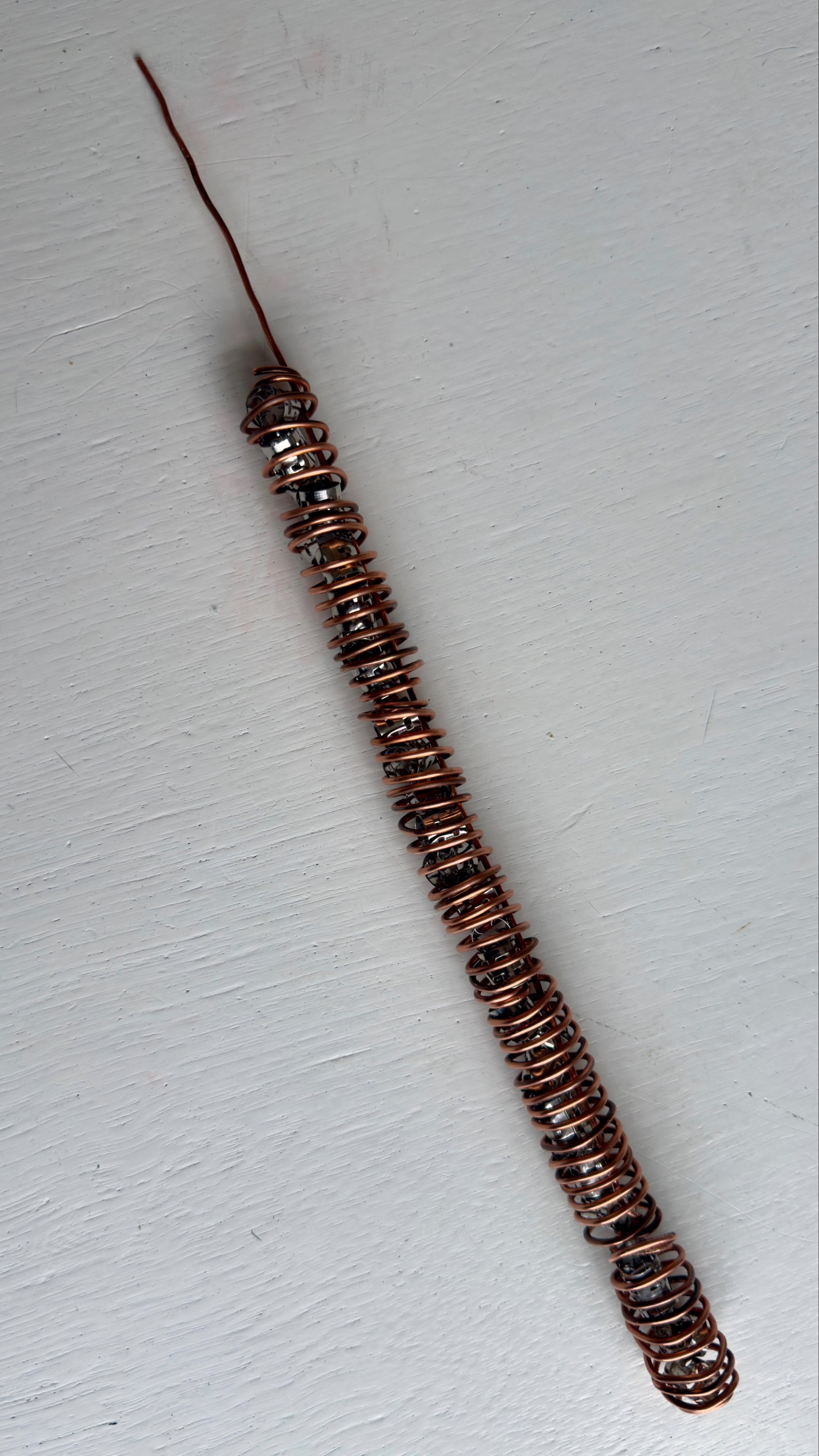

@hru
dit heb ik uiteindelijk gefabriceerd. ik had nog wat 4-draads buitenkabel (voor buitenverlichting) liggen. daarvan de koperen kernen gestript en de vier draden in delen om een stok gewikkeld. de doorsnede is 22 mm en het ding past daarmee precies in de kolom van mijn air still pro. in elk van de 4 delen van de coil (of hoe noem je zo’n ding in goed nederlands?) heb ik stalen zadeltjes gestopt. dat zijn er lang niet zo veel als wat er los in de kolom past, maar de koperen spiraal heeft natuurlijk ook al het nodige oppervlak. en zo heb ik meteen ook voldoende koper in de kolom geregeld.
ik vraag me trouwens af of de ruim 4 meter koperen draad met een stuk of veertig stalen zadeltjes echt anders presteert dan een kolom vol losse. misschien zijn er ervarener stokers dan ik die daar een idee over hebben.
het past allemaal mooi en het ding gaat er gemakkelijk in en uit.
maar… ik heb er nog geen stook mee gedraaid. dat wordt op z’n vroegst eind volgende week.

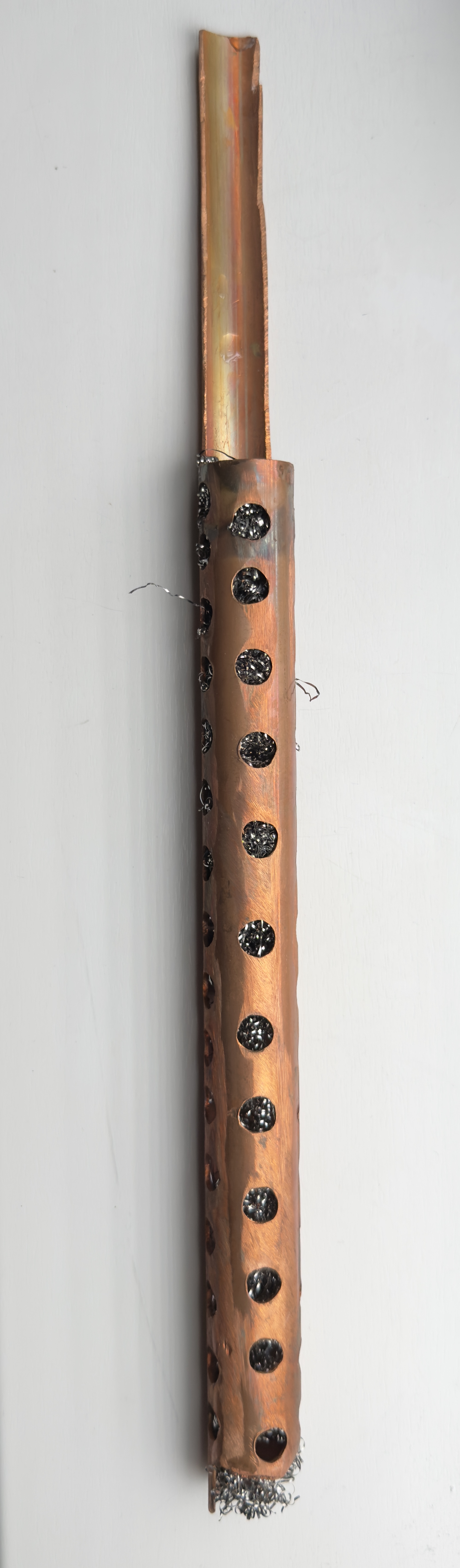

de spiraal gevuld met zadeltjes (zie eerder geplaatste foto) werkte prima, maar ‘t was bij nader inzien niet de handigste oplossing. in heb nu al enkele keren in reflux mode gestookt met de volgende  oplossing.
ik heb een koperen buis van 22 mm doorsnede op lengte van de kolom gemaakt (tot de onderste rand van de ruimte van het ingrediëntenmandje, maar met een smal doorlopend stripje koper bij wijze van handvat), daar op korte afstand van elkaar gaten met een 8 mm boor in gemaakt en de buis vol gestopt met een stalen schuurspons (in koper is met de buis al ruimschoots voorzien). geen steentjes of zadeltjes meer nodig. zo d’r in, zo d’r uit, zo gespoeld. werkt uitstekend. maar ja, nu ik dit hier heb uitgelegd kan ik het patent op ‘t ding wel vergeten…
(@illusie)
Berichten: 79
hierbij het nieuwe plaatje
