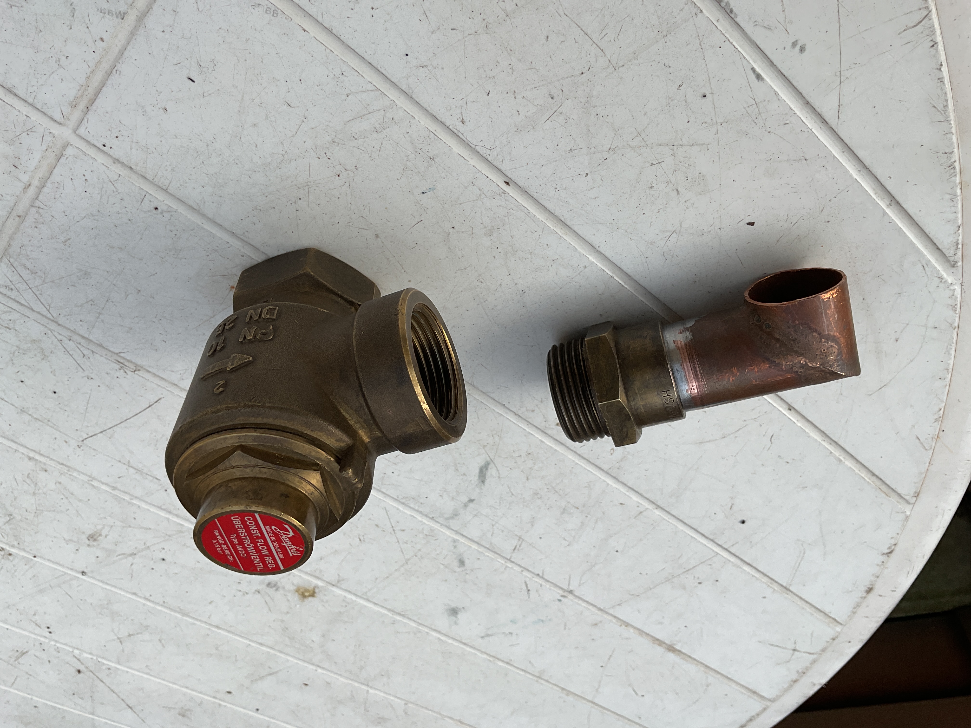

Beste mede hobby-isten,
bij deze een foto van mijn lage druk afblaas veiligheids
klep, die ik op mijn helm van mijn ketels plaats. Het is van het fabrikaat Danfoss, type AVDO.
De veiligheidsklep begint te openen bij een overdruk van 0,15 bar of 1,5 meter waterkolom of 15 kpa.
De praktijk tijdens het destilleren leert, dat deze overdruk nog nooit heb behaald.
Maar aangezien ik toch met een redelijk ontbrandbare stof bezig ben, is dit voor mijzelf een onmisbaar hulpstuk.

@ahelmons heel verstandig om op ketel te hebben.!

De @robbert dag Robbert, dit was een van mijn eerste aangeschafte onderdelen, toen ik met het maken van destillatie ketels en apparatuur begon.
Tijdens mijn werkzame leven, ben ik regelmatig met stoom (en condensaat) installaties in ontwerp en begeleiding bij de uitvoering doende geweest, dus dan weet je, hoe belangrijk zo’n afblaas veiligheidsklep is.

@ahelmons en dan vooral als je gebruik maak van een thumper of een andere secundaire ketel.
