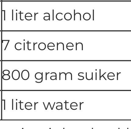

ik stook al jaren alcohol met de Still Spirits T500. Met een suikerwash en turbo gist. Met de alcohol maak ik o.a. limoncello.
nu krijg ik af en toe terug dat deze wat naar alcohol smaakt.
ik gebruik voor de limoncello het onderstaande recept. Weet iemand hoe ik deze “ alcohol” smaak eruit krijg?
groet Jeroen.
