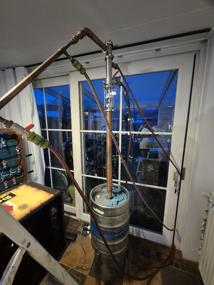

Zo na een lange tijd al een zelfgebouwde ketel te hebben heb ik eindelijk mijn 1e stook gedaan.
Ik heb dit gedaan met een sugarwash en turbo gist om eens te kijken hoe zoiets werkt.
Nu heb ik gewerkt met bubble plates en heb ik van 25 liter ongeveer 2 liter alcohol van 90% gekregen (ben toen gestopt toen hij lager werd, waarom geen idee hahaha). Is dit een beetje normaal of zit ik er helemaal naast.
Ik wil nu ook een keer proberen om whisky te maken (doe al lang aan bier brouwen, dus maischen zal me wel lukken). dus mijn vraag is eigenlijk hoe dit nu het beste te doen? Ik wil Chateau Distilling gaan gebruiken van Castle malting en gaan vergisten met een whisky gist.

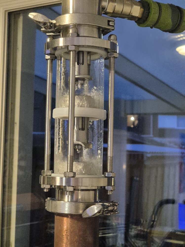

Ik heb een ketel van een oude bierfust en werk met 2 inch tri clamps. Ik heb een koperen buis van 81 cm lang welke ik op de ketel kan maken. hierbovenop heb ik dee laatste keer de bubble plates en de deflegmator gezet en dan de condensor (ook van koper) af laten takken om te koelen.
Nu wil ik voor de whisky de bubble plates en de deflegmator er tussenuit laten. dus koperen pijp, daarop een T stuk van rvs en daar aan de zijkant van het T stuk de koperen condensor aansluiten. Mijn vraag is dan ook of dit gaat werken? en zou je voor het maken van whisky ook met de bubble plates kunnen werken zodat je eigenlijk in 1 stook al klaar bent? of gaat dit teveel smaken eruit halen? iemand hier ervaring mee?
de volgende vraag die ik heb is als ik een beslag maak van laten we zeggen 25 liter, tot welk percentage alcohol kan ik dan het beste doorstoken voordat ik stop? is dat stoppen bij een uitloop van 20% of eerder of later? en dan bedoel ik dus bij de strip run.
Vervolgens bij de spirit run verdun ik de alcohol uit de striprun tot max 40% (als ik het goed heb) en dit ga ik weer stoken in dezelfde ketel. (denk wel dat ik eerst 2 of 3 vergistingen en strip runs moet doen omdat anders de ketel niet vol genoeg zit? of valt dit mee?) Maakt het hierbij uit als ik bv vandaag een trip run doe en bv volgende week of die week daarna pas weer 1 en dit dan bij elkaar doe en daar vervolgens de spirit run mee doe?
Bij deze spirit run tot hoe ver zou je dan het beste door kunnen gaan? dus tot welk alcohol percentage voordat je stopt? of kijk je dan echt alleen naar de cuts die je maakt?
Dan na de spirit run wil ik op ongeveer 3 liter uitkomen voor een 3 liter vaatje.
Ik hoop dat ik een beetje duidelijk ben geweest in mijn vragen en dat ik niet te veel heb gevraagd.
Tevens bijgevoegd wat foto's van mijn 1e stook.
gr.
Larsje

en nog een foto, kreeg het niet voor elkaar om meteen meerdere toe te voegen.

Voor whisky wil je de smaak behouden, dus weinig reflux. Ik denk dat de bubble plates teveel zuiveren en je verliest smaak. Je verliest esters en vetzuren en het granige karakter die je voor whisky wilt behouden.

Je setup lijkt een beetje op de mijne en ik zou voor de spirit run zeker zorgen voor genoeg koper in die buis. Als je nog kopergaas zou hebben liggen, dan zou ik die zeker gebruiken. Niet om voor reflux of fractionering te zorgen maar gewoon om zoveel mogelijk koper in aanraking te brengen met de alcoholdampen.
