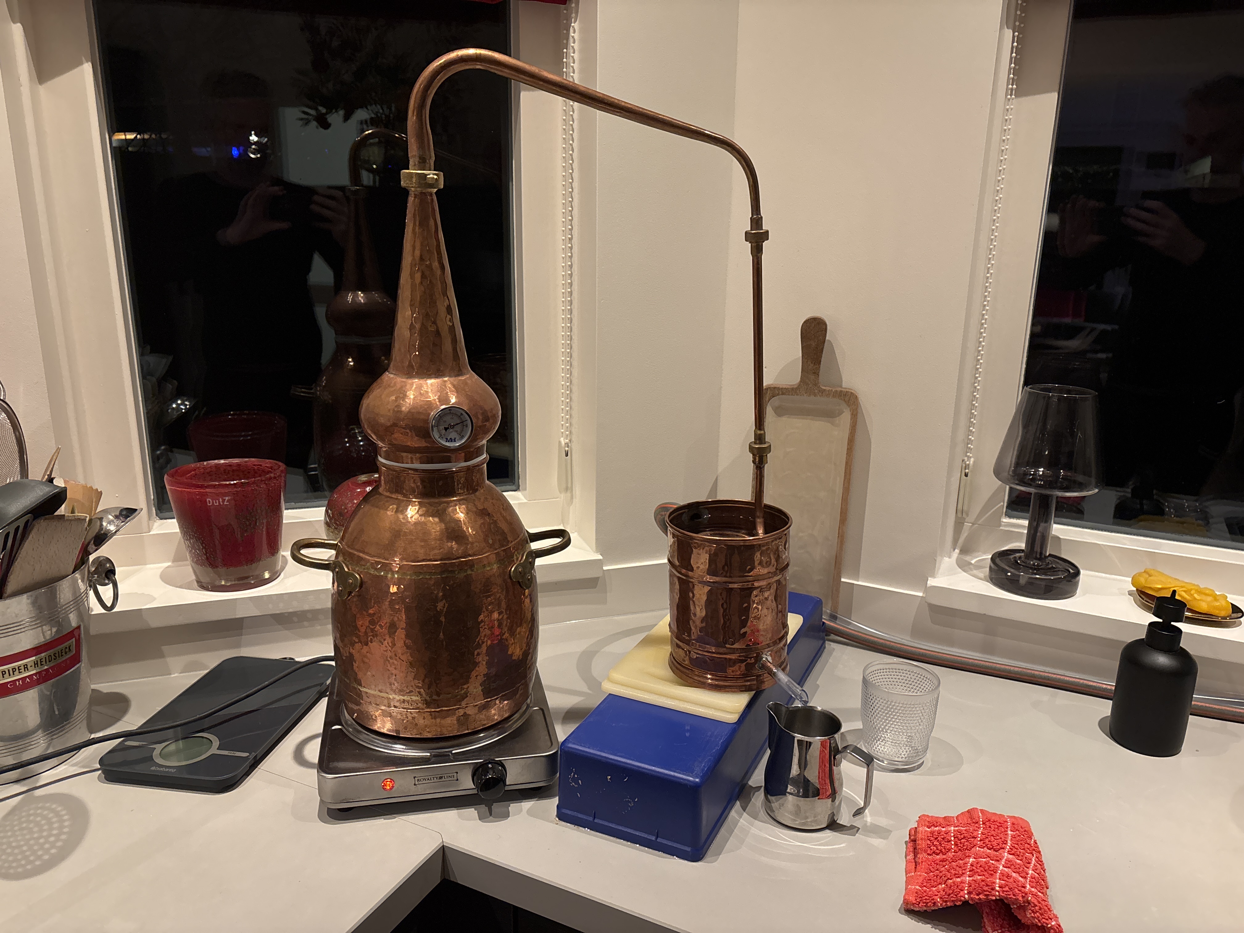

Goed nieuws! Het gewicht was 990 gram/liter! Dus volgens mij is het gisten dan goed gegaan toch? Start was 1083!
eerste striprun loopt 68% eerste beedje!!!
eens kijken waar ik op uitkom
super leuk dit
(@niels1275)
Berichten: 8
Resultaat van vanavond
uit 5 liter ongeveer 1,3 liter op 46%
morgen avond weer een rondje 😉
