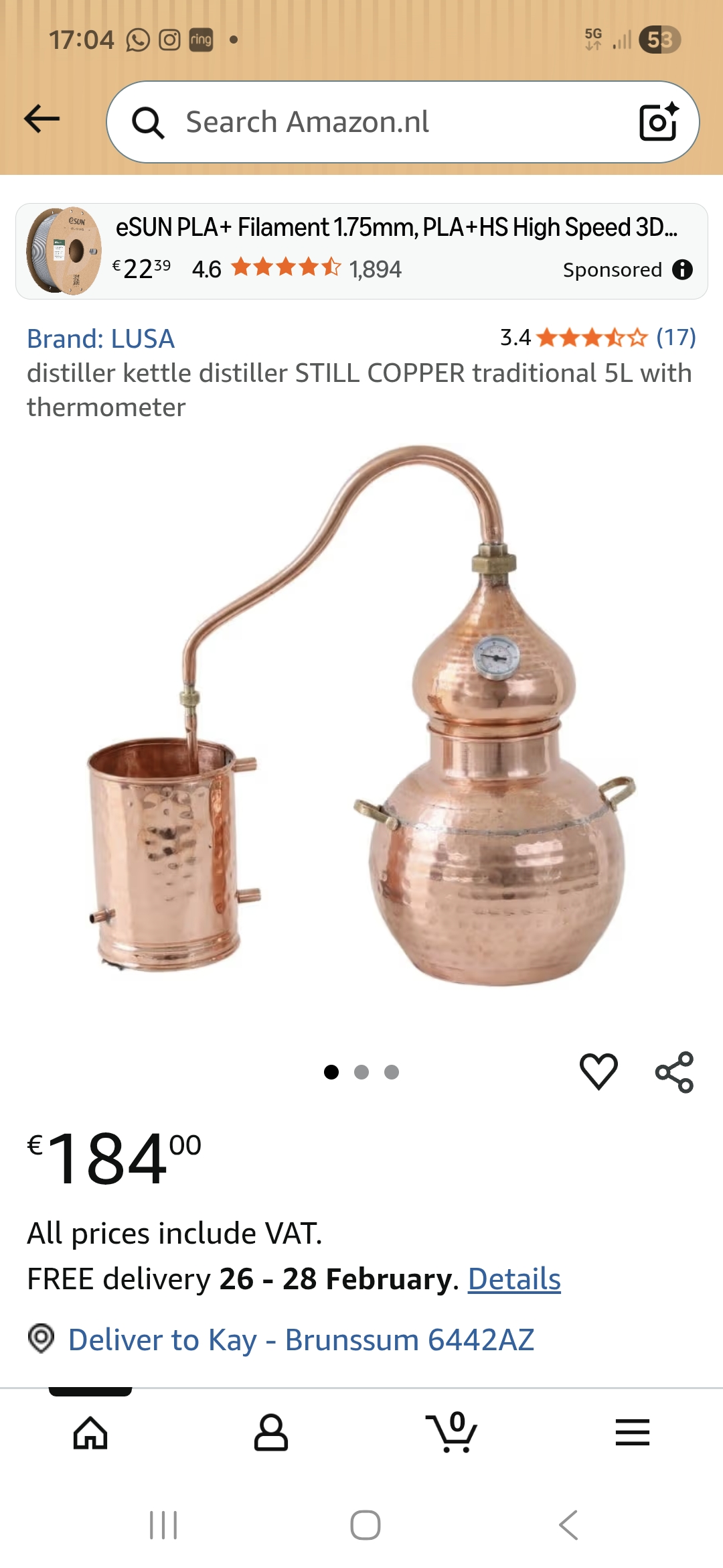

Mocht ik nou toch kiezen voor een koperenketel met elektrisch plaatje, zijn die van Amazon dan goed genoeg?
Dit vind ik wel een prijs die schappelijk is voor mijn huidige budget.
https://amzn.eu/d/0apGZB8k
