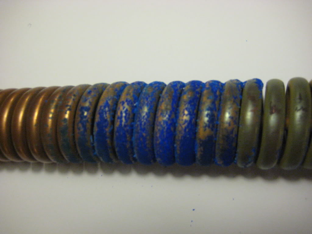

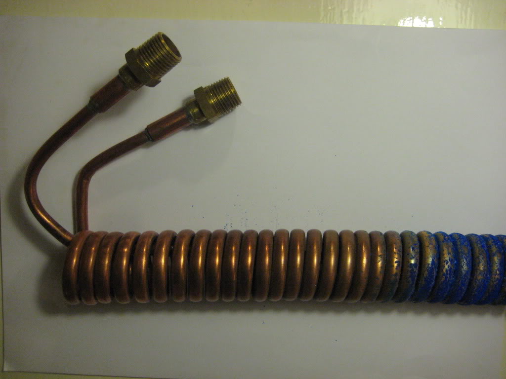

In de meeste turbo’s zit flink wat diammoniumfosfaat (DAP).
Tijdens het stoken kan DAP gedeeltelijk ontbinden waarbij ammoniak vrijkomt.
Dit kan reageren met koperhydroxide en geeft het blauwe Schweizer’s reagent.
Dit komt vooral voor bij Turbo’s die niet volledig uitgegist zijn of wanneer er nog extra gistvoeding wordt toegevoegd.

(@rikvanbeusichem)
Berichten: 157
Zo zag dat er uit.
Met een RVS schuurspons schoon geschrobd
(@rikvanbeusichem)
Berichten: 157
Koelspoel
