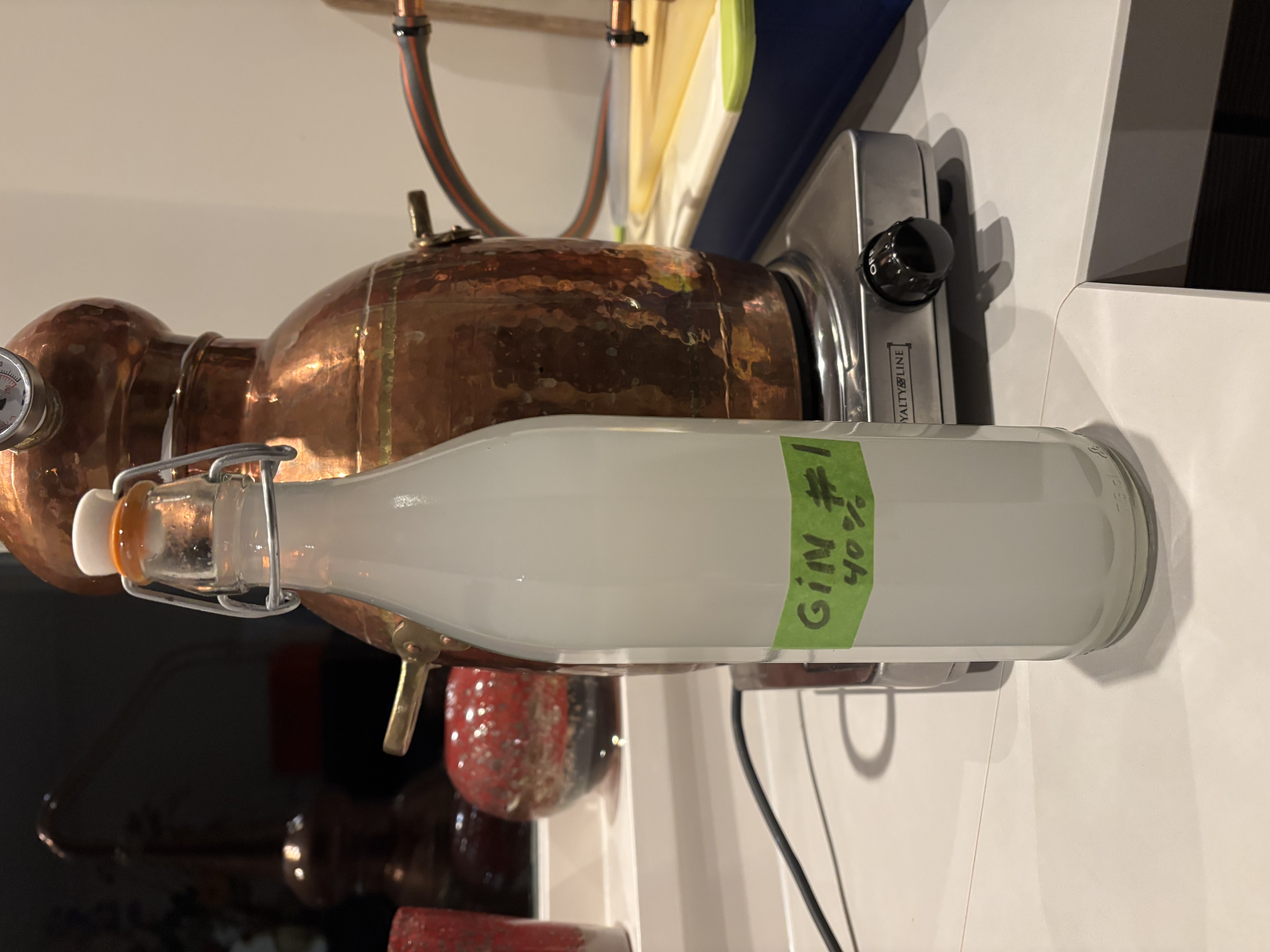

(@niels1275)
Hoera!!!
hier een update! Mijn eerste Gin is klaar!
en het smaakt ook nog eens naar Gin!
echt super leuk het eerste eind product!
van graan en suiker tot hier!
Over een week nog eens proeven om te kijken wat het effect van een week rust is!
komende week de 2e batch maken!
iets minder peper, en iets meer citrus

Berichten: 156
@niels1275
Kijk aan. Een fles vol bij de eerste poging. Vanaf nu kan het alleen maar beter worden. Veel proberen. Je komt dan vanzelf uit bij een Gin van granenalcohol en die helder is bij 37,5%.
Als je nog meer citrus toevoegt en op dezelfde manier met dezelfde ingrediënten stookt zal de drank nog meer wit uitslaan (blindslaan).
Succes! En proost.
