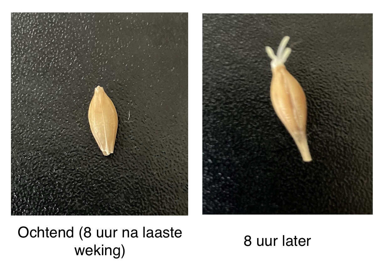

het ontkiemen van de gerst lijkt goed te gaan, een fototje van deze morgen en deze avond
Gistton van inox kan, een biervat heeft binnenin weinig tot geen naden (waar bacteriën achter kunnen blijven).
Kiemen gaat goed, bedenk wel dat je relatief laag in temperatuur moet drogen (zo'n 60 graden max) als je nog diastatisch vermogen wilt overhouden.

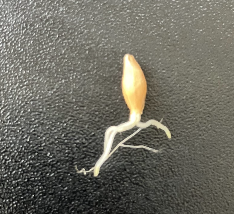

update van de dag, de gerst lijkt mooi verder te doen, ik schat dat hij morgenvroeg of morgenavond klaar zal zijn. (deze foto is ongeveer laaste keer uit het water + 48 uur)
Qua eesten is mijn plan het in de oven op droogoven te doen op 50 graden tot de worteltjes er af vallen en het droog is, ik sta wel nog open voor suggesties of ik een uurtje of 2 zou afeesten op 60-70 graden @alchemist @robbert ?

@t0m volgens mij komt er na de worteltjes ook nog een kiem uit de korrel. Zodra de kiem (sabeltje) 1,5 x de lengte heeft van de korrel is het proces klaar.

@rumo oh ja, natuurlijk. goed dat je het zegt, ik had al een klein stukje gedroogt, dan wacht ik met de rest. slecht gelezen, ik dacht dat de worteltjes 1,5 keer de lengte moesten hebben

@rumo snij ik het graantje open om naar de lengte van het huzaartje te kijken, of is het 1,5 keer de lengte van het graantje, buiten het graantje.
Berichten: 2205
@t0m. Ja, daar zijn de berichtjes wat verdeeld over, maar zelf wacht ik tot dat het sabeltje naar buiten komt.
Berichten: 10981
@rumo i.d.d. sabeltje moet uitsteken  . +/- 1.5 x lengte korrel  .

@robbert beginnersfoutje ( ik had er in mijn hoofd de wortel lengte van gemaakt ). Gelukkig had ik nog maar een kilootje of 2 in de oven gestopt. En ik heb nog een kilo of 10 op de grond liggen.

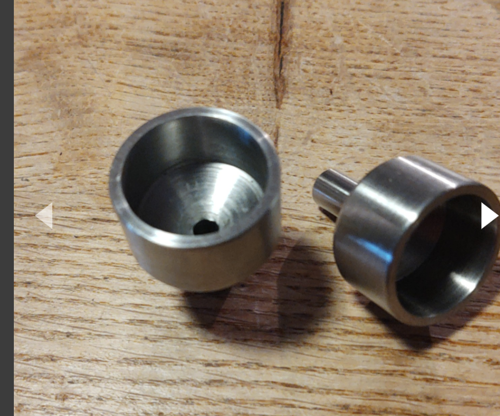

Zelf gebruik ik rvs afsluitertjes die gedraaid zijn en perfect rond die zo in rubber passen . Daarin ligt een los kogeltje of kegeltje van rvs die druk laat ontsnappen . Ik meet met co2 tester daarboven of er co2 is en als waarde gelijk is aan buiten de ton controleer ik met Sg meter na.
En ik wacht daarna nooit langer dan enkele  dagen om verder te verwerken.  Als je een uitgegist product laat staan gaan gist resten ontbinden en kunnen zorgen voor bederf , zwafelwaterstof vorming , methaan gas vorming en dus smaak aantasten.
Berichten: 10981
Deze gebruik ik .
Berichten: 10981
Zo
